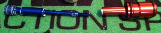

Не получается вручную раскрутить болт и рам (поправьте если называю не так). Подскажите как это сделать не повредив ничего и не зажимая в тиски. Пробовал раскрутить с помощью шестигранника с одной стороны и рукой с полотенцем (чтобы не проскальзывало) с другой. На видео Роберт собирает все без суперусилий, а соответственно и разбираться наверно должно также...

Не надо ничего перетягивать!
На штоке есть оринг, который контрит шток от раскручивания. Так вот, его надо периодически менять и не надо смазывать !!!! Судя по фото, там гора смазки.
Сергей, это я с инета фотку взял. На моем смазки почти нет совсем. Хотел вчера разобрать, почистить и смазать, но так и не смог... Точнее инджайн раскрутил, зажнюю часть снял, а болт с ремом раскрутить не смог.
Раскрутил, правда не без усилий....

#370
там часто есть синий локтайт на резьбе.

Я не заметил, а вот смазки внутри было много, почистил и все стало отлично.

имеется шпульная болтовая на вику, развалился почти наконечник на болте,что толкает шары, и так вопрос- как его выкрутить: спереди насечек под шестигранник не видно,сзади на болте похоже по анодировке тоже нет сквозного отверстия
я так понимаю, на инсайте и шпульнике одинаковые по конструкции болты:
таки как выкрутить эту черную штуку слева
#375
снять о-ринги, нагреть и выкрутить тонкогубцами.
