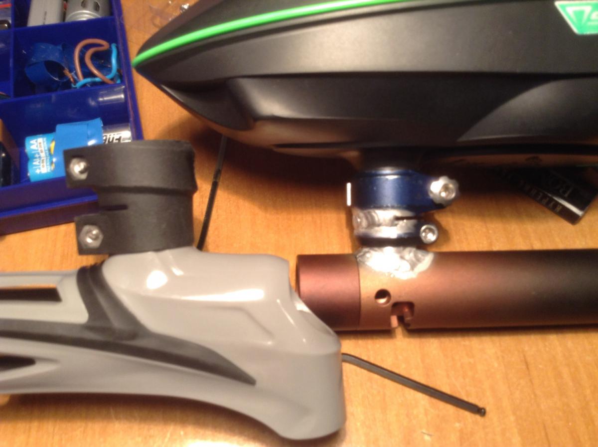

а зачем корпус распилил?

Сергей, ты выложи фото где сварку видно, будет понятнее, что не разрезав корпус не вставить было

Cиняя цанга была треснута, то тоже проварил)
