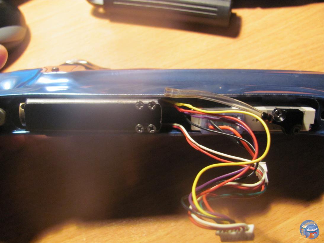

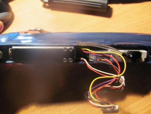

Прошу помощи решить проблему. После 2-3 выстрелов давлением выбивает трубку, которая идет от lpr к соленоиду. В чем может быть причина?
#364
Дурит ЛПР, слишком высокое давление дает, как вариант, еще и Инлайн не в порядке.

Отлично, благо тестер есть, можно проверить. Сергей, на что в инлайне нужно обратить внимание?
#366
прокладки меняем, смотрим седла игл регуляторов.

Спасибо. Проверили поочередно инлайн, лпр, соленоид. Трубку рвать перестало, скорей всего дело крылось в соленоиде. Давление крутили по тестеру, на инлайне все норм, на лпр все плохо, если перекручиваешь начинает шипеть сзади тела(в районе крепления болтовой шурупом). Почистили соленоид, перестало шипеть. Выставили оба давления, отхронили, настроили плату. Вроде все нормально, но толком не стреляли, все будет яснее к выходным. Думается уставший соленоид, если чуть постреляет- хорошо, но скорей всего в ближайшее время придется поменять его.
#368
А соленоид тут совсем не причем. Явно надо менять внешние прокладки на болтовой.
Короче, к технику его на полную переборку, скорее всего он не видел нормальных рук очень длительное время....

XoMяk ты сам говоришь дурит лпр а почистили , кто мы мог подумать, солиноид :) это как понимать :)
раз уж на то пошло (залезли аж в соленоид) всё почистите проверьте, смажьте и замерьте...  и после поговорим :)
ЗЫ про лпр опять не забудьте :)
