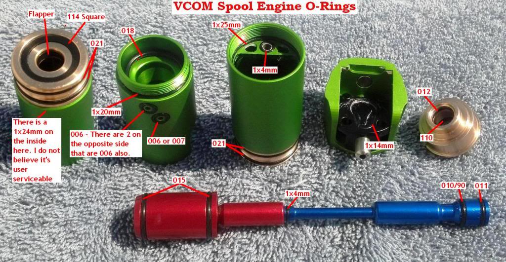

Ткните носом на схему с номерами прокладок на шпульную болтовую Вис. Спасибо.
Вроде на видео сам Боб Лонг рассказывает где какой О-Ринг

Проверяй прокладки в болтовой.

Вот такой фирмовый набор прокладок появился на ансе:
https://www.ansgear....PARTS-141000201
