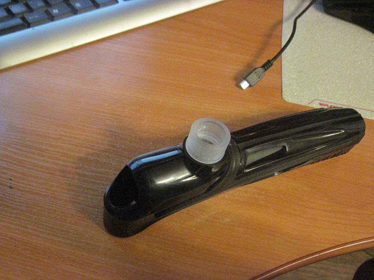

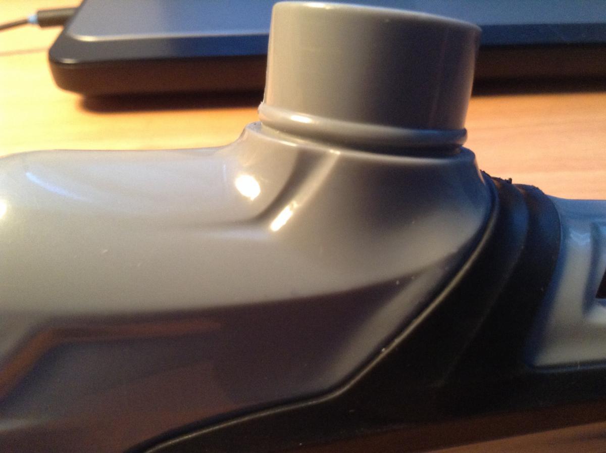

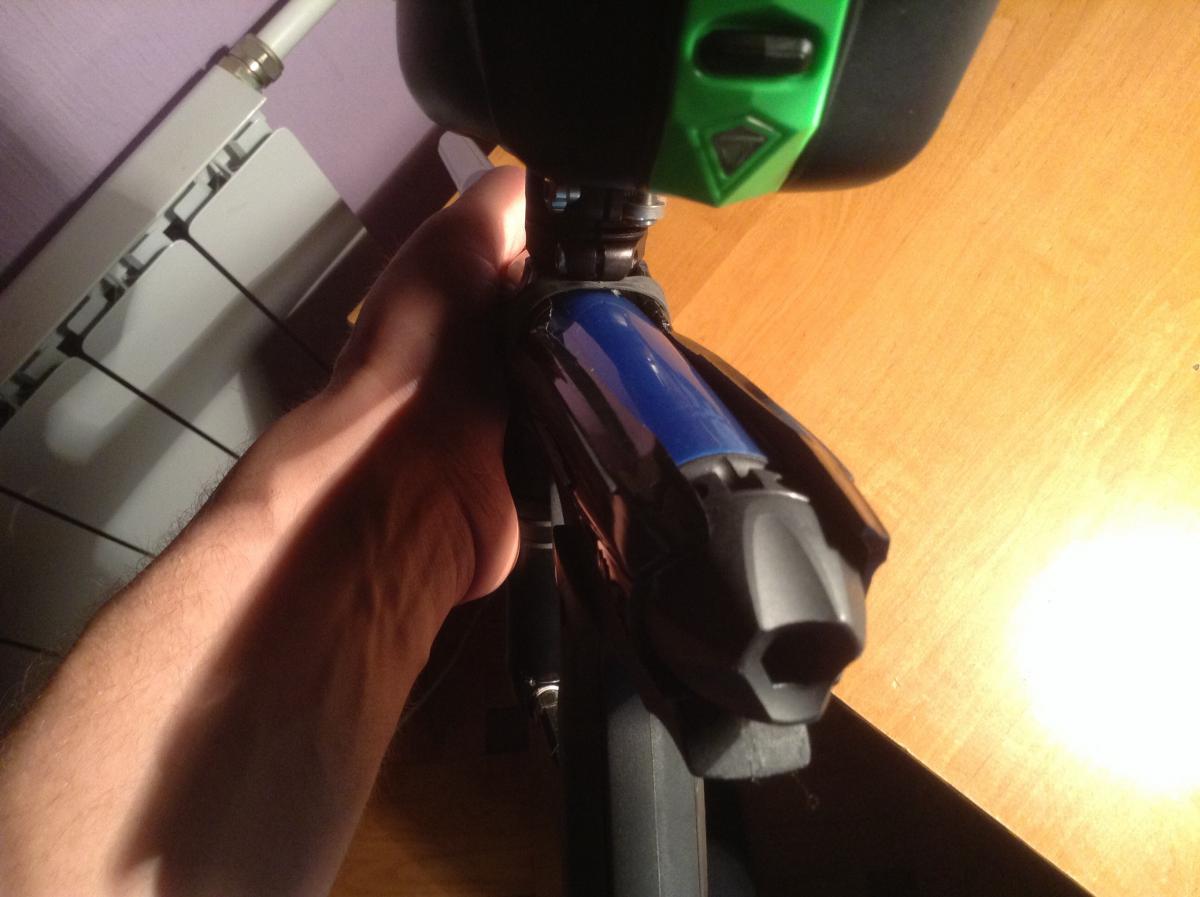

Всем привет кто может дать все размеры для изготовления и вставки втулкиimage.jpg
#343
VITeran
VITeran
  • 615 сообщений
139 - Очень хороший
Размеры не дам, делал не я.
Решили для начала врезаться все же в пластиковый корпус. Втулка из оргстекла, резьбу посадили на герметик.
Завтра опробую...

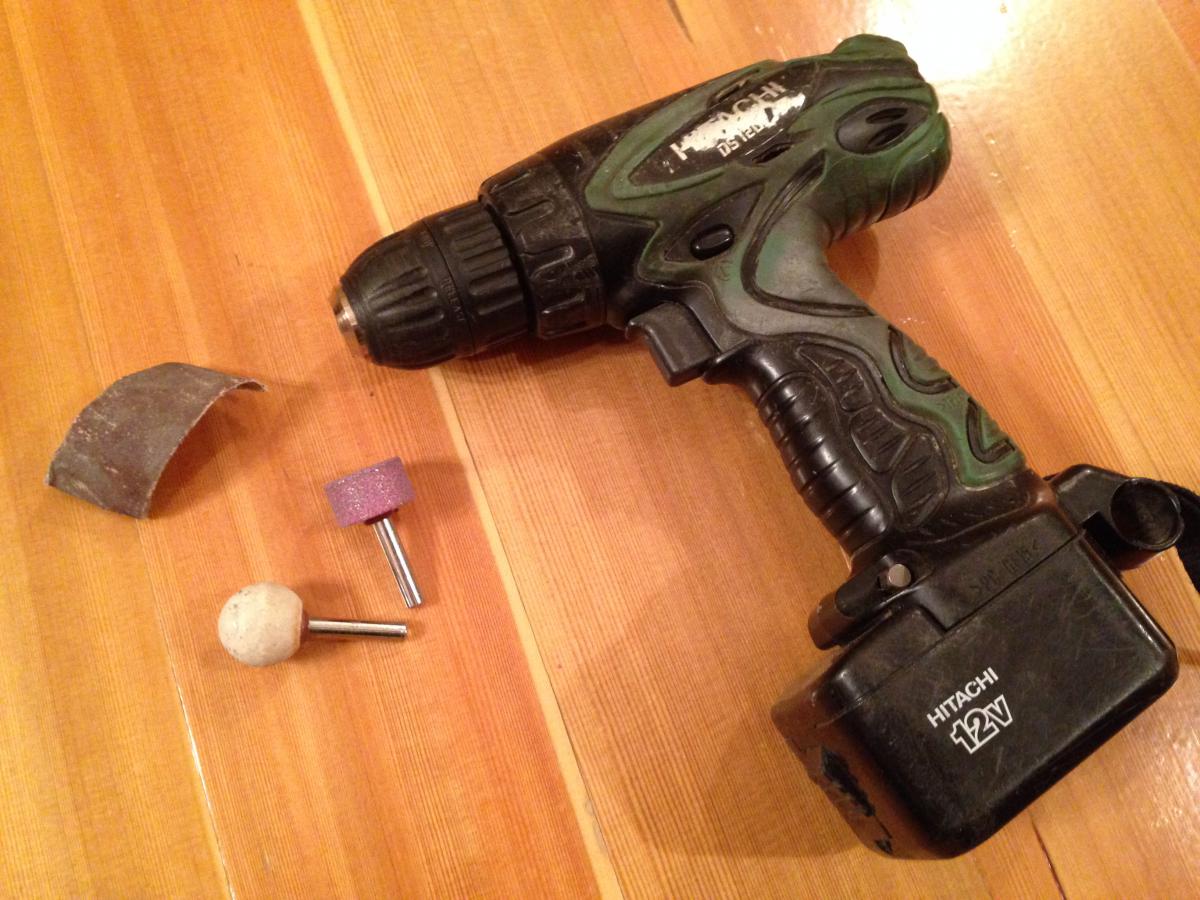

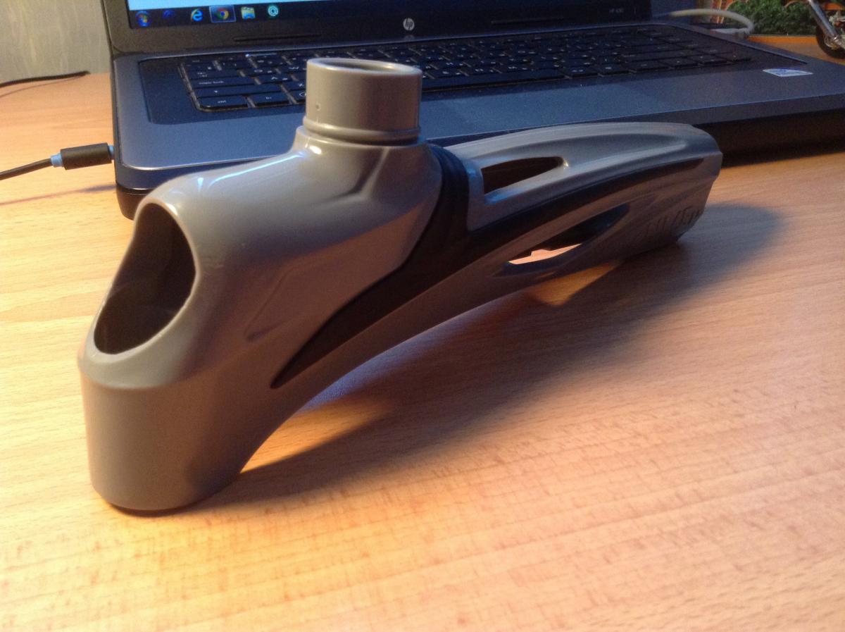

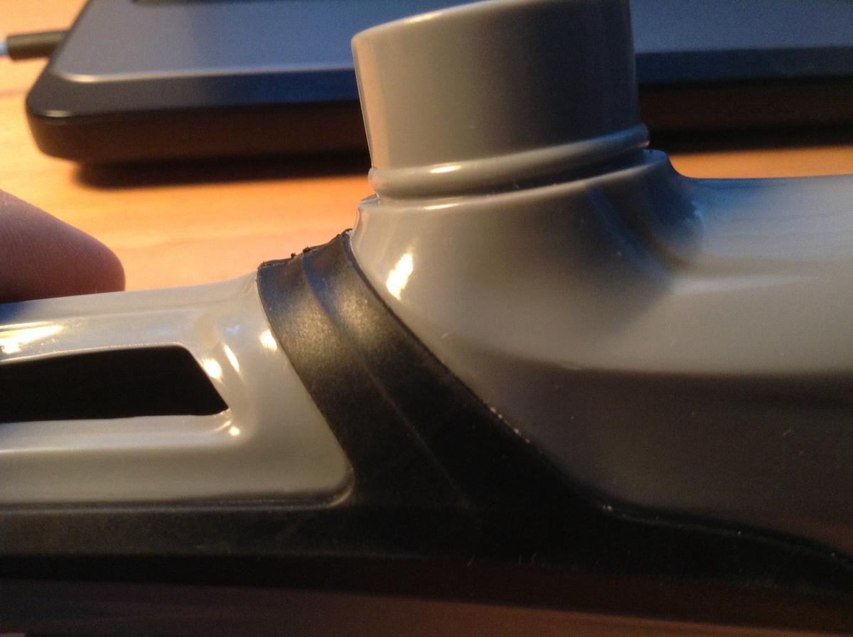

  • 232 сообщений
90 - Хороший

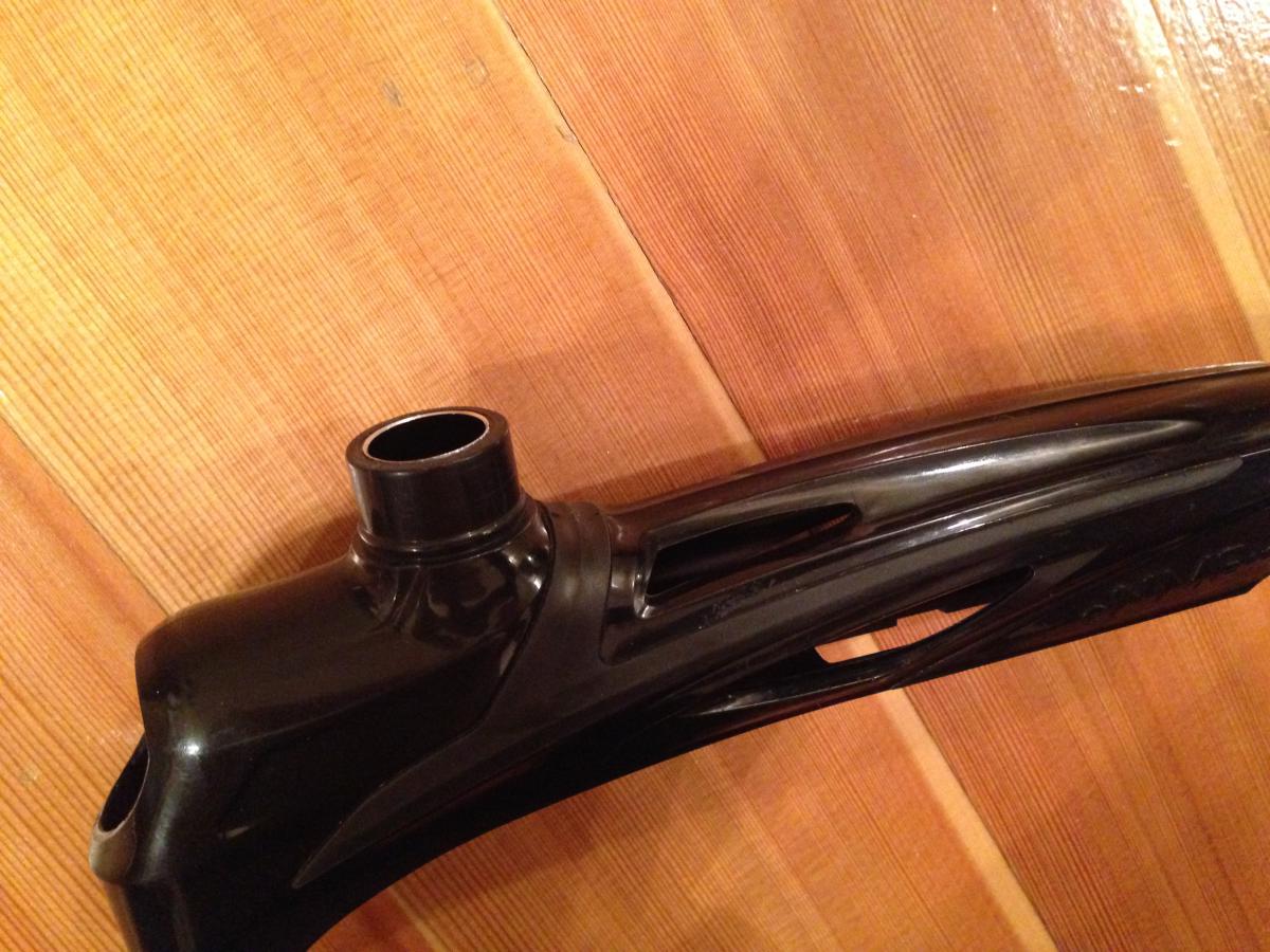

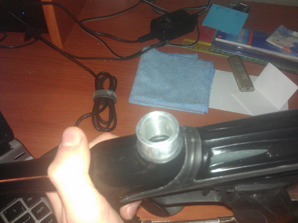

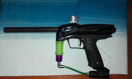

ОN\OF без замены газовой линии. 25$ без доставки. Есть на http://www.hustlepai...arch_id=1857253 а на www.punisherspb.com подобный стоит 30$ New Desingz TSO Thread Saver On\Of ASA - Black. Сломанное место под цангу ремонтировал следующим образом. Купил в магазине алюминиевую цангу от ИОН (другой не было). купил сверло по дереву подходящего диаметра. вставил пробку из под вина в отверстие подачи шаров и просверлил дыру. Цанга плотно входила в корпус. Взял "жидкую сварку" или двух компонентный полимерный клей (не эпоксидную смолу), нижнюю часть цанги слегка прошёл надфилем для шершавости, обезжирил поверхности. Размял клей, нанёс на цангу и на края отверстия. Вставил цангу в корпус, излишки с нижней части удалил, с верхней обмазал цангу. Тренировку и один турнир сия конструкция выдержала.

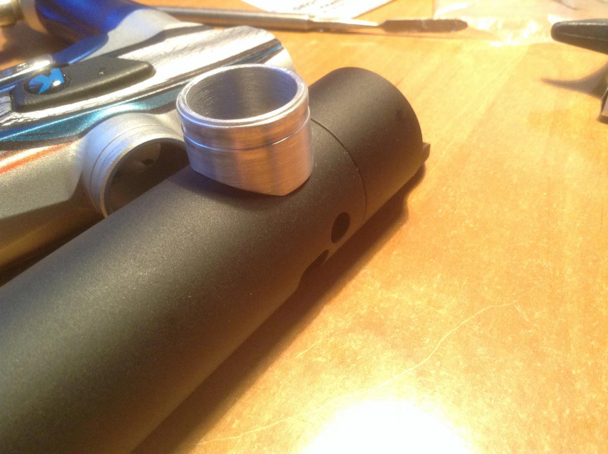

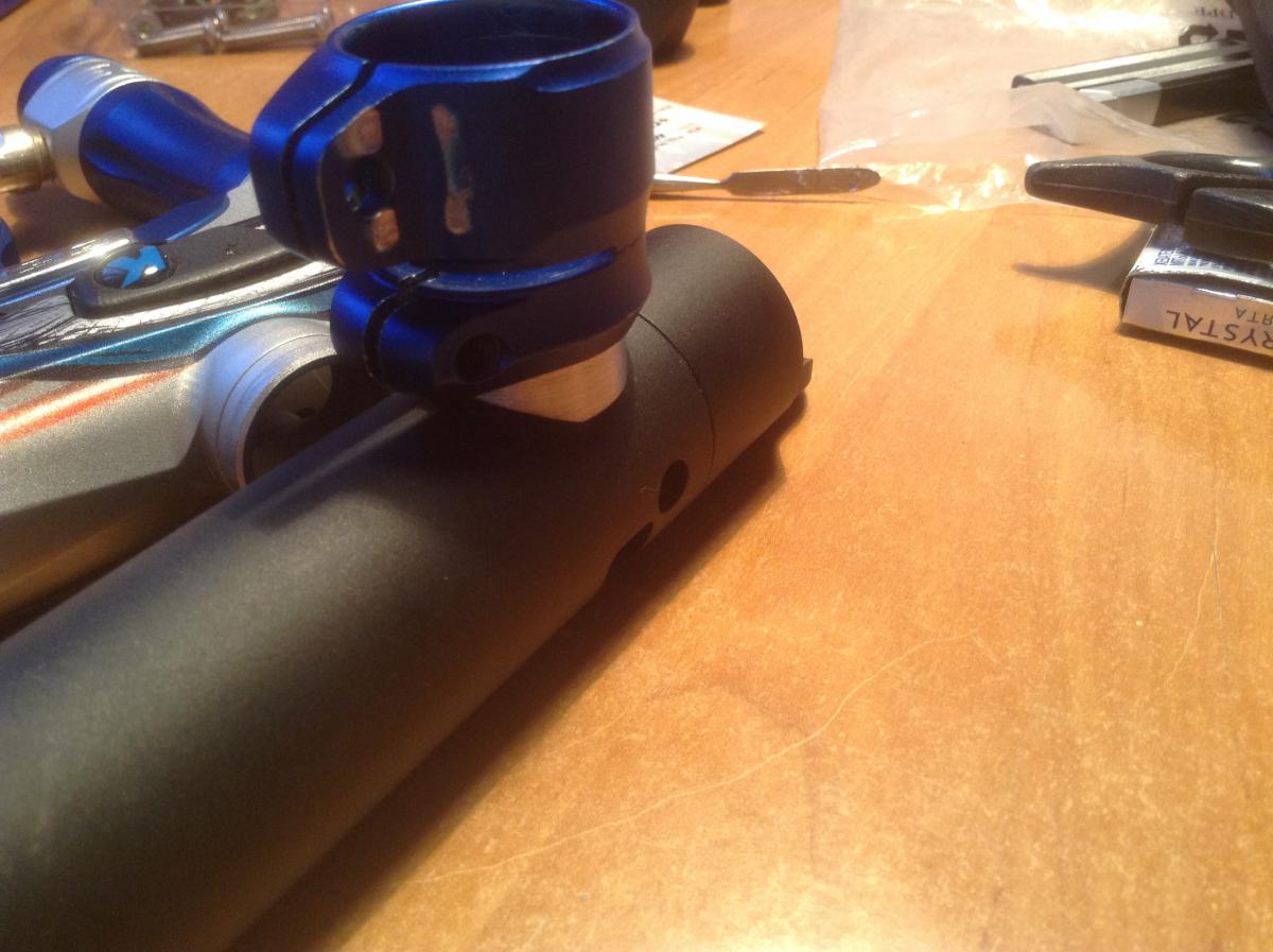

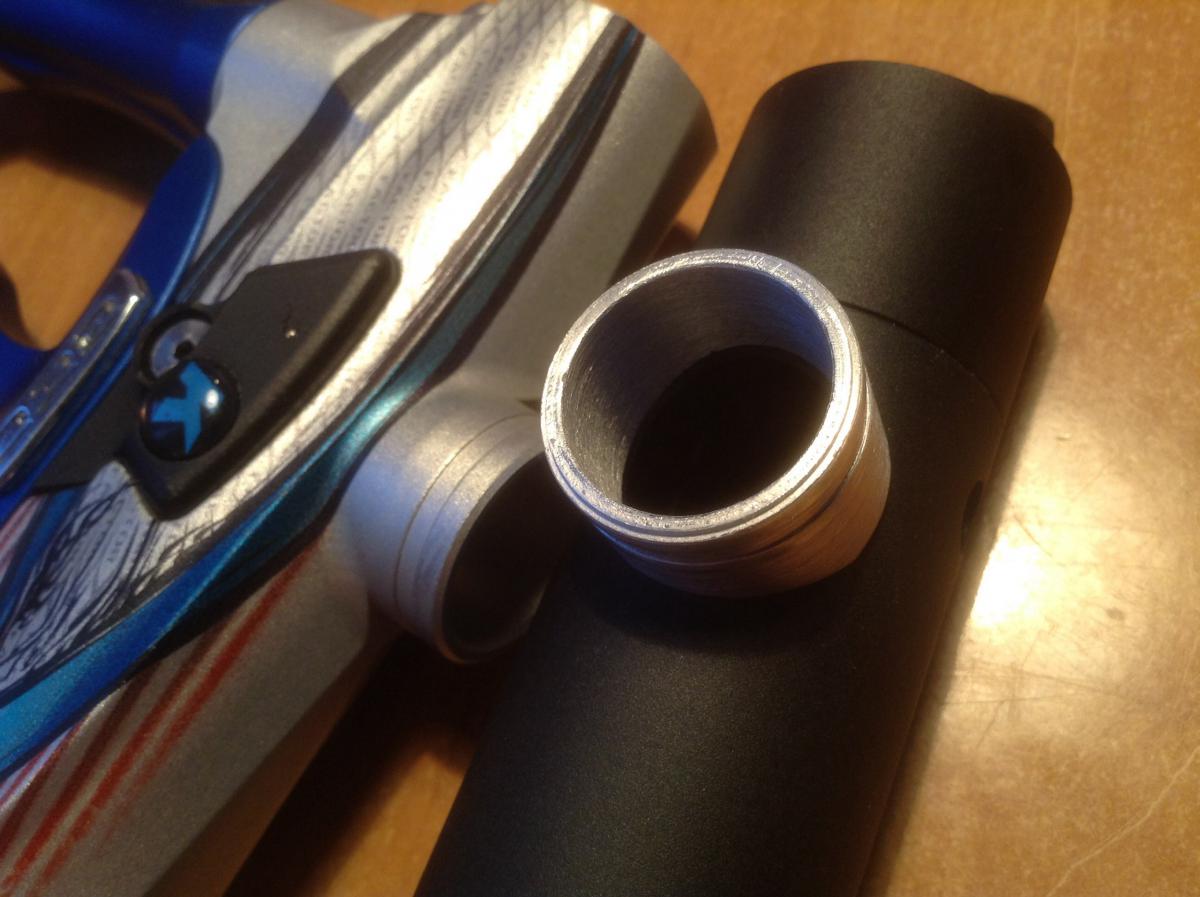

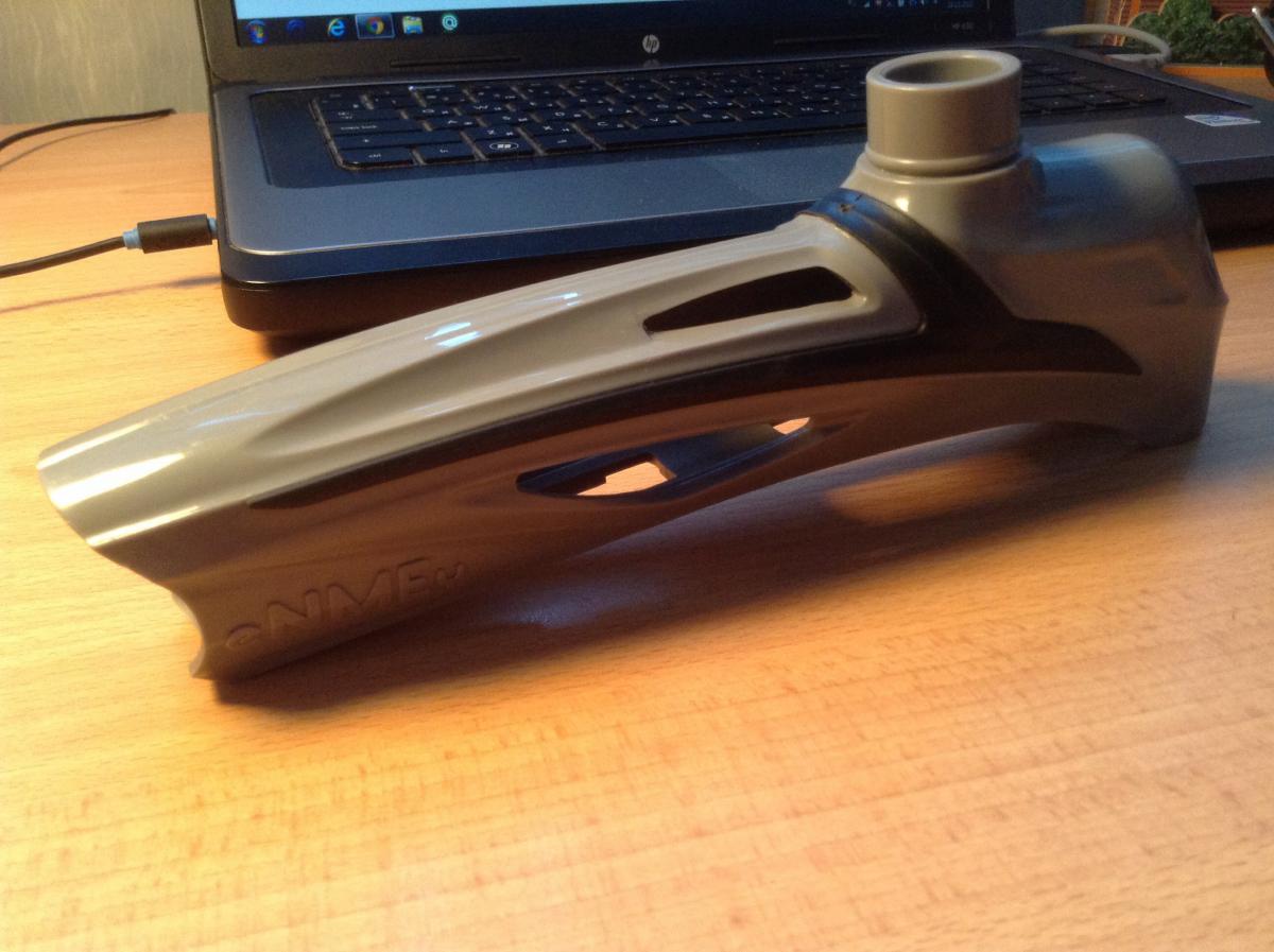

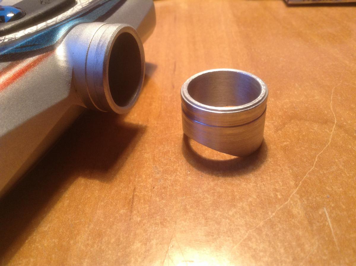

Посмотрел всё выше представленное, извините но это колхозно :yu:  Решил сделать стакан такой как на гео, токарь выточил. Осталось только привариться. Если кто будет так же, то имейте в виду запас на сварочный шов.
А так планирую сзади корпус распускать дабы трубка зашла до места цанги...
Тем самым конструкция станет намного сильнее и фидер будет ближе к маркеру)

А и еще) Обменяю свой целый корпус на ваш с отломанным стаканом) с доплатой в 1 т.р. с вашей стороны, в личку ;-)
Если варить, то обязательно контролировать температуру сварки. Иначе алюминий поведет и придется покупать новый брич.
Бешеные панды умирают стоя!
#355
Sergii12
Sergii12
  • 20 сообщений
Угу, будем по осторожней

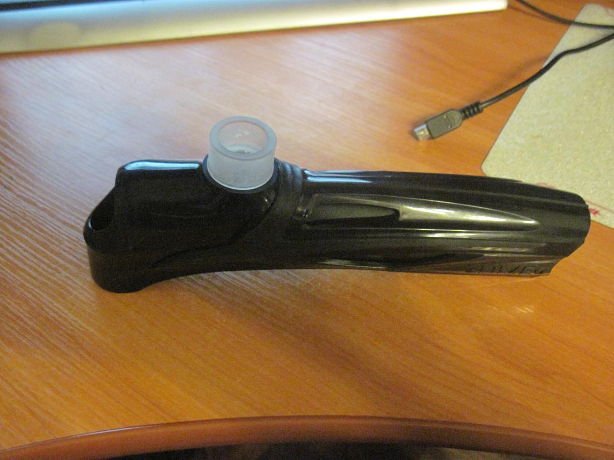

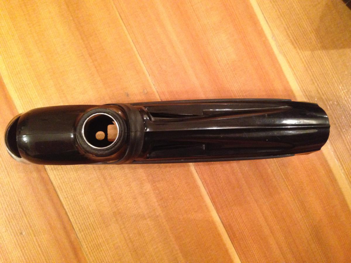

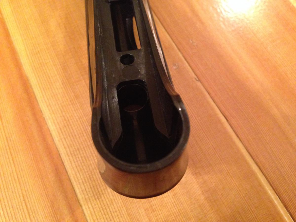

В нашей команде 3 енмея, у 2 сломаны горловины, в обоих случаях проблема решена приклейкой горловины и усиление ее с помощью вставки в нее фрика калибром .693
У нас поломкой горловины послужил ротор, пока играли с гравитационными фидерами, все было хорошо.
Я не стал ждать пока у меня треснет горло и тоже выточил и вставил фрик, тем самым усилил пластиковую деталь.

Вставок таких нет)))) Они же не ходовые нынче. А так это самый простой и надежный способ усилить место крепления цанги. Концентрация напряжений примерно в 2 раза снижается.

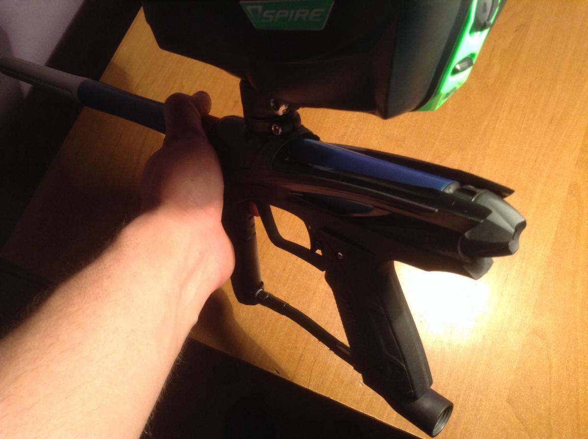

#360
Sergii12
Sergii12
  • 20 сообщений

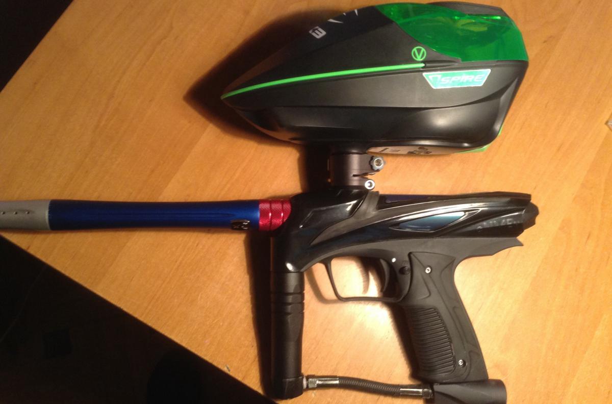

Закончил, вышло как то так....
