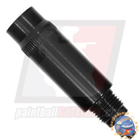

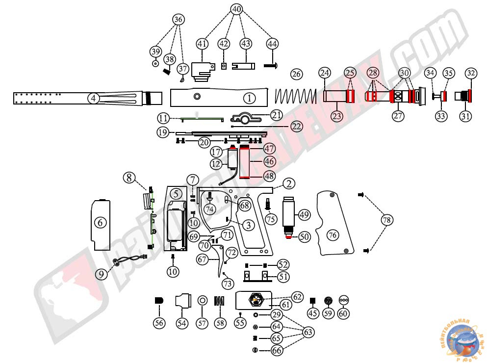

Обращение к техникам: требуется запчасть для миника. На рисунке она под номером 49. Есть ли эта штукенция где-нибудь в Москве/Питере? Inver_Mini_scheme.jpg

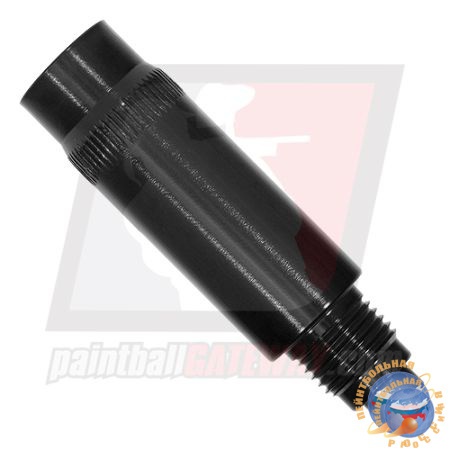

Сама часть выглядит так: transfer_tube.jpg

А можно посмотреть, как она сейчас выглядит?

угу..запчасть...+1 к Baby тож интересно...

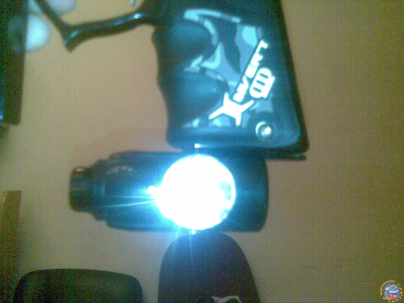

у мя проблема! на нижней части газовой камеры есть такая пипка на которую одеваеться сам регулятор а уже в него балон вкручиваеться)) так вот эта пипка отламилась))
посаветуйте можно ли ее как нибуть присобачить либо есть ли у вас такие в москве
фото выложу

и ломаеться он даволно глупо! болты под номером (на схеме ниже) 51 растягиваються что почти незаметно и регулятор начинаеть чуток шататься!!! я момент профукал прост незатянул (да я и не видел что они разболтались) и в очередной игре просто был неудачный подкат! удар пришелся на низ балона
тем самым оказав нагрузку на сам регулятор, и пипку вмесе с регултором просто вынесло нарельсе вниху покажу фото
фото конечно примерное!!!!
