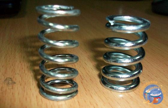

Подскажите парни будет ли корректно работать маркер Гео+ на регуляторе Slp
При использовании низкодавов, Эклипс рекомендовал ставить другую пружинку в регулятор, такую http://paintballgate...echprinres.html
Если ничего не путаю, скорость более 280 будет выставить проблематично :pardon:
#323
Соглаен, и если ее нет, то с СЛП скорость будет не выше 260...
Не делай этого, поставишь случайно высокодав после СЛП, на играх всякое бывает, прокладку соленоида выбьет - гарантия.

35 - Обычный
Имеем S3 eclipse inline reg. Он используется в маркерах EGO, GEO, ETEK. Так вот, когда этот регулятор ставят в GEO, ставят именно эту пружину (LP SPRING), более мягкую и давление, более 200 psi накрутить невозможно. Для EGO и ETEK ставят более жесткую пружину (HP SPRING) и регулятор может выдавать уже до 400 psi. Давление на входе регулятора значения не имеет.
Имеем слева LP (GEO1), справа HP (ETEK)
увидел этот пост, решил посмотреть что стоит на моем маркере и оказалось что у меня НР пружина.
ПОЧЕМУ на моем гео 2.1 стоит пружина HP, которая справа на фото???
(что делать,как жить дальше?)
вот моя пружина:
их кстати легко различить по направлению закручивания витков и их количеству
Ничего не делать, речь шла о регуляторах S3 (GEO, GEO+) , в GEO 2.1 стоит регулятор SL3. И там стоит именно такая пружина как на фото.

ну пружина эта зараза жесткая, пальцами хрен сожмешь :)
