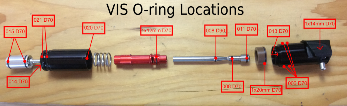

Прошу прощения, если этот вопрос уже поднимался, но следов не нашел. Товарищи, еле слышно травит воздух в районе болта - существует ли универсальное объяснение такому явлению? Маркер почти новый, приехал после ТО, баллон с регулем Ninja SLP
Попробуй поменять прокладки 006 D70 на 007.

Прежде чем советовать, я бы узнал, от куда именно травит? Если травит со стороны болта в фиднеке , то дело совсем не в этом. Лучше уточнить место и прекращается ли после пары выстрелов?
Травит со стороны фиднека, более точно установить место не удалось - послушаю еще раз через полдня. После стрельбы шум не прекращается.

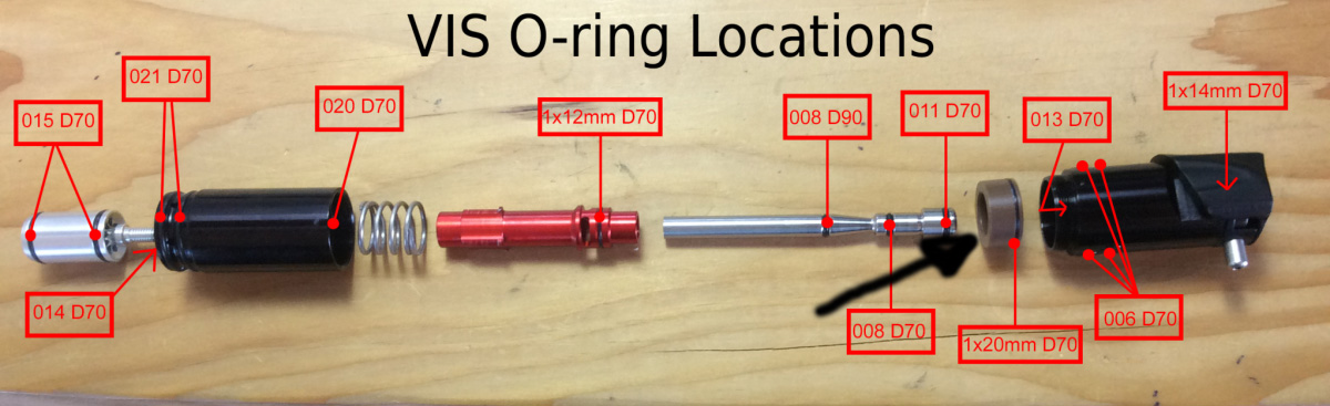

  • 42 сообщений
У меня были такие  же симптомы. По собственному не знанию была смазана вот эта деталь(не вынимал тупо немного с торца намазал), смазку убрал перестало травить.

MLad
  • 50 сообщений
Пересмазал о-ринг на этой детали, лишнюю смазку удалил. Вроде больше не травит. Спасибо!
