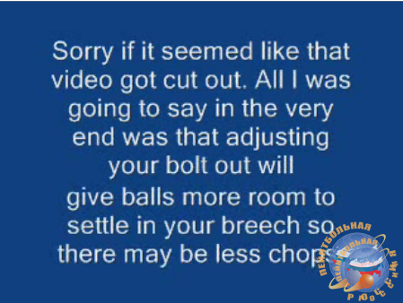

Возник вопрос. На тыльной стороне болта Марк7, по оси болта есть винтик. Что он настраивает и как?
положение болта. Можно отрегулировать для наиболее точного положения относительно шара.
Метода регулировки - если колет, добавить болту немного места перед шаром, насколько я понимаю, крутить против часовой стрелки.

те оперативная настройка под конкретные шары для оптимизации зазоров в системе боллдетенты-шар-болт? так получается?
честно говоря не знаю, мой маркер до меня еще не дошел, поэтому в основной массе познания теоретические, но полагаю что вряд ли. Скорее просто более точная настройка конкретной пушки.

тогда объясните "более точная настройка" ЧЕГО?
Я ж написал уже... положение болта.
Как это влияет на "колючесть"? Думаю Бейб сможет разъяснить, я могу лишь предполагать, что суть настройки заключается в том чтобы болт нежнее относился к шару, за счет регулировки того момента как он проталкивает шар в ствол.
ссылку плиз на разрез маркера с РЖ или инструкцию
Гм... а это что тайна?
Мануал:
http://store.boblong...tFile&prodID=76
РЖ (если я правильно понял) висит в шапке форума давно:
А тут видеомануалы по обслуживанию Марков http://www.paintball...view.php?id=518
как раз в конце части 3 видеоурока по обслуживанию болта и сказано, что мол, если марк покалывает то попробуйте отрегулировать этот винт в задней крышке.
Сообщение отредактировал Andrey_Cosim: 11 Октябрь 2007 - 15:49:21

Вов, ну ПОПРОБУЙ :ok:
Бейб не :secret: блин
клёво, но это всё я видел
а теперь на картинке вообразите регулируемую "задницу" и скажите, на что это может влиять
ну типа болт вперед уходит с мёртвой точки, или на большее время клапан открывается, так как болт ближе а двелл тот же,
или про нежность к шару-в чём она заключается,
не стесняемся, высказываем соображения
Сообщение отредактировал wiz: 11 Октябрь 2007 - 15:48:35
так понятней? :wink:

отрегулировать чтобы КАК?и куда регулировать?
к диаметру и хрупкости шаров какя привязка есть?
признаки какие, кроме как "не колет"
а если выкрутить много, сам болт никуда стукаться на будет( скажем серый об жёлтое)?а последствия кроме сорванной резьбы?
а если много вкрутить, шар-то сможет упасть? а отдача возрастёт?
про это не сказано?

Возможно задумывалось что положение болта регулируется таким образом чтобы шар беспрепятственно падал в брич, но при этом ход болта из заднего положения до шара был минимален, тогда вероятность раскола болтом минимальна. Попутно вспоминаем что изначально болтбыл цельнопластиковый без демпфирующей которая появилась позже. Ну и последний гвоздь в крышку - у клозера этого винта вообще нет и не сказал бы что колет чаще, так что возможно этот винт является рудиментом борьбы с расколами.
Вывод соответствует старому принципу "работает - не трогай"
#338
Wiz, ну не трогай гайку !!!!!!!!!!!!!!! настроил ведь. :rtfm:
Никакой - это не рудимент, а очень даже полезная вещь. Болт должен быть под срез стакана, а точнее слегка торчать ~0.5 мм. Если шары чудовищно мелкие, то стоит слегка добавить. Не надо его постоянно регулировать!!!!!!!!!! Резинового бампера на реме или капе нет, так что проседать там нечему.
