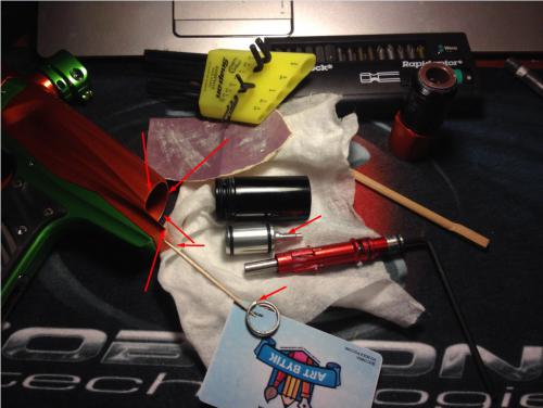

Сергей, по вашему совету прошелся очень мелкой наждачкой по острой кромке боди, букавально пару раз провести хватило чтоб снять остроту.
Заодно, обнаружил что пружина была тоже с заусенцем в месте среза, и развернута внутри болта этим острым заусенцем к усам, собсно у меня в черном также было, снял зусенец, край пружины скруглил, чтоб не коцало усы.
И немного локтайта капнул на резьбу (как эта часть верно называется которая толкает шар собсно), в моем с завода там был локтайт и сидело все плотно-не открутить руками, съемником раскручивал, а тут ничего не было, буквально руками открутил без усилия, предположил что от вибрации могло наверное потом раскрутиться, перестраховался.
Места вмешательства отметил стрелками.
