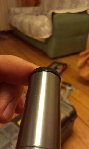

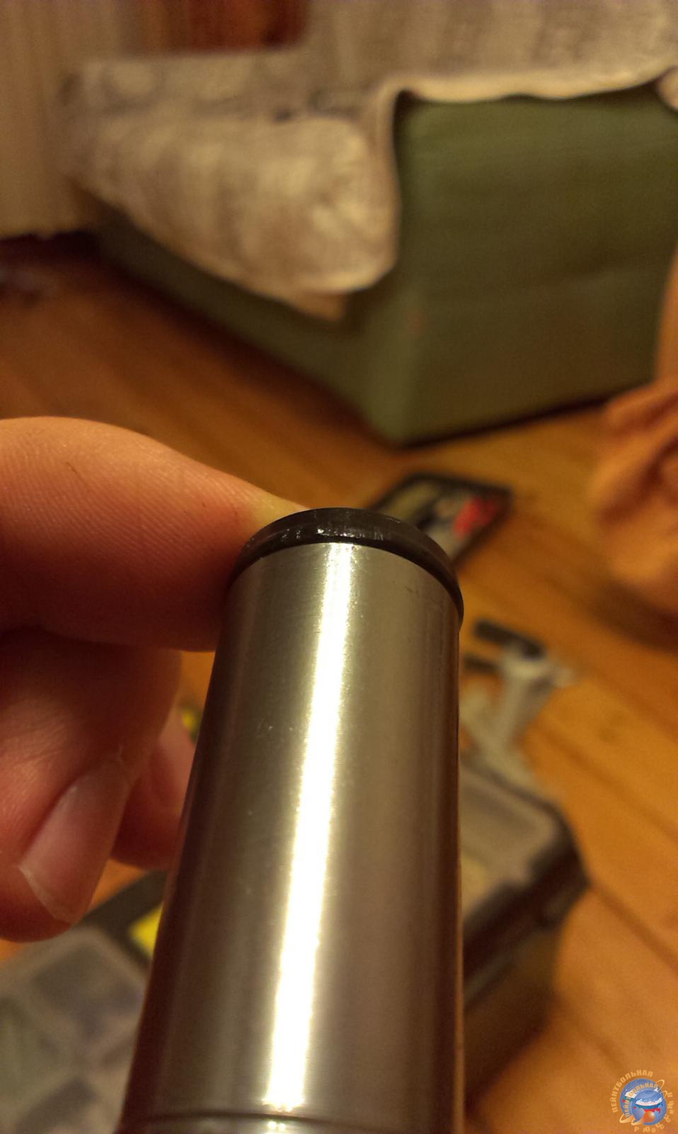

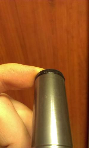

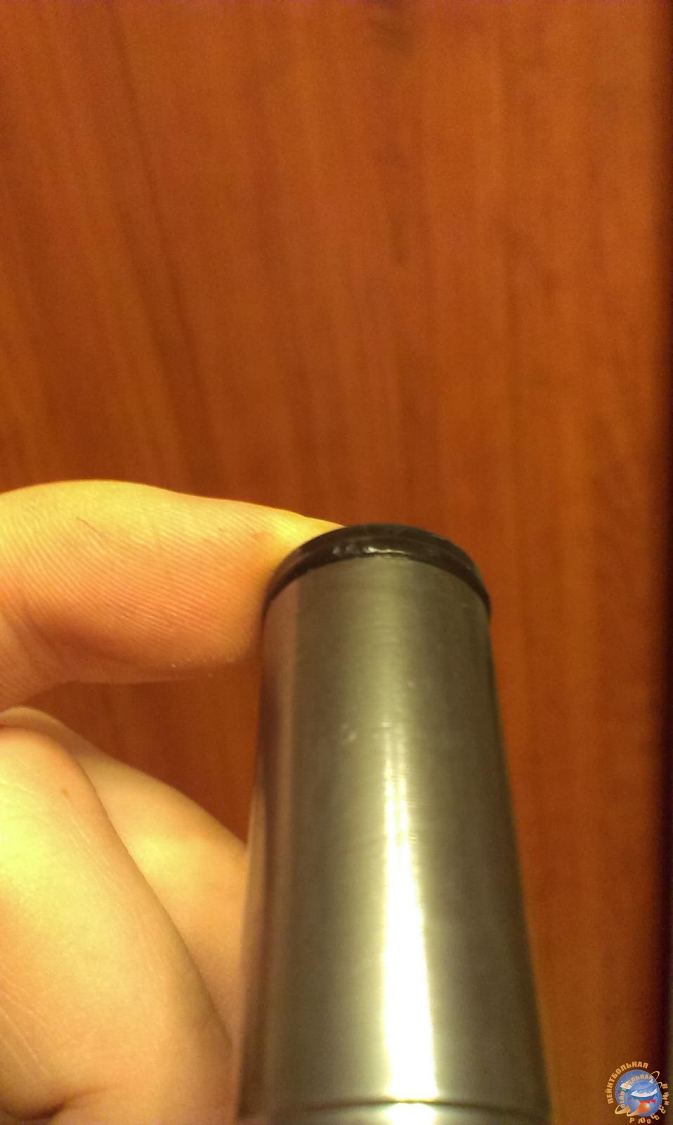

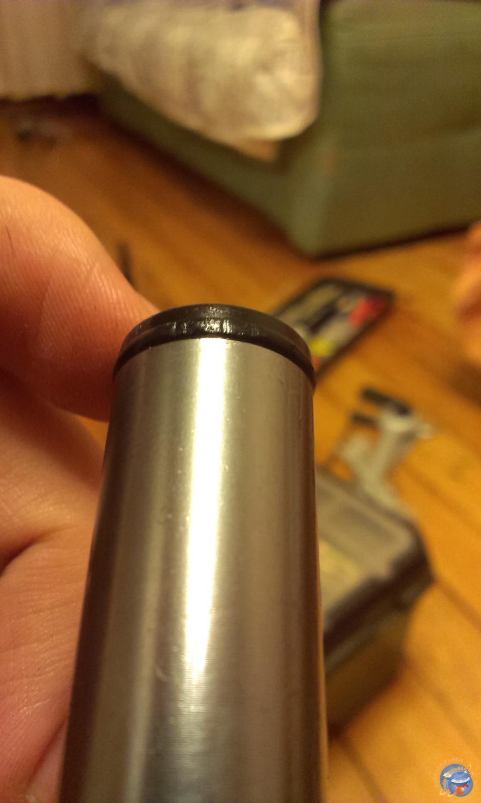

Кстати обнаружил интересный дефект разрушается репеднее кольцо на болте, бороздки были видны после первой игры, сейчас все выглядит уже похуже, но маркер не течет, хотя возможно спускает при выстреле, этот ринг как раз должен закрывать полость с шаром при выпуске воздуха. Посмотрел на схему спуска - видимо кольцо страдает от передней грани на пересечении с каналом подачи шара. Интерсено это штучный дефект, серийные или инженерный...
Кто может у себя проверить - посмотреть, наблюдается такое явление?

Как вариант, болдетенты подклинивает

Проверил, кажется ход нормальный. Но на всякий случай подточил основания болдетентов, немного, так, чтобы в разжатом положении пружина не выталкивала их полностью за кромку болта в котором они сидят. Теперь они могут утопать глубже. Посмотрим, может чтото изменится, ринг я поменял)

Как вариант,  посмотри пружину, у меня на ней был заусенец, неровно обрезали на заводе итог - поцарапало болт.

Не, в моем случае точно не пружина - этот оринг даже при отданом назад до упора болте ее не касается. Но я кажется нашел в чем проблема, плохо высверлен один из проходов для боллдетент ,есть небольшой заусенец. Думаю как заполировать.
