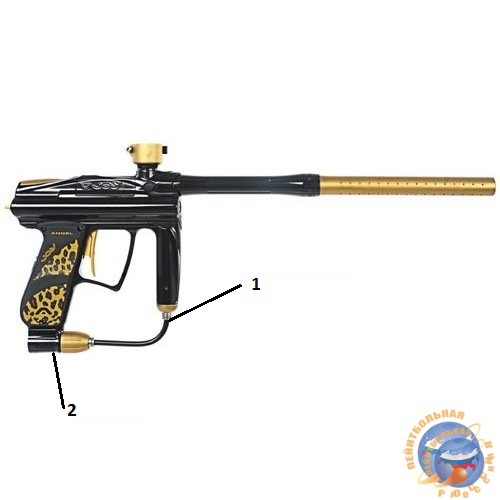

Здравствуйте комрады.
Есть пару вопросов по ангелу...
За год использования намучался с проблемой расколов на шарах прокатного уровня(на премиумах и турнирных все супер)
В прошлом году на финале турнира ДФО маркер начал травить из инлайна (1)
Недавно после соревнований начал травить в он\офф'e(2)
Подскажите в чем может быть проблема и как справится?
Балон использовался кевларовый низкодав...на высокодаве травит еще больше

#287
wiz
wiz
    играю иногда
  • 994 сообщений
подрежь макролайн на 1 мм с каждой стороны......

NaZgUl_92
NaZgUl_92
  • 7 сообщений
Спасибо большое
подрезал макролайн....действительно травление исчезло...еще и рельсу подвинул(а то качалась почему то)
