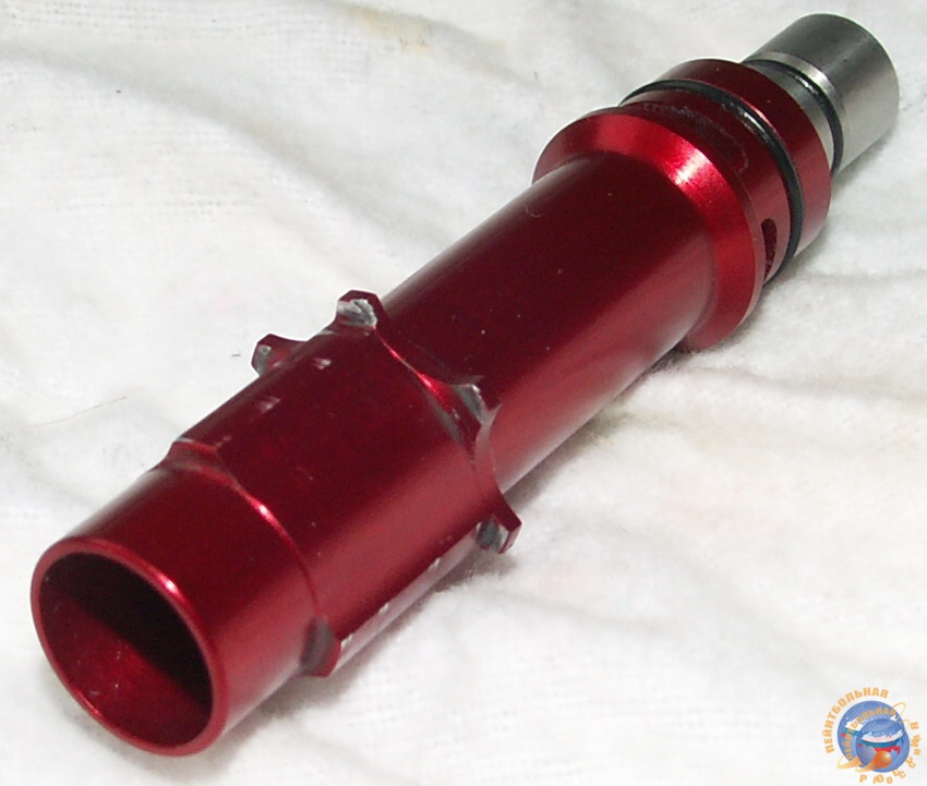

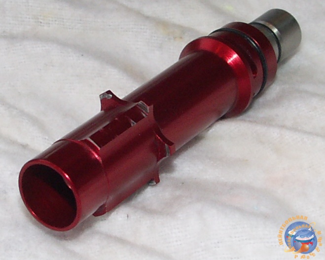

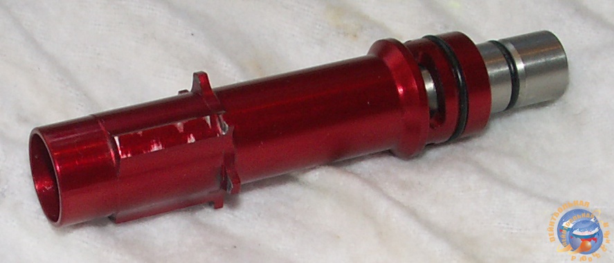

Подскажите, в чем проблема? Это только у меня или еще встречалось. Или это норма? Отстрел 3-4 коробки.
#290
проблема - это следы от пружины???
Если да, то и проблем нет, можно было ее подшлифовать, подровнять, но следы всеравно будут, не такие, но будут.

У всех стреляных Виктори такое наблюдается. Имхо предыдущая версия попета мне нравится больше, там нету "звездочки", а есть сплошная опора для пружины. Это "они" так облегчили попет...через одно место.
Я уже запасаюсь этими детальками.
Сообщение отредактировал Aleks: 28 Ноябрь 2009 - 13:27:04

Между пружиной и звездочкой напрашивается шайба из алюминия или твердого пластика. Я просто думал, что её забыли поставить. А пружина выглядит просто ужастно. Это удешевление или недоработка? Или возможность продать попеты в запчасти? Кстати, сколько он стоит? И сколько должен прослужить?
#293
есть люди, которые уже настреляли 30-40 коробок, проблем не наблюдается.

Дай Бог. Но это не правильно... Это не выглядит качественно... Это уже не Калашников...

Я отшлефовал пружину и поставил обычную резиновую прокладку перед звездочкой - стал тише + таких проблем нет. Настрел - пока коробок 10-15 - проблем не замечено!
подскажи пожалуйста прокладка не разбивается или разрывается чтоб кусочки резины по болтовой не гуляли и если не трудно можно фото прокладки на звездочке чтоб понять какую прокладку туда поставить зарание благодарен
#298
Лучше не ставить, если у вас красный клапан, она разбивается и рвется, ставили , когда в основании была цельная окружность.
