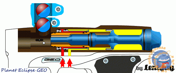

Попытался нарисовать схему маркера. Посмотрите пожалуйста, всё ли правильно.
