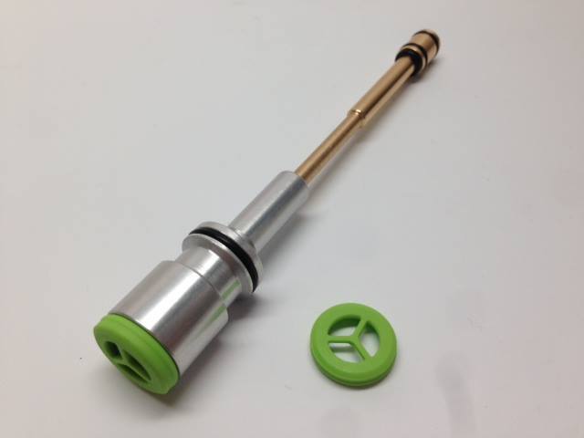

А вот и долгожданный болт для Insight.
Что делает - замедляет движение, на маркере изначально очень высокая скорость болта, из за этого проблемы со смазкой и подбор прокладок. Говорят с ним еще выше экономичность, но ИМХО, если он даст стабильность - это реальный прогресс. Модная резиночка на конце, обещает нежнейшее обращение с шарами.
Новые маркеры будут этим болтом изначально, для остальных - это апдейт, стоимостью 70 доллеров, у нас стоимость планируется в районе 2800 рэ.
Обращаю внимание, что это апдейт от производителя.
Первая партия уже в дороге, через пару недель начну тестирование.
Вроде на EXALT Launch Geo похоже.
#295
Exalt делает нахлобучки:)
Тут идея в новом штоке рэма, он теперь из цветмета и имеет другую массу, плюс несколько скорректированные размеры.

а данный болт только на инсайт, или на  шпульные болтовые вком/вис тоже подходят?
#299
Только Инсайт.

небольшое видо о новом болте
http://www.youtube.com/watch?v=bQs_ScWt1WY#t=28
и сравнение выстрела старого и нового болтов
http://www.youtube.com/watch?v=LeN5nvD4SdA#t=172
