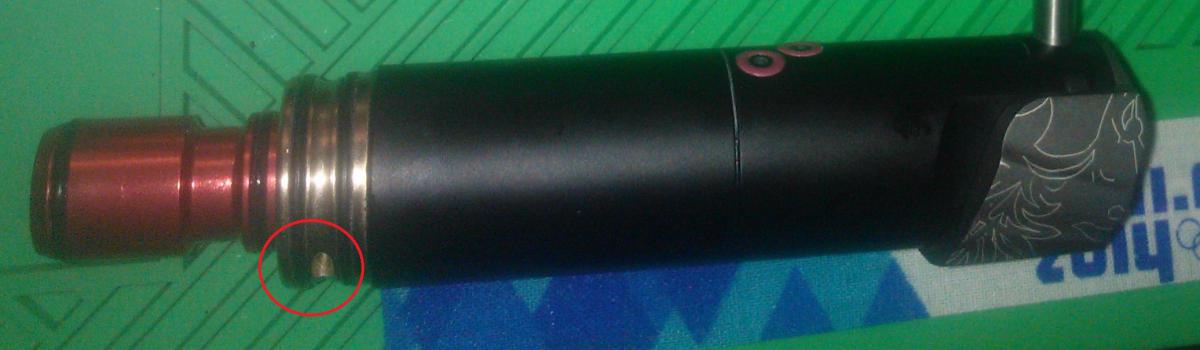

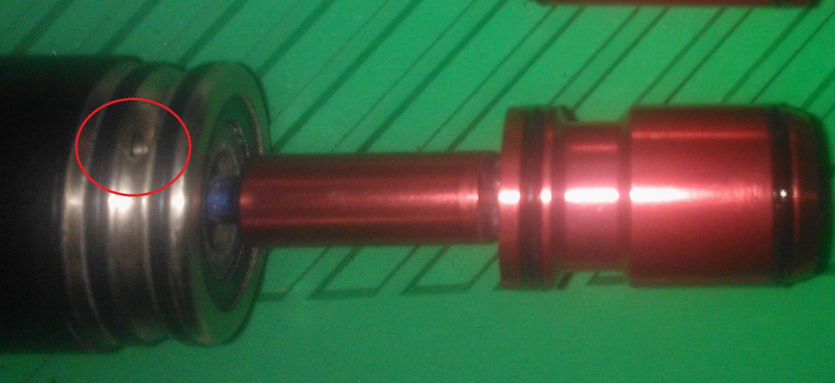

Наверное я чего-то недопонимаю...
На фото шпульной болтовой видно, что отверстий в передней части (между большими орингами) нет, следовательно для этой болтовой этот канал заблокирован и не используется.
На фото поппет-болтовой видно, что спереди отверстия есть, а отверстий в центральной части (2 штуки, каждое окружено маленьким орингом) - нет, есть только места под оринги. То есть для этой болтовой 2 этих канала не используется.
Раз шпульная болтовая ставится и на старые Виктори, значит каналы в центральной части есть и там и значит они обязаны использоваться в поппет-болтовой. Но фото говорит об обратном...
А ларчик просто открывался.

  • 249 сообщений
Да, пересмотрел несколько роликов, в надежде "поймать дырочку". Так всё и есть: в шпульной болтовой есть отверстие в передней части и трубка-канал для этого газа внутри газовой камеры. Фотка шпульной болтовой тоже была неудачной, так как показывала заднюю часть сверху, в то время, как отверстия находятся снизу. Если я правильно перевёл, то в однои из роликов Боб Лонг говорил, что маленькие оринги сверху нужны для правильного расположения болтовой внутри корпуса. Не совсем понимаю такое решенье, но в остальном вроде как всё ясно.
Спасибо за наводку.

Все верно , фото с разных сторон )) а оринги на корпусе болтовой для плотного прижатия орингов у отверстий болтовой к корпусу . Иногда такие оринги меняют на полиуретановые ( белые ) но только в случае необходимости !!!
