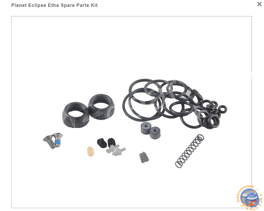

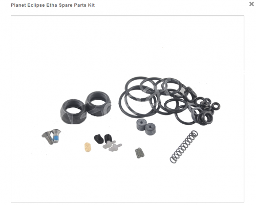

Уважаемые владельцы маркера ETHA. Компания Эклипс услышала наши просьбы и выпустила ремкомплект для маркера ETHA. В него входит и пружина (Poppet spring). Когда такой ремкомплект доедет до России мне неизвестно, а сейчас заказать можно на Ансе.
http://www.ansgear.c...arepartskit.htm
Прошу модератора не считать мой пост рекламой, так как данная деталь очень важна в работе маркера и она была трудно доступна.
