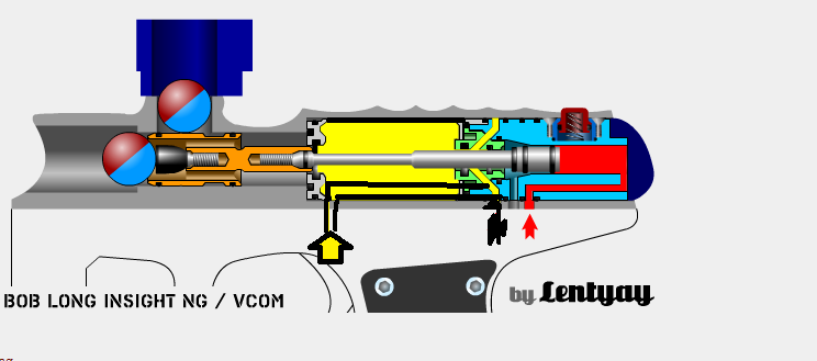

Пытаясь нарисовать схему ВКОМ (с обоими болтовыми), столкнулся с проблемой. Насколько я вижу по фото, в шпульной болтовой воздух подаётся через 2 отверстия в центральной части и не подаётся через переднюю часть. В поппет-болтовой всё какгбэ наоборот. Есть ещё отверстие в задней части, но оно, если я правильно понимаю, для стравливания. Никаких других отверстий для подачи воздуха я на фото не заметил.
В итоге получается ересь, так как получается, что в поппет с соленоида ничего не идёт. Что я проглядел? Где ещё идёт подача воздуха?

Сам подумай, болтовые взаимозаменяемы и меняется только давление в пользу уменьшения про шпульнике или увеличения при поппете. Все остальное не меняется и работает также.

На фото шпульной болтовой видно, что отверстий в передней части (между большими орингами) нет, следовательно для этой болтовой этот канал заблокирован и не используется.
На фото поппет-болтовой видно, что спереди отверстия есть, а отверстий в центральной части (2 штуки, каждое окружено маленьким орингом) - нет, есть только места под оринги. То есть для этой болтовой 2 этих канала не используется.
Раз шпульная болтовая ставится и на старые Виктори, значит каналы в центральной части есть и там и значит они обязаны использоваться в поппет-болтовой. Но фото говорит об обратном...
плохо смотрите, лучше гляньте   саму болтовую...
вообще  по второй ссылке от сереги уже дана схема  шпульной болтовой, единственно что  на вком  воздух так же подается в переднюю часть болтовой и дальше по трубочке передается в  среднюю часть (желтая линия)
на шпульной болтовой получается примерно так
