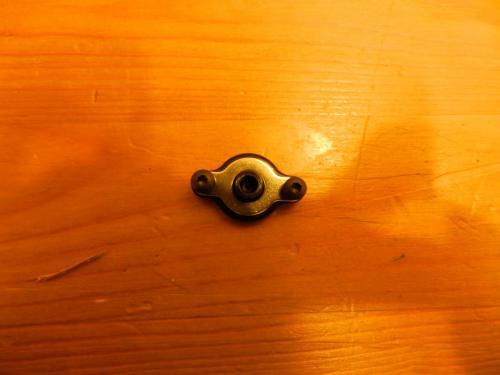

Получили новые клапана. Хм... Гоговцы переделали его, причем достаточно серьезно. Саморезы убрали и поставили винты, которые вкручиваются в латунную втулку, уменьшили тарелку клапана. Немного пострелял с него, создалось такое впечатление, что спуск стал немного жестче. Будут желающие на Про Шаре в Ебурге могу показать.

Ну если новый клапан будет в разы живучее старого, тогда останется только одна болячка. Отваливающаяся горловина цанги. )

Это то же лечится, причем не очень сложно.

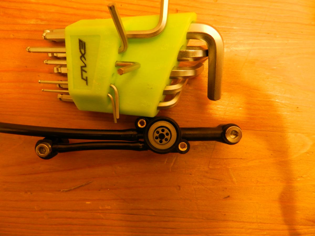

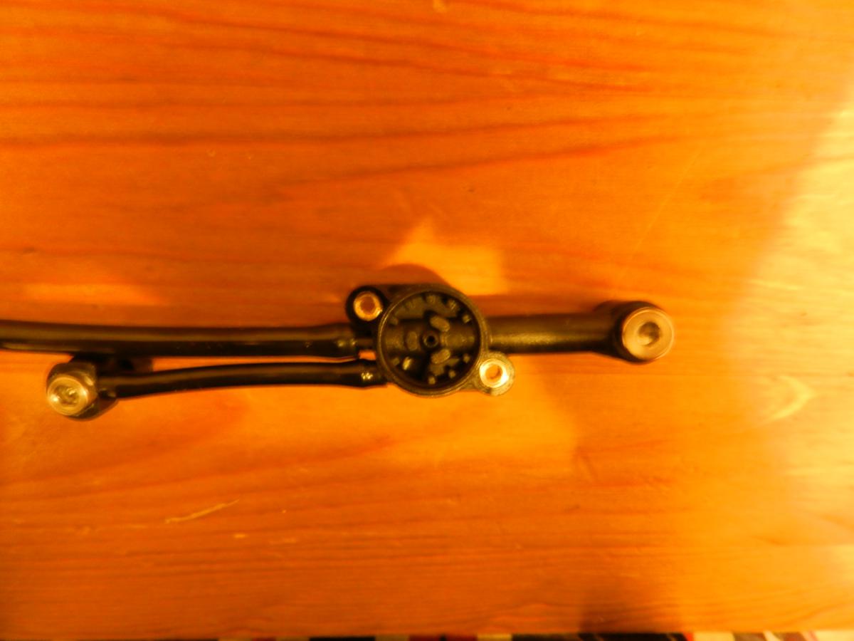

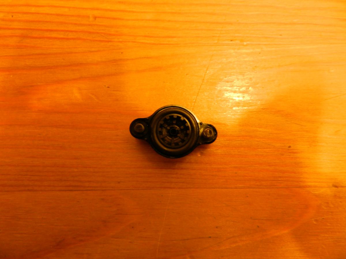

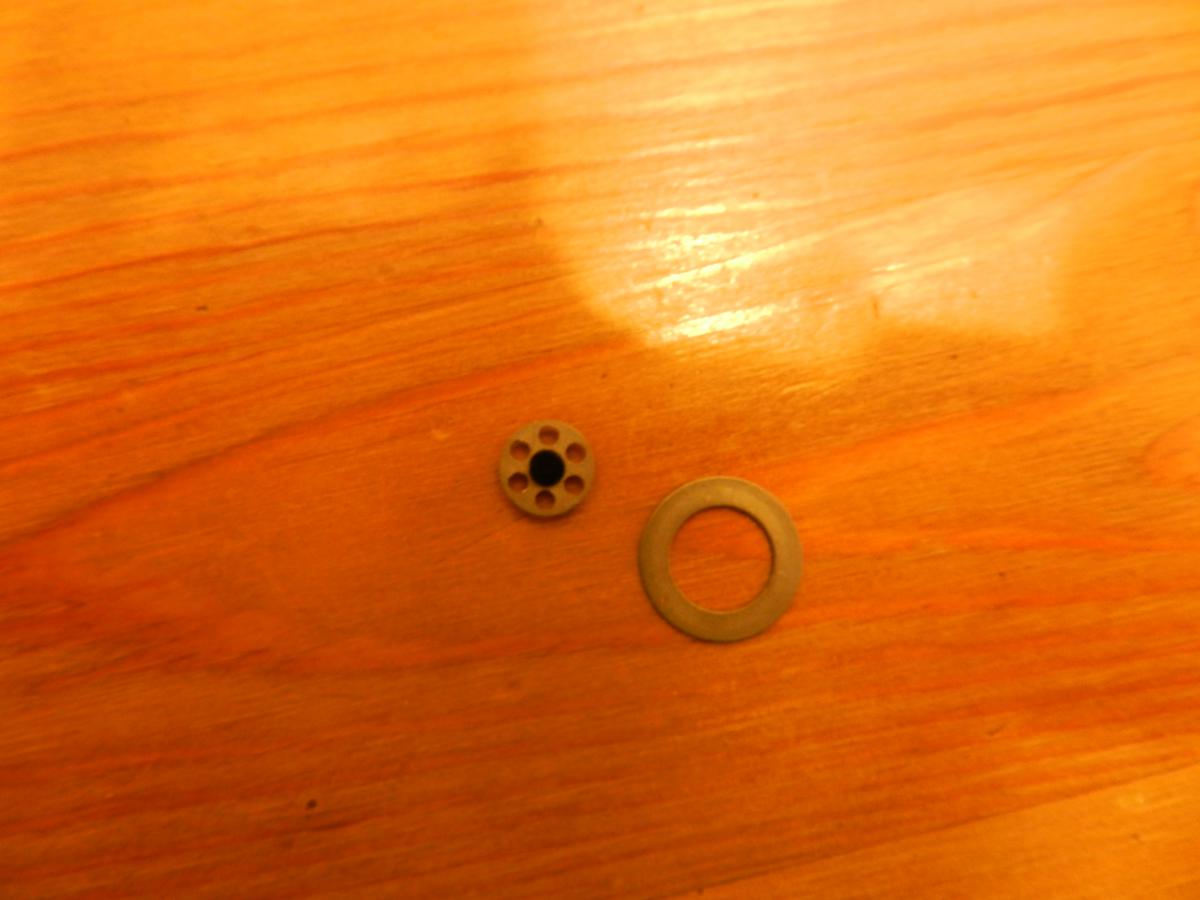

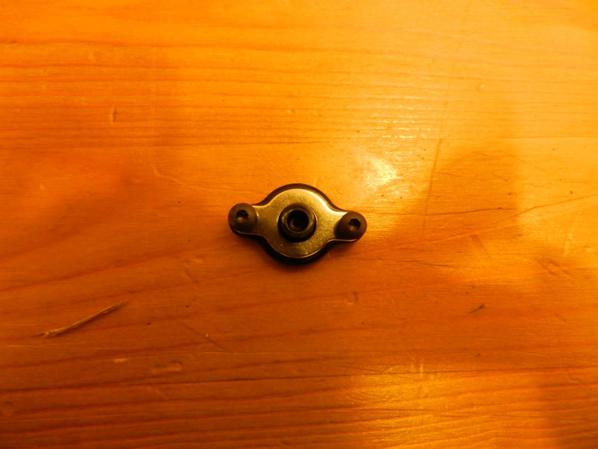

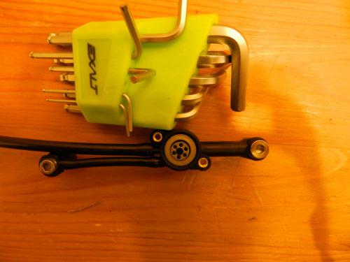

#279
Firs
Firs
  • 13 сообщений
Привет друзья, 26.07.2013 пришло мне 2 маркера маркер. Заказывал на pb-allе т.к. кроме как у них в то время ни у кого в наличии не было. Получил, приехал домой, накрутил баллоны, заправил и в одном услышал шипение. Напрягся, но плюнул, за 3 часа лежа в машине полный баллон был опустошен и тогда я решил разобраться в проблеме. В интернете тогда информации толком не было, кто-то писал только лишь о шипении в районе курка. Разобрал я маркер, накрутил баллон и обнаружил, что травит тривей, подтянул один болт (саморез) до момента, пока не перестал идти воздух и был счастлив. Но несколько дней назад в полной тишине услышал, что воздух идет. Не так сильно как это было до этого, но все таки приятного мало. Вот хочу сегодня все разобрать, сфотать и выложить сюда. А вы мне скажете что у меня болты или саморезы и старого или нового образца тривей. А то разговоры про замену саморезов на болты есть, а фотоотчета нет, как было и как стало.
А еще у меня корпус в 2 местах лопнул, это пи том, что я ни разу его не ронял и не стучал.

#280
Зашибумбель
Зашибумбель
  • 193 сообщений
27 - Обычный
Металлическая накладка есть? Тогда новая версия. А без накладки - старая.
