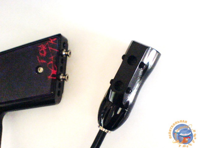

Vicont
Vicont
  • 22 сообщений
клева, у мну такой же, "аленькой" :)
а чего на последних клозерах он-оффы другие ? Или просто поменял?
Видимо с какогото момента он/оффы ставят другие. У меня тоже длинный он/офф и без краника. при покупке замена на другой не оговаривалась.

он-офф без краника (если тот, что завинчивается у макролайна, как на Марк7 или Раппере) удобный и небольшой. А вот то что рельсы нет - для меня был бы существенный минус, потому что рельса реально дает большой запас настройки по длине, что для меня очень актуально.

Vicont
Vicont
  • 22 сообщений
он-офф без рельсы тоже имеет настройки по длинне :new_russian: хотя наверное и не такие большие как с рельсой :pardon:

#273
само сабой все можно двигать но есть предел,под этот он\офф есть свои рельсы с таким орегинальным креплением.

Andrey_Cosim
Andrey_Cosim
    профессионалы закусить
  • 2 441 сообщений
у меня он/офф сейчас стоит практически за рукояткой, на максимальной длине стокового макролайна и запас еще есть - только микролайн надо поменять.
Этот он/офф нравится, но если его туда поставить, крутить его будет неудобно, а с краником ништяк.
