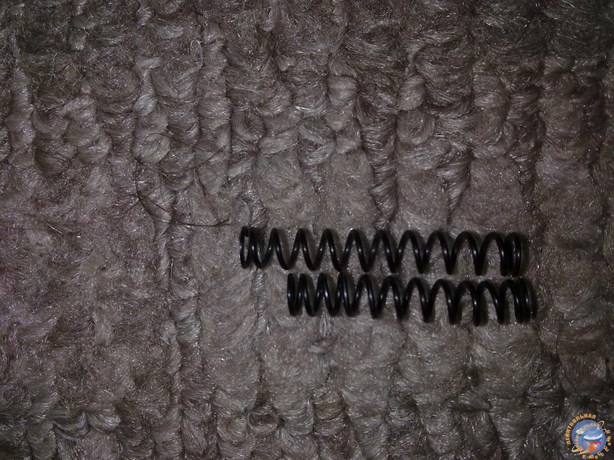

Ответ для Василича.
Надфилем не имеет смысла и вот почему. Где бы не отрезать пружину всё равно мы получаем виток спирали. Для того что бы получить горизонтальный конец пружины, нужно последний виток подогнуть к предпоследнему. (попробую изобразить на рисунке, если не понятно черкните, тогда фото пружины выложу). Мне немного удалось подогнуть. Подобрать пружину можно попробовать, в принципе я подобрал (типманская). Лучше конечно родную ставить без сомнения.
Ответ для MORISAT
По совету Mer4 (спасибо ещё раз за совет) начал звонить в АПГ. Несколько раз набирал - занято. Думаю, не написать ли в европейский офис Eclipse, может подскажут, что делать с пружиной. Маркер на гарантии, а две пружины умерли. Может пришлют на замену. Написал. Через три дня пришёл ответ. Очень вежливо послали к официальному дистрибутору АПГ. Дозвонился до АПГ. Сотрудник предложил приехать в магазин, но узнав что я из Екатеринбурга, предложил прислать маркер для замены пружины. мотивируя это тем, что я не в состоянии правильно поставить пружину на её посадочные места. Это мне показалось странным. Поговорили немного эмоционально. :) После успокоились и договорились, что я приеду в сентябре в командировку в Москву и привезу болт. Мне покажут как правильно вставлять пружину и заменят старую по гарантии. Я попросил продать мне ещё пару пружин. Сказали что если будут то продадут. Вообщем нормально поговорили.
Если сотрудник компании АПГ, с которым я разговаривал по телефону заглядывает в эту тему, то ему большое спасибо и мои извинение за несколько эмоциональный разговор.

Сегодня на тренировке маркер начал травить с задней части болта. После замены пружины прошло 2-ва игровых дня. Вскрытие показало, что заменянная пружина просела на 2-2.5 витка. Пришлось заменить на самодельную из отрезаной Типмановской.
Признаки по которым можно определить что пружина "наелась":
1. Сильно плавающее значение fps
2. Большой разлёт шаров (при условии что шары нормальные)
3. Травит с задней части болта. (если слышно)
4. Большой расход воздуха. (если не слышно)
5. Маркер перестал стрелять, только пшикает или может на пару метров выстреливать шары.
Хочется узнать у коллег: это мне не повезло или это системная неисправность?

По пружинам нет новостей. Маркер я продал. А в командировку только сегодня уехал так что не получилось с пружинами разобраться до конца. Пружины поставил от типмана. Пружины подогнул, думаю проработает не один год. № 20 орингов 3 и все запирающие. Говорят поменять , видимо для того чтобы исключить возможность подтравливания воздуха. В субботу думаю зайду в пейтболер в Москве спрошу у них про пружины.

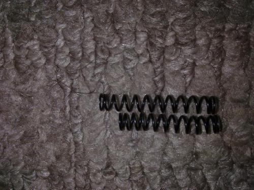

210920121342.jpg поменял пружину перестало шипеть...
просела она хорошо...

У меня вот такая статискика получилась: если брать среднее получается каждое воскресенье по 1500 шаров. Через 6 месяцев пружина издохла. Вторая пружина проработала 3000 шаров (два воскресенья).

попробовал с типмана, обрезал, во первых у нее виток меньше, во вторых она не такая жесткая как оригинал, в третьих не помогло все ровно травит воздух, может кто нибудь...с чего нибудь другого замутил пружину...???

90 - Хороший
Пружина мягче чем оригинал, но за счёт того, что шаг витка меньше давление она создаёт такое же как и родная. Главное выдержать длинну, можно на виток длинее отрезать. Я покупал Типнановскую пружину у нас в Екатеринбурге в бывшем магазине El Soldato (Пейнтболёр) пружина была новая стоила 260 рублей. Видел в продаже для Типмана разноцветные пружины, про них не скажу не знаю как качество.
