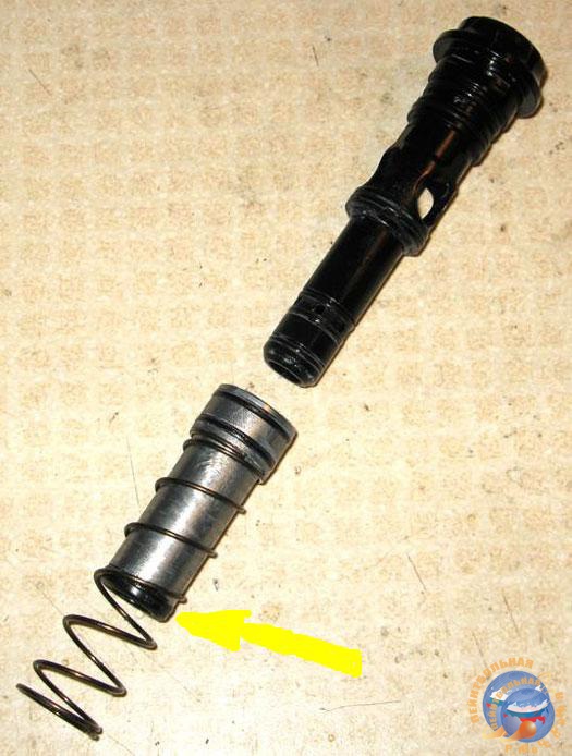

И как боротся с зазубринами на болте от пружины ? после 2 тренировок уже2 шт, кажется болт скоро сотрется... неужели полировать пружину ??

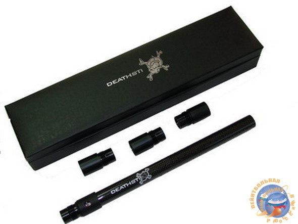

бывалые подскажите стоит ли брать такой ствол себе на миник ???

Смотря с чем сравнивать...
Опытным путем установлено, что на миниках, карбоновые стволы - очень хорошо поправляют траекторию.

#271
Probleskoviy
Probleskoviy
  • 2 460 сообщений
125 - Очень хороший
Ну не только карбоновые, а хорошие стволы с длинной 16-18 дюймов. Тут ключевое значение длинна как ни странно. У миника длинна ствола оказывает влияние на траекторию гораздо больше, чем у всех остальных маркеров бывших у меня (кокера, матрицы). Извел много шаров на сравнение траекторий у миника с разными стволами.

этот ствол 14" который себе хочу взять,но есть такойже и 16" но на мой взгляд мне сним будет неудобно играть(нападающим) поэтому и останавился на 14".а теперь хочется услышать мнение экспертов ???

C шестнадцатым стволом завал в конце траектории отодвигается метров на 10-15. Так он начинается метрах на 30-35.
Дальше думай сам - оно тебе надо?

про задиры пружины - просто разогнуть кончик, напильником если нужно подрихтовать. у меня с зимы ничего не царапается.
