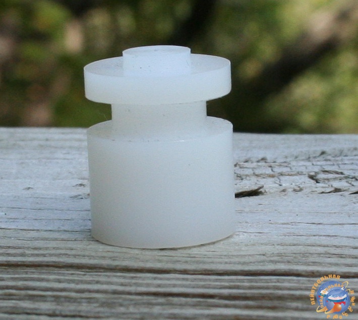

В догонку: вот такую хрень нашел. Полимерный хаммер (нейлон). Чем закончилась эпопея не знаю. Следов нет.

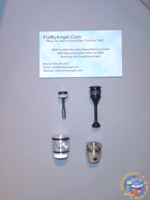

Представляю вашему вниманию моды для А1 доступные на сегодня через fixmyangel.com
Из того, что удалось узнать совершенно точно: пистон больше не содержит никаких прокладок. Он магнитный. С тем, что голова ударника стала легче, когда с нее сняли такую аццкую фаску, думаю все согласны. Все остальное, что не похоже на вышеперечисленное, есть более эффективный клапан.
Потестить бы это все...
