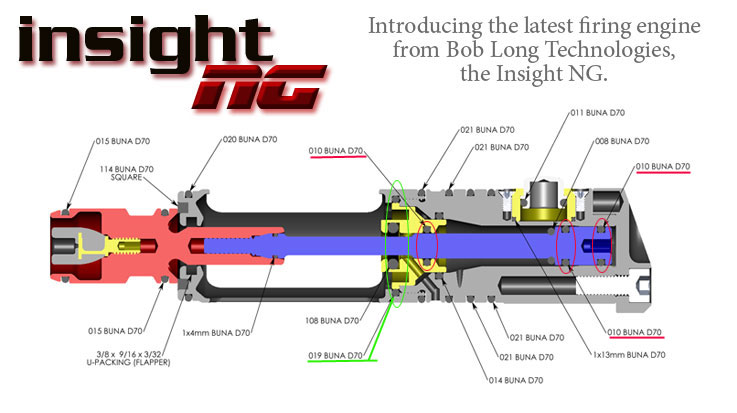

1. Подскажите, какие прокладки (размер и количество) нужны на болт, чтобы заменить
Два резиновых кольца 015 Buna D70 больше всего расходуются, можно с них начать.
Остальные нужно смотреть по состоянию. Может быть заменить два кольца на реме 010 Buna D70.

1. 019/70 заменить на 20х2
2. 010/70 Резину заменить на 010/70 Уретан
Это основное.

два кольца  на конце болтовой 010 уже заменил-подстерлись (кстати тоже странновато для нового маркера)

Сергей: простите за тупизм 20Х2 это что?
уретан я так понимаю просто так не куплю...
Это то же обозначение размера прокладки....
#257
Вот схема тебе в помощь.. зеленым указана как раз та прокладка про которую ты спрашиваешь..
На счет красных пометок, кто-то (я) меняет все три. кто-то две (самую крайнюю справа не меняют, но имхо лишним не будет).

предпоследняя правая красным помеченная как раз и была сильно стесана
