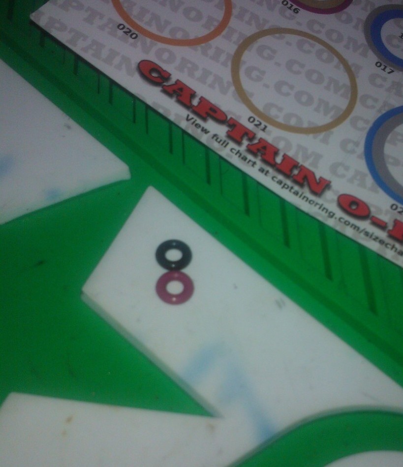

Варианты решения проблемы
1). Оринг 007 - мне так пушка пришла, но вариант оказался дырявым так как появилось шипение, посмотрел на одном из орингов ( который на v-com 007) заметно что отсутствует маленькая часть, меньше 1мм. поменял оринг шипение не исчезло. Поставил тестер тоже шипит, разобрал боди все целое, снял соленоид, поставил с другого маркера - пропало шипение. Разобрал соленоид внутри нашел часть оринка на поршне. (ВАРИАНТ КАТОРЫЙ МОЖЕТ УБИТЬ СОЛЕНОИД) - у меня так получилось через месяц использования маркера.
2). Поставил Цветные оринги 006 - они немного толще черных, с ними все решилось - пробег 3,5 месяца. (3 турнира + тренировки).
Повторяю решение работает на моём маркере, на других неопробованно, лично мне помогло.

Попробовал оринги на другом В-Ком. Шипения нет, в ближайший месяц планируется обкатка маркера и отчет.
По первому маркеру прокладки стоят с сентября - замечаний нет.
Никого не призываю ставить себе такие просто делюсь решением которое работает на моём маркере, лично мне помогло.

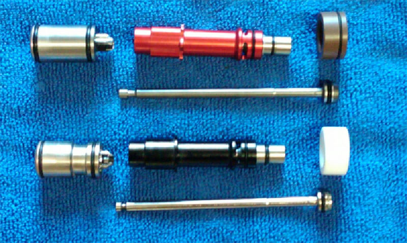

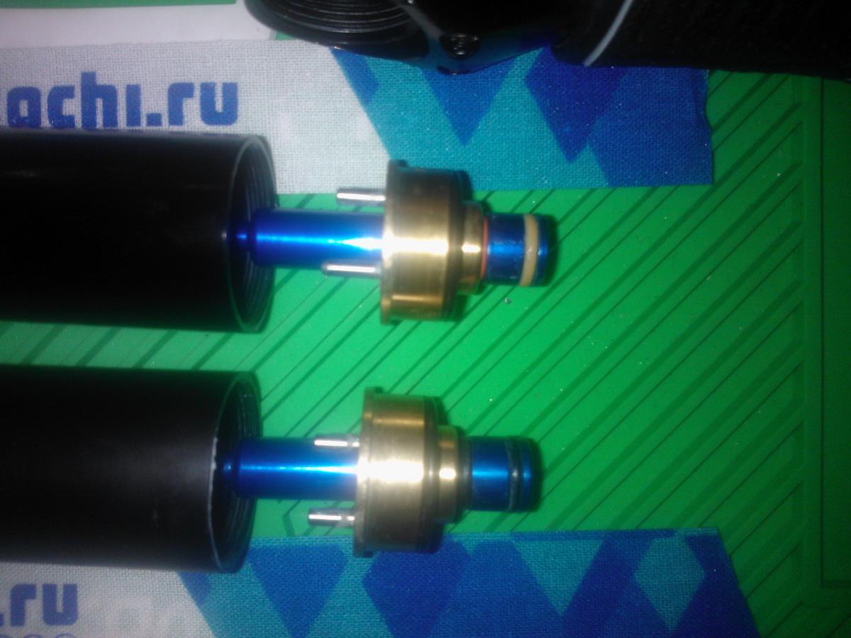

Эволюция в спулл болтовой.
Остальное вроде без изменений.
Что поменялось?
1) Проточка снаружи болта. Отсутствие проточки экономит воздух?
2) Длина штифтов. Они разной длины или на разную глубину вставлены?
3) Цветные кольца. Жёсткость относительно чёрных колец на сколько отличается?
006 кольца все менять или достаточно заменить два противоположных?
На верхней болтовой бампер на рэме не видно. Он чёрный потому-что там нужна твёрдость 90, а цветные твёрдостью 70?
Материал цветных колец известен?
Сообщение отредактировал Алексей74: 21 Декабрь 2013 - 13:38:48
#251
SE(REG)A
SE(REG)A
  • 631 сообщений
Что поменялось?
Про форму болта как я понял для уменьшения вероятности раскола шара, на первых Виктори нечто подобное видел.
Про длину штифтов - видно что качество сборки выросло. На моём маркере они или разной длины или посажены на разную глубину (ладно не выпадают еще), на Градовском уже поровней.
Про жесткость Орингов вообще невкурсе- у ДУЙевских по цвету жесткость различалась, эти от КаптэнОринг.
Я поменял все 4 006 на болтовой и все работает - по крайне мере на 2х маркерах. При этом болт сложней стал входить в маркер - только немного большей толщиной оринга скорее всего решилась проблема шипения.
Пробовал ставить дальше цветные оринги в болтовую - в некоторых местах достигается обратный эффект(перестает работать). В общем купил себе 3 пачки орингов из первой партии и надеюсь хватит надолго.

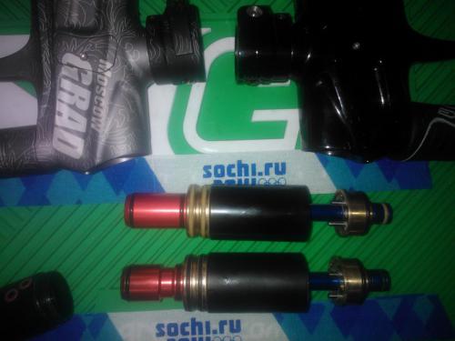

Обычно по воскресеньям собираемся человек 10-20 на территории ПК ПолигонРПГ и играем, сегодня приехало человек 5 поэтому было время снять пару видяшек.
Первые выстрелы новой пушки прошли на УРА, ни одного раскола, чуток гуляет скорость, но это из-за шаров (там 3 марки в фидере Метеоры, Элексиры и ПрошарпПроайс их больше всего) шары жили в тубах 2 недели.
пострелял со своего маркера - при подаче воздуха шипения нет.

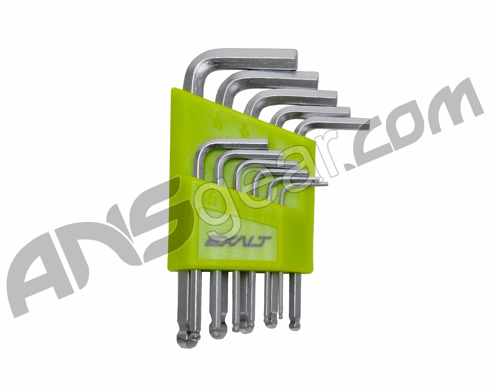

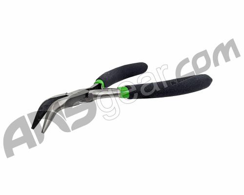

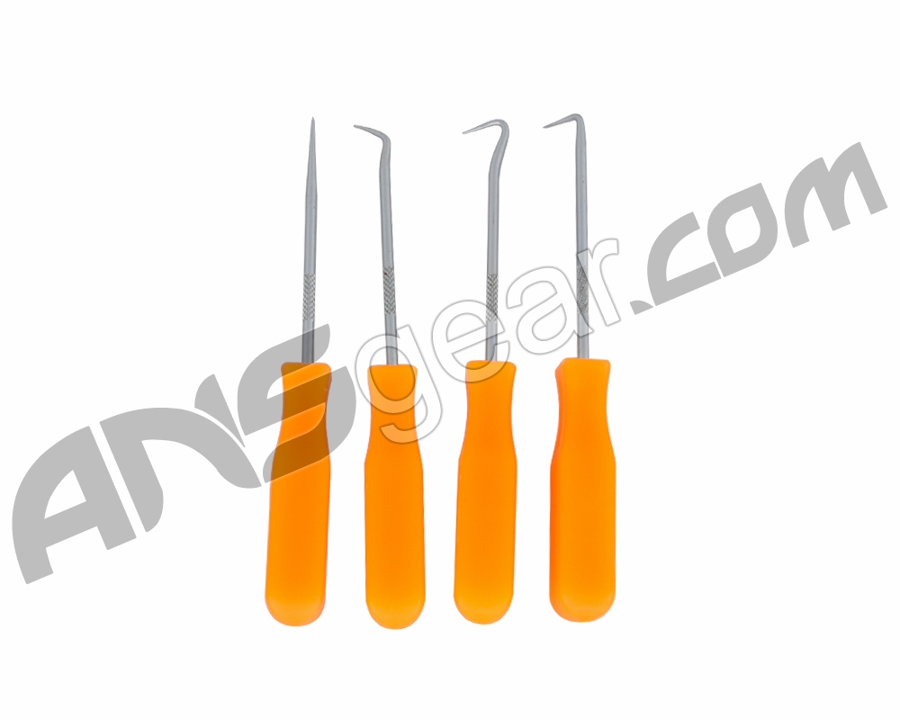

Кроме Г-образных дюймовых шестигранников, для сборки и разборки маркера какие желательно иметь инструменты?
#255
SE(REG)A
SE(REG)A
  • 631 сообщений
Лично использую
1
2
3
Дальше только тестер,оринги и смазка.

Крючки зачем, чтобы резиновые кольца вынимать и устанавливать?

у кого что есть в наличии то и используется. разницы нет. крючки эти малополезны. а номер 3 зачем вообще для бобиков ?

А иглы регуляторов повыкручивать чем? Только блин плоскогубцами и утконосами. Ибо что такое спецключ почти никому неизвестно.
Мне интересно как ты без этих малополезных крючков снимаешь внутренние оринги?
