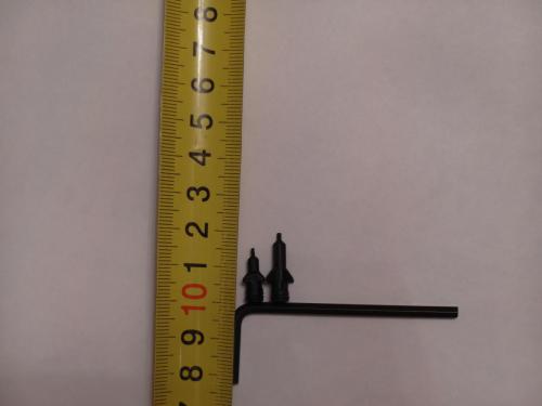

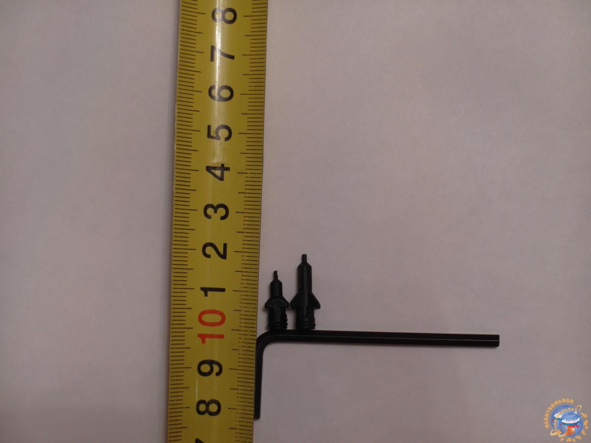

Разница в районе 5мм.
Старые всего в длину около 15мм, новые примерно 20мм

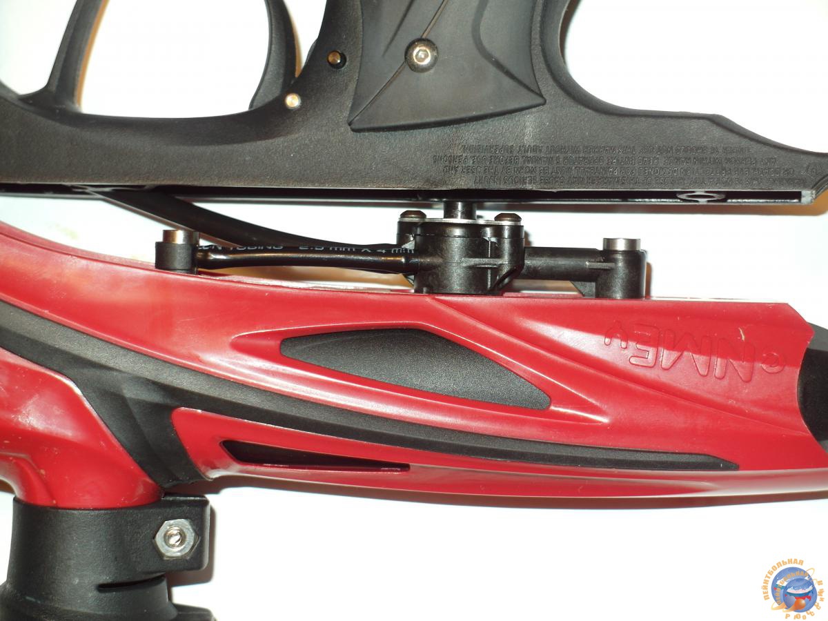

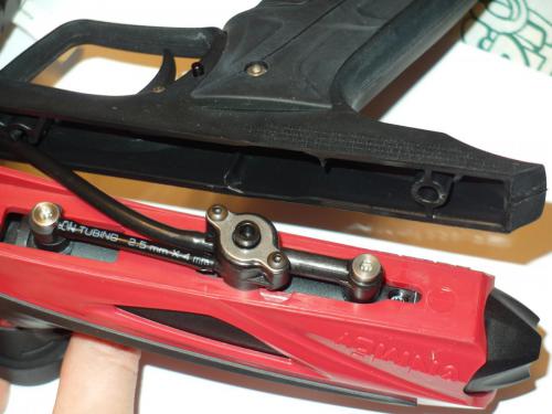

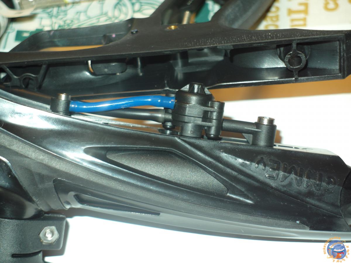

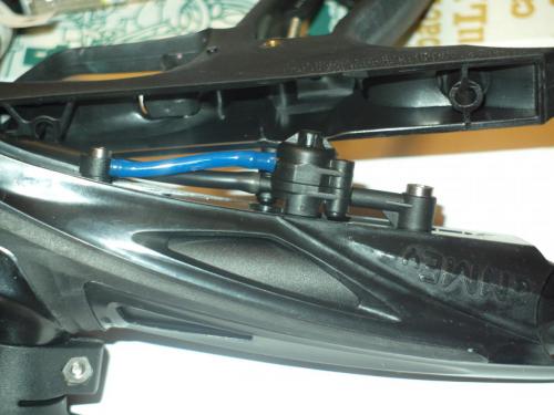

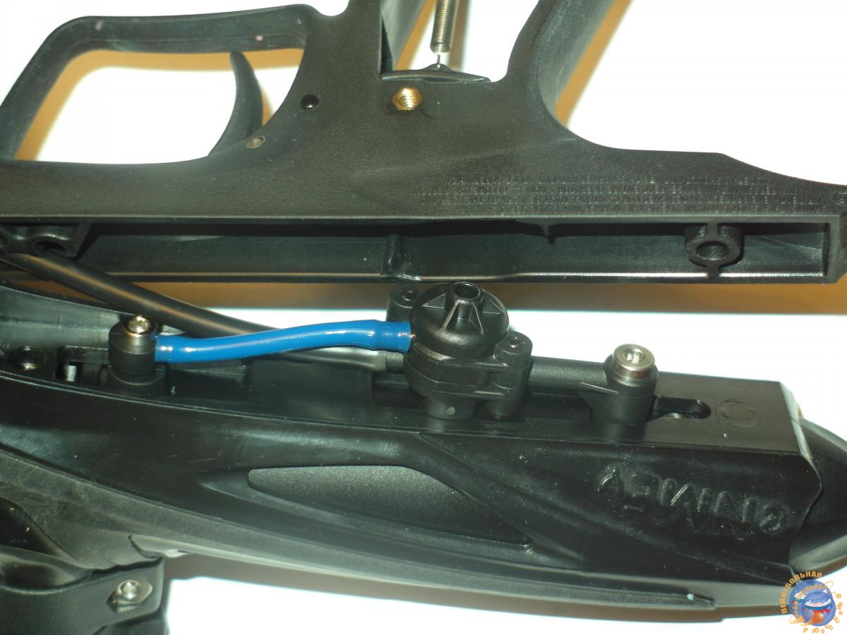

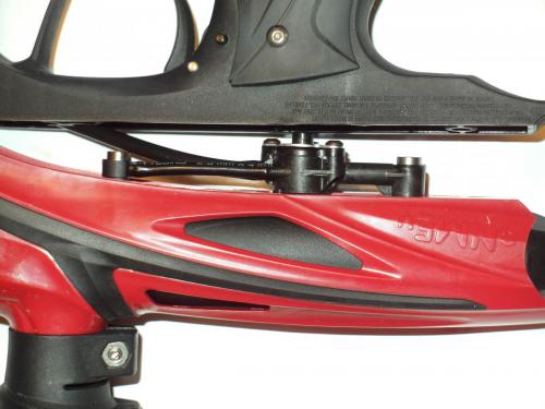

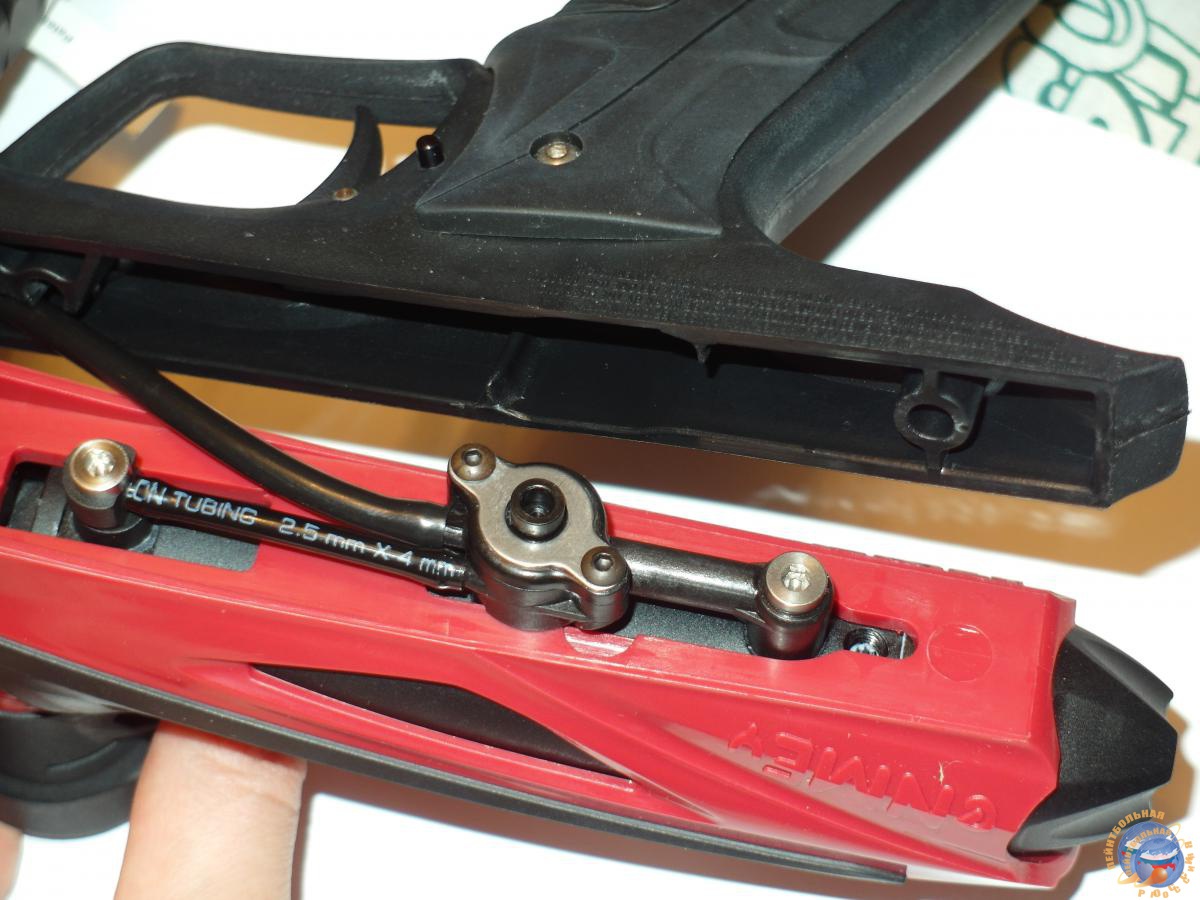

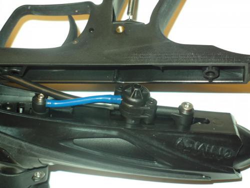

Дошли руки сфотографировать.
Штоки и тривэи. Старого образца и те, что теперь на новых маркерах стоят "с завода" (с металлической накладкой).
К слову, маркеры куплены одновременно

Мне вот интересно клапана, которые идут на замену новым штоком комплектуются?
Бешеные панды умирают стоя!
#250
dimmaburger
dimmaburger
  • 782 сообщений
Судя по матам несколькими сообщениями выше, нет ))

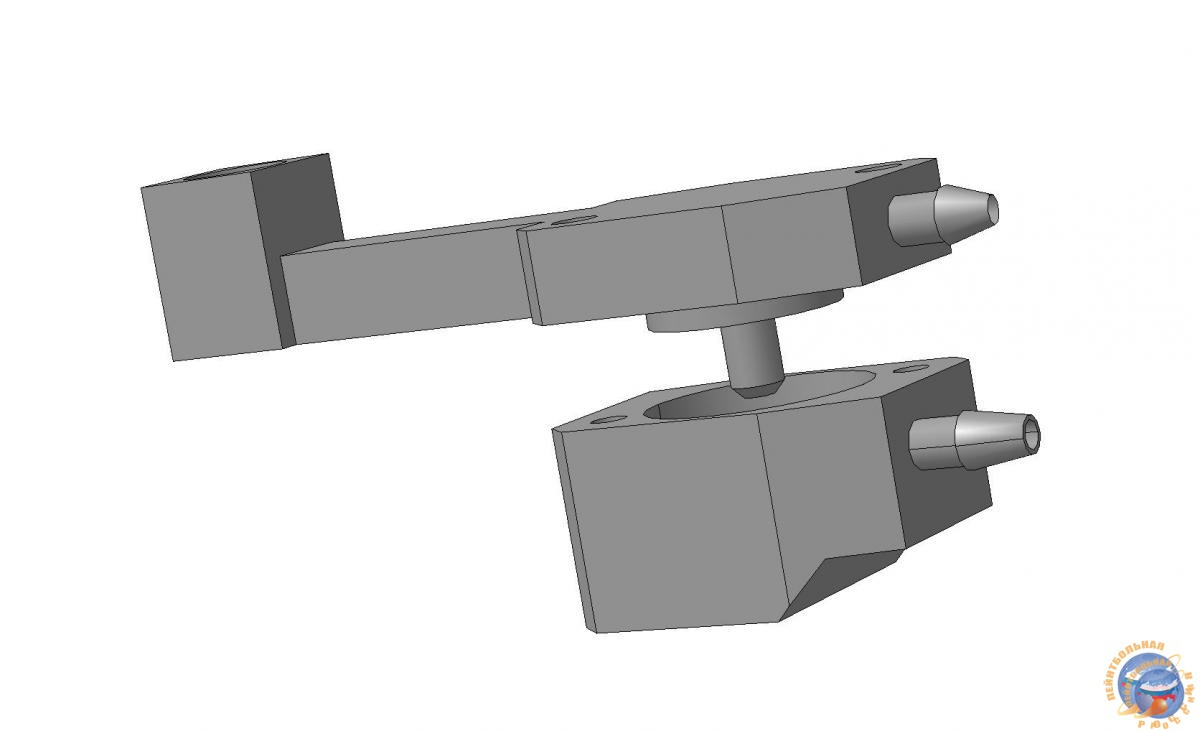

Ну вот и родилась модель клапана. Теперь ее ждет долгое и нудное допиливание исполнителем.

похоже что новые клапана все таки штоками комплектуются, просто представители в РФ даже не знали об этой проблеме. все в порядке выслали нам и штоки. правда мы уже успели на завод заказать металлические. будем скоро пробовать - первый опытный образец уже готов. интересная машинка получается! наша раша хэнд мейд! или марку стирать или поглумиться над ней по нашенски чтоли? не сочтите за стёб с самым глубоким смыслом во всех отношениях, предлагаю новое название маркера "ПедоGOG"... и кстати даже не знаю как переводится Enmey

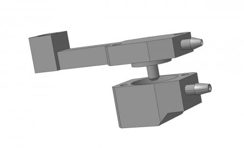

Чей-то призадумался я. Цена клапана из алюминия выходит около 1500 рублей. Стоит ли его делать.

Сидел разбирался и не смог понять... как осуществляется возврат клапана в исходное состояние?
