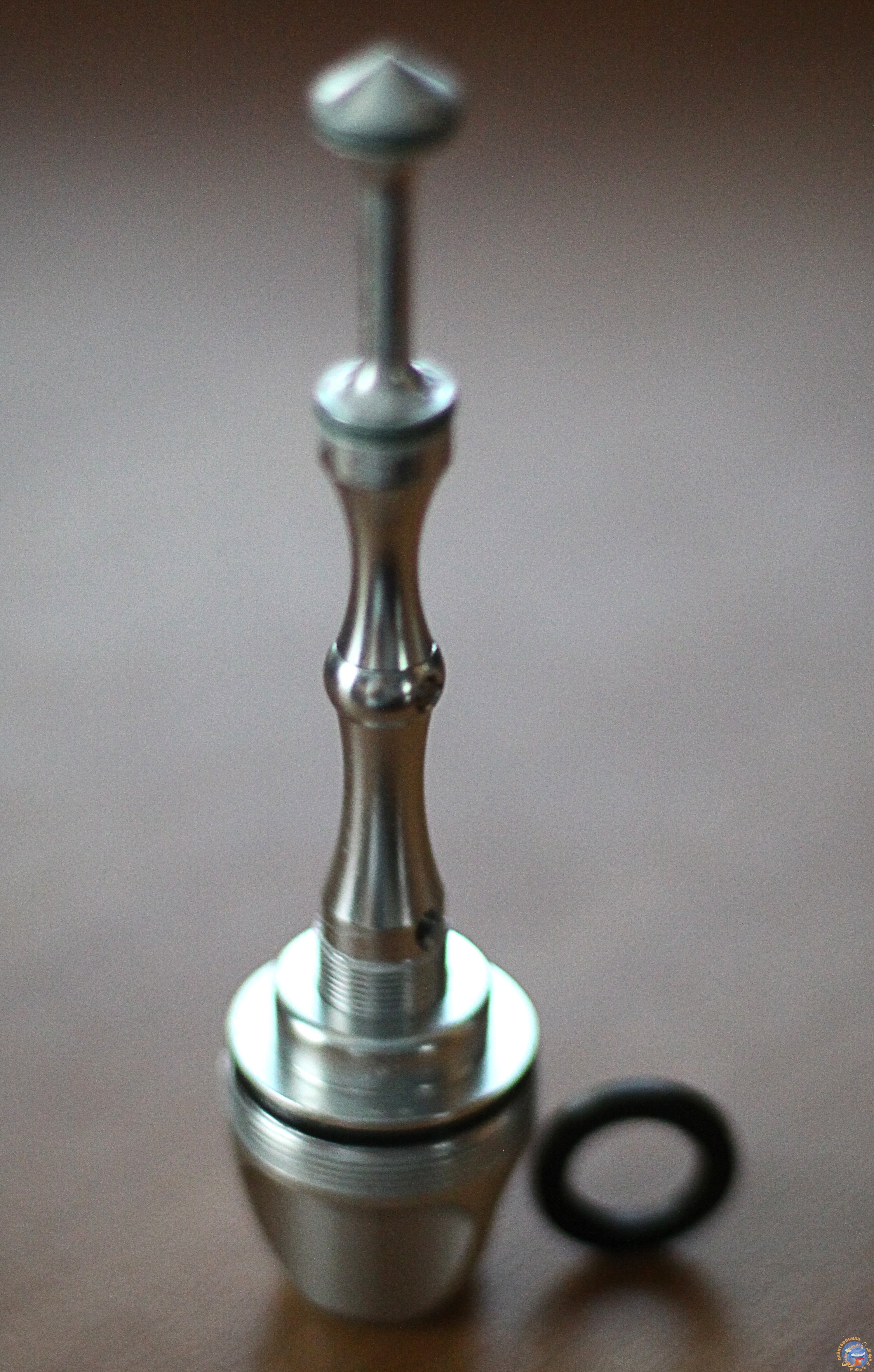

Купил такую штуку :) IMG_5243.jpg

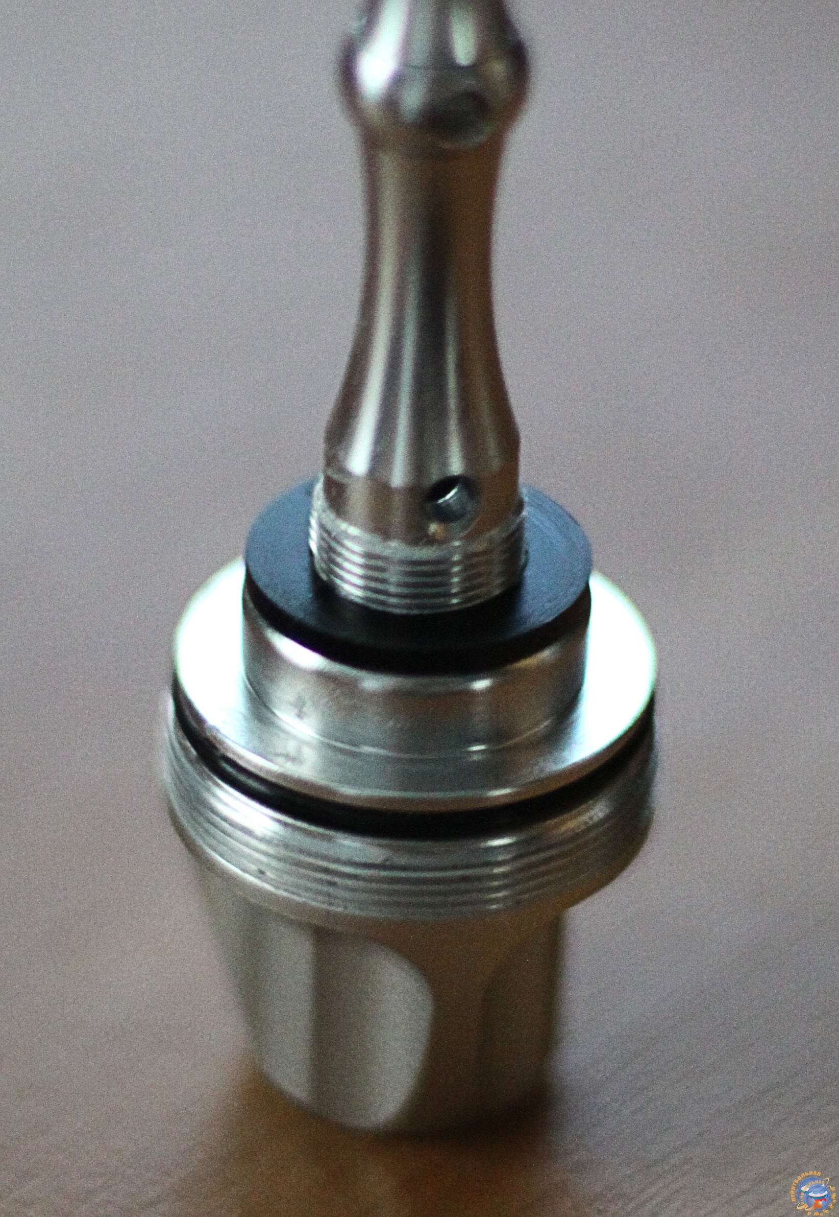

в комплекте болт и пластмассовое кольцо, как я понимаю это кольцо одевается сюда IMG_5244.jpg
Вопрос: после этого кольца нужно ставить бампер??? :pardon: Возникло сомнение так как в комплекте идут 2-ве резинки (12/70) а бампера нет!

35 - Обычный
Это кольцо и есть бампер, ничего дополнительно одевать не надо. Резинки 12/70 запасные.
