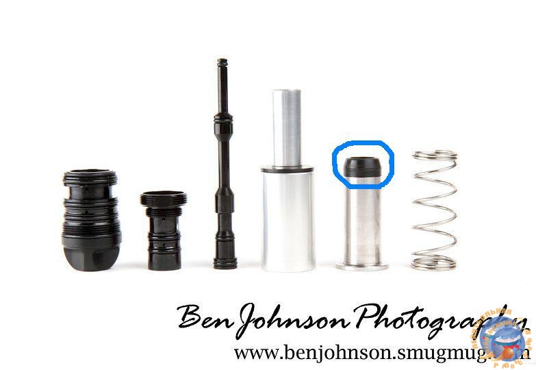

Вопрос к знатокам.
За последний месяц сменил дважды "резинку" обведенную на фото. Она становиться слишком мягкой (эластичной), что приводит к тому, что она соскакивает частично и маркер затыкается. Отстрел шаров 2-2,5 тыс. в неделю.
Это вообще нормальное явление? Появлялась даже мысль посадить ее на клей, поскольку сама резинка еще выглядит не плохо, просто не держится в силу своей эластичности.

Это стандарт. Похоже она не держит жару или они ошиблись в выборе резины....
С клеем не переусердствуй.

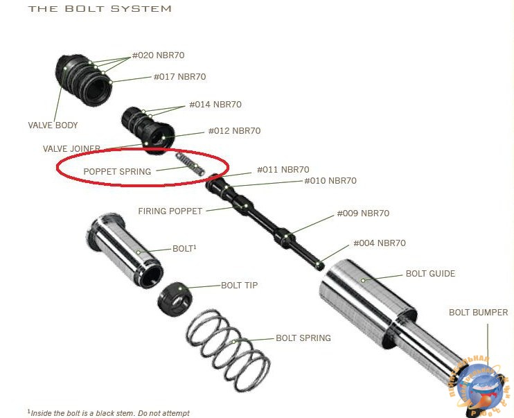

За время эксплуатации, с апреля месяца отстреливал по 1 коробке шаров в неделю. Никаких отказов в работе не было, до августа месяца. Сначала просела пружина (Poppet SPRING) и маркер перестал стрелять, после замены пружины из ремкомплекта, маркер заработал как нужно. Затем стал слетать резиновый наконечник (Bolt Tip) как показано на рисунке у СВЕРНу. Заменил из того же ремкомплекта. Резиновые наконечники (Bolt Tip) есть в продаже, а вот пружины (Poppet SPRING) нет. На одном буржуинском сайте пишут, что у одной партии Etha, пружины сделаны не из правильного материала и её можно заменить по гарантии у дистрибутора. Возможно к России это не имеет отношения. Посему купил пружину от Типмана 98 (длинная такая). Она подходит по диаметру. Отрезал нужную длину. Маркер работает отлично, но поскольку один конец пружины не ровный, она немного наклонена и царапает посадочное место, расширяя его. Долго так играть нельзя. Вернул пружину из ремкомплекта в маркер.
Может, кто знает, где можно приобрести пружину (Poppet SPRING)?
Нашел, в каком-то Канадском магазине, но в Россию не высылают, а пока искал адрес в США для отправки, пружины закончились.
Сегодня на тренировке маркер начал травить с задней части болта. После замены пружины прошло 2-ва игровых дня. Вскрытие показало, что заменянная пружина просела на 2-2.5 витка. Пришлось заменить на самодельную из отрезаной Типмановской.
Признаки по которым можно определить что пружина "наелась":
1. Сильно плавающее значение fps
2. Большой разлёт шаров (при условии что шары нормальные)
3. Травит с задней части болта. (если слышно)
4. Большой расход воздуха. (если не слышно)
5. Маркер перестал стрелять, только пшикает или может на пару метров выстреливать шары.
Хочется узнать у коллег: это мне не повезло или это системная неисправность?

Мне кажется вполне реально в магазинах отискать подобную пружину, методом сравнения, вопрос в другом, будет ли она выдерживать необходимые нагрузки, сохраняя свои первоначальные свойства.
Да, и по поводу вопроса, пружина и болт тип, больные места у многих маркеров эта, если не у всех...
Молчановский, есть такой вопрос, не пробовал надфилем сточить заусенцы на типмановской пружине?

Sergei.St, вот такой вопросик есть, в случае если пружина выходит из строя в PE etha, Вы производите ее замену на аналогичную этовскую, или ставите аналог подолговечнее?
#259
Ставлю заводскую. Эклипс работает над этим, пружины могут отличаться.
