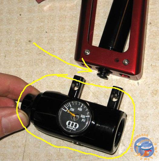

Народ. Есть такой трабл. Разбалтовается регулятор. Серега Бейб уже ставил ее наместо. Но она опять разбалтывается. А если ее не подтянуть начинает сифонить прокладка на которую указыва стрелка. Не кто не сталкивался?? Еще там до невозможности козье болтики. они почти умирают.
З.Ы. Я из ебурга. Поэтому не надо советовать обратится к технику. Спасибо.

По своей практике, могу сказать - снимаешь ручку. Вкручиваешь газопроводную трубку, винтами вертикальной регулировки максимально плотно фиксируешь регулятор. По максимуму закручиваешь газопроводную трубку, только без фанатизма. Потом снимаешь регулятор (винты горизонтальной фиксации), и докручиваешь трубку, еще на 1/2 - 3/4 оборота. Ставишь на место регулятор. Проблем быть не должно.

Ага. Спасибо. Попробую. Я только одного понять не могу. Что сложно было в нутри нижней части трубки под шестигранник выемку сделать?? Тогда процес бы стал легче...

2Allanon
Спасибо. Зделал. Все отлично регулятор не сифонит. Пушка стреляет. Буду ждать когда раскрутится
