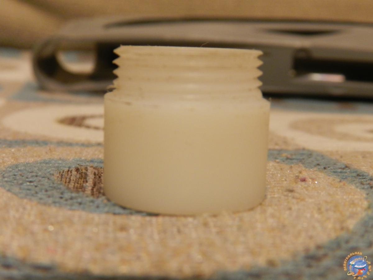

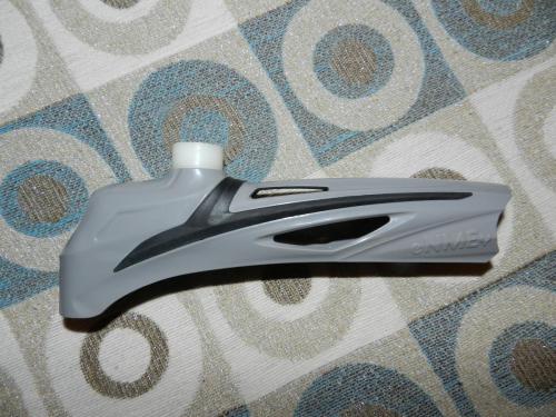

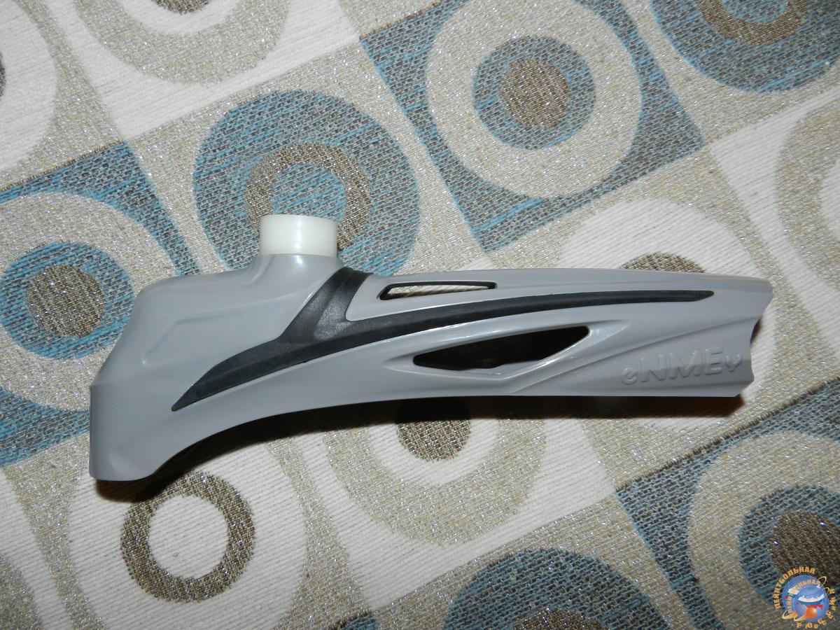

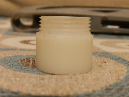

Втулка изготовлена из полиамида. Единственное при установке не нужно слишком уж усердствовать и затягивать втулку по самое не могу, корпус может лопнуть.

Втулка что на фото не годится так как фиксатор резьбы ("краска" по деревенски), который на неё наносится при завинчивании в пластиковый корпус, плохо держит резьбу от развинчивания.
Мы ставили такие резьбовые втулки из алюминия и пока всё идёт хорошо.
Не в коем случае не пытайтесь изготовить такую втулку из неметалла.

Алексей, проблема уже решена. Втулку из полиамида можно абсолютно нормально закрепить.

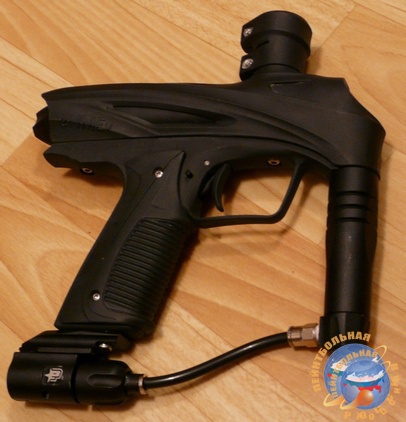

Вот такой пойдёт 100%. На свой Gog Enmey поставил, работает как часы. Это клапан on/off уже с рельсой и винтами крепления. К нему тебе ещё потребуется макролайн (1 шт.) и прямой фитинг (1 шт.), который устанавливается на регулятор вместо штатной линии в металлической оплётке. Хотя, на мой взгляд руки у всех разной длины, на самом деле и штатная линия пойдёт вместо макролайна. on/off накручивается на штатную линию и крепится к рукоятке маркера (не путать рукоятку и регулятор). У меня руки длинные при росте 190 см, так что пришлось ставить on/off на максимальную дистанцию от регулятора, и воткнуть макролайн, а штатная линия не подошла. У товарища с ростом 170 см руки короткие, он поставил on/off максимально близко к регулятору, и штатная линия, снова не подошла. Надеюсь объяснение более чем исчерпывающее.

У товарища рост 173 см! Те он/оффы, которые ты указал нужно доукомплектовать вот этим рельса, фитингами и макролайном. Вот такие пироги.

Как бы просили дешевые он/офф-ы, а приведенный в пример 45 долларов ))
Поверь, этот самый бюджетный. :yes:
