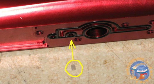

mini17.jpg я потерял вот эту штуку - это мелкий пластиковый цилиндрик, который замедляет ток газа в одном направлении и нужен для контроля движения болта в момент стрельбы. Где ее можно пре обрести??? :help:

у техника

у меня просто болт зажевувает. техник из пейнтболера сказал что дело в отсутсвие этой штуки.

сходи к другому технику( к Арману или Бейбу(. А что у тебя болт жует?
