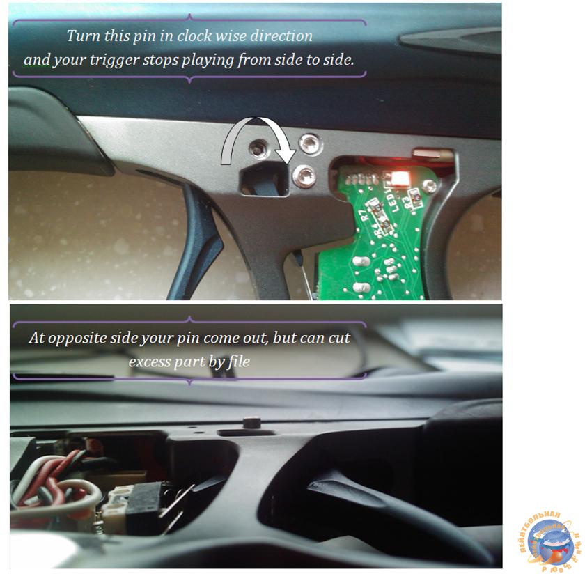

В таком случае, Джафар, буду благодарен за помощь.
Но Арман сходу не сделал - сказал нужно ось менять.
Как по мне проще курок поискать.
На pbnation народ прокладки ставит или курки меняет.
Может тоже пойду этим путем - скручу шайбу с велосипеда.
:)) Арман все правильно сказал. Берешь штук десять осей и подбираешь, которая самая толстая. Оси все одинаковые от ДМ7,8,9,10, NT и т.д. Чтобы был "легче" меняешь пружину у него или просто сдвигаешь ее на виток за упор со стороны рамы маркера. Прокладку там не поставить:)) Там два подшипника на оси и все.
P.s. Курка у маркера не бывает:)))) Ищи уж триггер тогда:)))
Самое простое: отдай Арману. Пусть не с ходу, но он тебе его (триггер) точно настроит:))
Спасибо за толковый совет. :drinks:
Армана не так просто заманить в Киев, так что попробую сам. :punish:

На всякий пожарный - как его настраивать:
