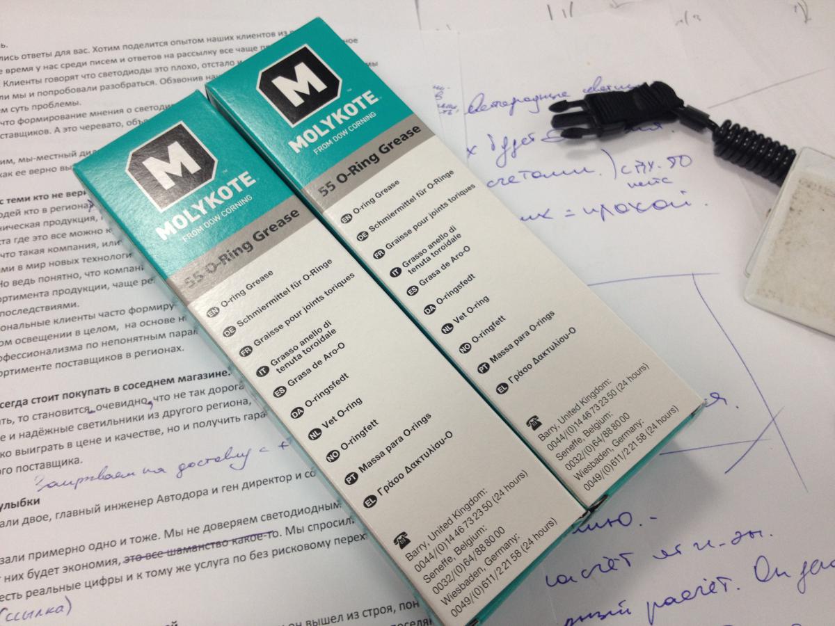

На вдео Боб говорит что он советует мазать движок каждые 2-3 коробки, у меня уже через полторы поппет почти сухой, выдувается смазка похоже, у всех так? (пока 55 не приехала, мажу 33)
Erin Go Bragh!
#211
Смазывай после игрового дня и будет тебе счастье.
#212
Eli (Элай)
Eli (Элай)
  • Команда Ирландцы
  • 138 сообщений
-2 - Обычный

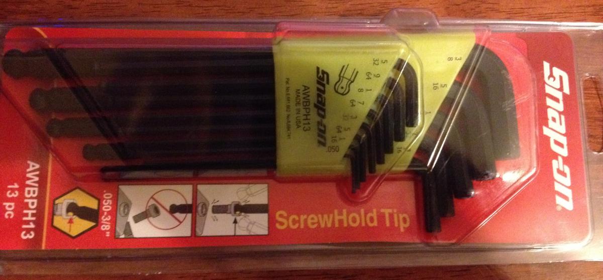

Счастье есть, пришли ключи вчера, а сегодня и смазку доставили, 55-ка моликот, она? Сергей, спасибо за советы по выбору.

А чем обычные ключи exalt неустроили?
#214
Пролистай на пару страниц назад и прочитай...
PS. Снесу нафиг флуд по поводу выбора ключей и всяческий пустой базар, тема стала не читабильной.
#215
Eli (Элай)
Eli (Элай)
  • Команда Ирландцы
  • 138 сообщений
-2 - Обычный
Так выше писал чем. В поле они пойдут, если там глаза снять или еще что, но дома ими крутить-увольте. Хром-покрытие на них чудовищное, пока новые не заходят нормально в пазы. Кто-то приспособился, мне не нравится, купил другие.
