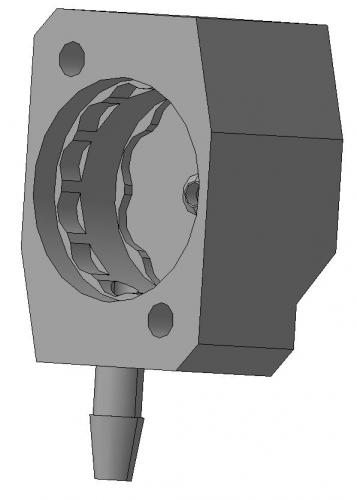

#210
Просчитывал вариант в первом приближении, узел будет "вечным", но ценник будет +100 зеленых к цене маркера. Теперь вопрос, оно вам надо?

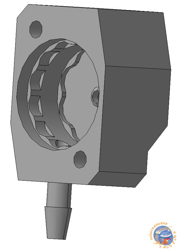

И вот после некоторого времени появилась модель клапана, сразу напишу, что клапан адаптирован для изготовления на станке
