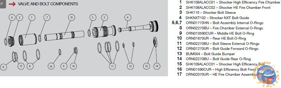

Сделал маркер. Первопричиной являлась прокладка неправильного размера, которая была поставлена на болт, а именно boltsail. Это центральная на болте. НЕ НАДО ТУДА СТАВИТЬ ПРОКЛАДКИ ОТ БАЛЛОНА!!!!!!!!!!!!! Во первых она не правильного размера, во вторых у нее другая жесткость.
Прокладки на штырях я тоже заменил, потому как они слишком легко входили и вытаскивались.
Надеюсь урок был хороший, тем более он выразился в финансовых затратах.... Надо всегда думать когда чтото делаешь, а лучше, если не уверен, то спросить у квалифицированых людей.
Спасибо за маркер, проверил на баллоне с давлением 1.4 PSI - не травит, но давление очень быстро падает и на 10 выстрел с рампы происходит *пшик* *пшик* и маркер дальше на стреляет. Надеюсь это просто недостаточно высокое давление было в баллоне...
По орингам ради интереса, как любителю залезть в болтовую))) покажите пожалуйста на 17 рисунке в этой ссылке http://www.smartpart...Shocker_NXT.pdf какой именно оринг травил, заранее спасибо!

Номер 10 по схеме. Пшиков не было:))

При покупке ремкомплекта орингов, менял все где то около полгода назад, перед установкой внимательно изучил размеры и что куда ставится, естественно (10 ORN01670UR – Rear HE Bolt O-Ring) отличалась по размеру от ((16 ORN01590CUR – High Efficiency Bolt Front O-Ring) я так понимаю она так же используется и на голове регулятора)- и менял я только её и всего 2 раза и это единственный оринг, который подлежал замене за пол года, остальное же включая 10 ORN01670UR – Rear HE Bolt O-Ring стояло с момента замены ремкомплекта, однако когда мы с камрадом Баламутом разбирали последний раз болтовую, подозрения пали именно на этот оринг, который вы поменяли. Но проблемы с падением давления при стрельбе ещё не решены.

Отвечу самому себе, дабы непоколебимая репутация техника не была поколебима)))) Заправили баллон до 3000PSI - итог: маркер работает, все хорошо, давление не падает, спасибо Бэйбу!! По ситуации с орингами: те которые мне вернули обратно после замены, я посмотрел только сейчас и по видимому они обе 16 ORN01590CUR – High Efficiency Bolt Front O-Ring, возможно я действительно их перепутал при установке и поставил от баллона на середину болта, но !!! как маркер тогда работал пол года без проблем??? суммарный пробег с момента установки ремкомплекта около 30000 шаров.... менял повторюсь только передний бампер или как его там... Самое главное что теперь все работает еще раз спасибо Сергею!

работало оно потому, что прокладка была совершенно новой и было тепло на улице, так бывает :)

Добрый день! Подскажите кто знает. Маркер Shocker Dynasty, травит воздух между корпусом и манифолдом. Подскажите как возможно исправить эту неполадку.

35 - Обычный
Смотри для начала прокладку на самом болте (bolt sale).

4-5-6-7 от глазков

Смотрел... прокладки вроде все целые, все смазанно.... но все равно подтравливает.

Прокладки надо не смотреть, а менять. Для начала №10:
