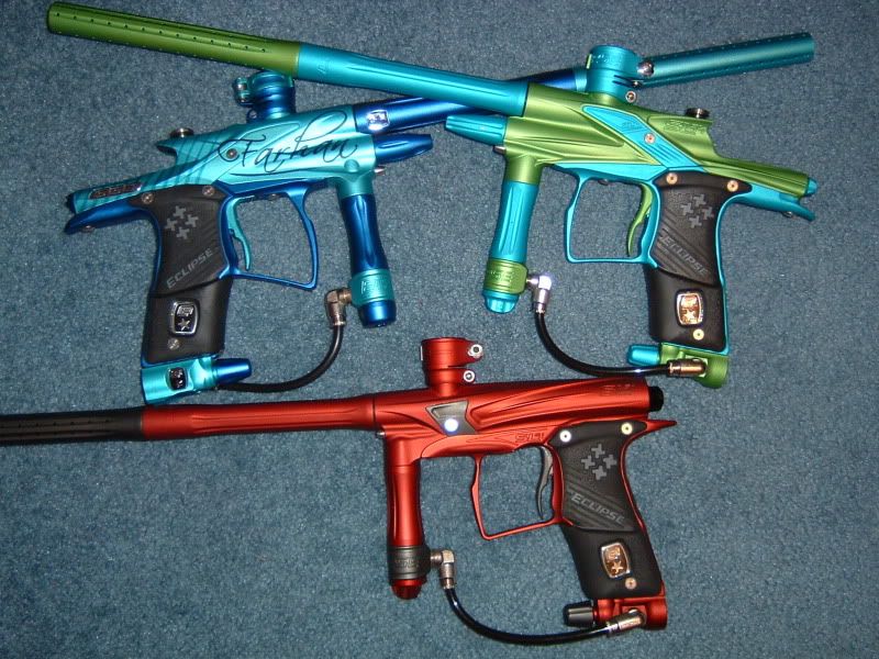

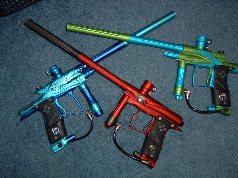

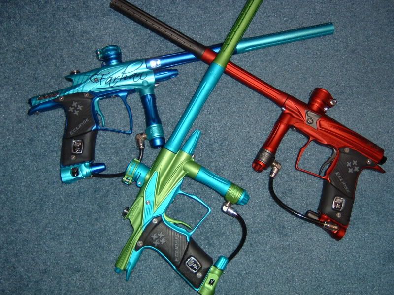

SL91 всё таки пошла по рукам!-
#196
Я так думаю что это из тестовых образцов наверное... вобщим-то кроме запилов и болтика на цангу ничего так особо и не видно.. Понятно что основные изменения внутри.
Ну вобщим ниче так.. но имхо своих денег не стоит... в этой части имхо Эклипс перебарщивает...
Вова я думаю что опять львиная доля цены ляжет на стволы которые наверно будут в наборе, примерно так же как и в СЛ8Р!
