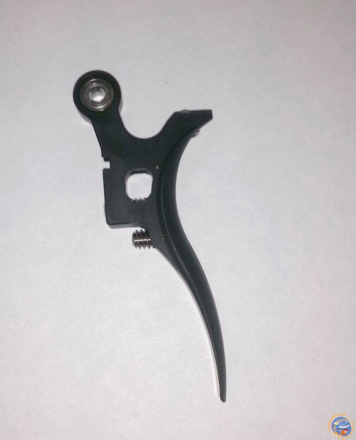

поставил себе виолентовский тригер
вопроса реатива как не бывало
да и форма мне его больше нравится )))
Тоже самое..
Вот такой стоит.
