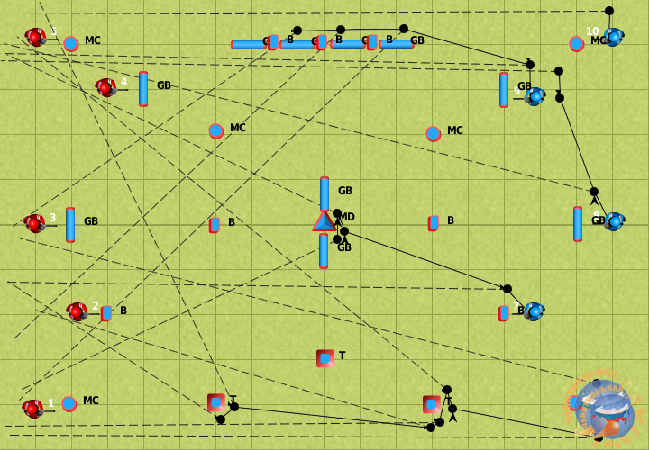

ох какой вы, уважаемый, разнос устроили!
А что вашей команде/клубу/сообществу мешает сброситься всем миром и послать 1 представителя в Москву на обучение. Например Вас же.
Тема: дать дельные советы новичкам в спорте. Ну, съезжу я к тренеру, и что больше советов не спрашивать? Вопрос, что делать без тренера, где взять обучающее видео, книги, советы опытных игроков.
Без "бреда" в виде "сброситься всем миром и послать 1 представителя в Москву на обучение.", тема не как добраться до тренера.

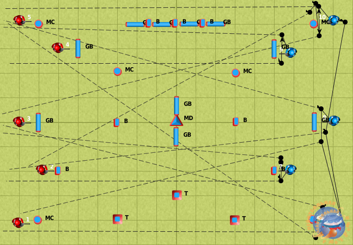

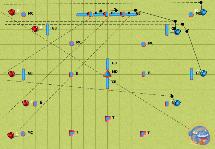

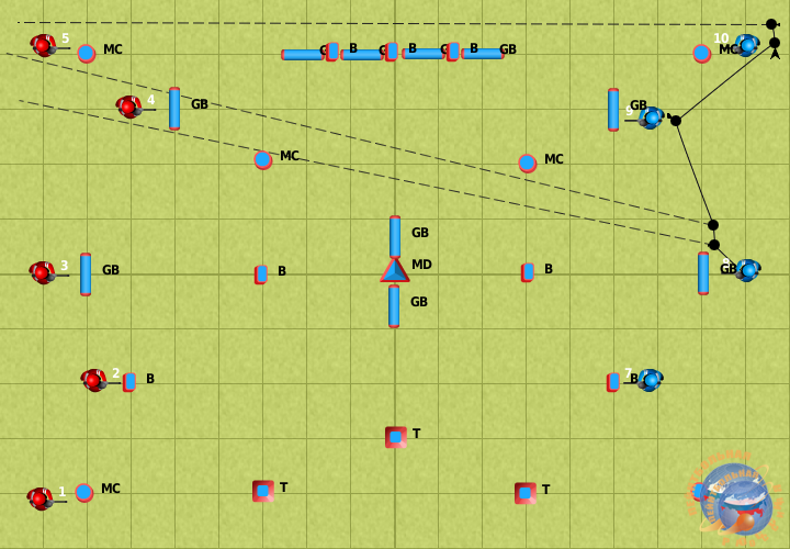

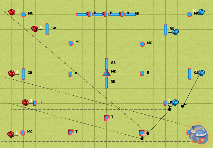

По делу. Вот несколько общих схем, на более менее стандартном поле на уровни городских соревнований.
Есть немного схем для общего понимания взаимодействия команды на поле. Какие мысли?
1 схема- отака низким флангом (девятка на змею, 10 держит бровь (задний для змеи), 8-ка на место девятки.)
2 схема- защита с запиранием фланга 8-кой при отстреле 6-ки или 10.
3 схема - отака высоким флангом через 7-ку, с поддержкой 8-ки.
4 схема -запирание низкого фланга при отстреле 9-ки и 10.
5 схема -отака двумя флангами.

#184
По первой схеме велика вероятность пропустить атаку по высокому флангу, т.к. по сути пока змея не занята, никто не контролирует красных игроков 1 и 2.
#185
Я бы даже добавил, что переход и занятие 500 и дальше будет очень быстр и кранты всему левому флангу.
З.Ы. на такой схеме нужно распологать фигурки игроков не "прямо", а под углом в сторону их стрельбы. Тогда картина будет более правильная и не возникнет писанины "а вот если", "может быть пока он смотрит туда" и в таком духе. Если уж ставите конкретную задачу по игровой ситуации, то нужно избегать разного рода "филосовских фантазий" :)))
И ещё, на подобной схеме можно теоретически разбирать ситуацию, т.к. вид сверху. В реалии есть "вилки", "углы", "перекрывание видения какой-либо фигуры - другой" и в таком духе. Есть также расположение игроков за фигурой: понятно, что они не сидят\стоят\лежат таким образом за фигурой, а соответсвенно линии пунктира - уже другие. Но, для плоскостного размышления - вполне сойдёт.
З.Ы.Ы. "Трёшка" порадовала... :)

Почему ни одного дельного совета по 5 схемам не было?
Потому, что на этой схеме нет поля как такового: полторы высокие фигуры, где нужно "спрятать" 5 человек.
Как найти на этом поле ключевые укрытия:
змея (как правило) - ключевое укрытие. Высокий фланг, начиная с 100-ой линии (как правило) - ключевое укрытие. Крайние фигуры на центральной линии (1000) - как правило - ключевые укрытия.
Как увидеть на видео крутых игроков эти ключевые укрытия? Внимательно смотрите за нападающими :) Укрытия, где они начинают стрелять по диагонали не потому, что их передавили с брови, а как только до них добрались - и можно назвать ключевыми.
Ещё более простой способ: если вы со своего укрытия видите только морды врагов - это оборонительные укрытия, а если харнессы/спины/попы/пятки - то ключевое :)
