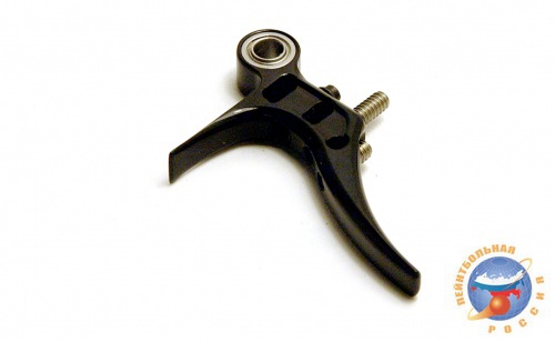

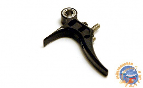

Триггер стоковый ничего так. Триггер ньюдизайнс на подшипнике уже лучше. Триггер гибрид, как Эго или Тимми, то что надо.

Триггер.
Триггеров огромное количество. Я пробовал немногие, но мне нравится триггер Кастом Продактс, думаю, что не изменю своё мнение, даже попробовав все существующие триггеры.

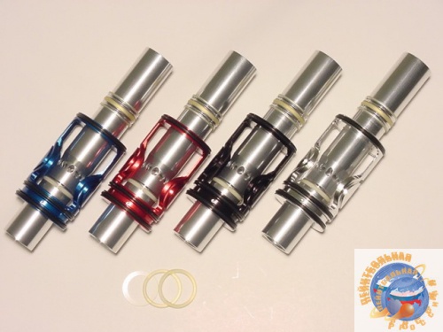

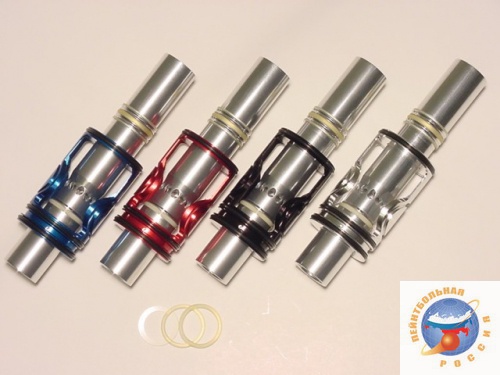

Болт-кит.
Всё равно мне кажется, что Эволвовский болт самый экономичный.
Если не гнаться за дополнительными шариками, то можно остановиться на болтах, работающих с более низким давлением.
Эволвовский (под низкое давление), Ньюдизайновский или Смартовский Хай Эфишенси.
Может кто-нибудь из буржуев родит свинчивающийся болт-кит, как на Матрице, который достаётся одним куском, вроде не такая уж непосильная задача, но не делают пока.
Единственное, что помогает разобрать маркер быстрее, это Гибридовская попа. Она длиннее и выкручивается не ключом, а руками.

Болт Шокера, когда он выталкивает шар и двигается вперёд, очень близко расположен от внутренней поверхности корпуса (например болт Матрицы двигается дальше от корпуса).
Если вместе с шарами внутрь попадёт песок, он может болт поцарапать.
Поэтому держите фидер, тубы, шары и шомпол в чистоте.
Когда разбираете болт для смазки, лучше доставать все прокладки, по которым ходит болт, и чистить их посадочные места. Туда может попасть песок или ещё что, а из-за смазки их не разглядишь. Снова царапается болт.
Можно поменять Манифолд, это такая фигня между соленоидом и корпусом, на стальной. Базовый алюминиевый, соленоид крепится двумя мелкими винтами и резьба на манифолде иногда срывается. На стальном её не сорвёшь.
Когда болт доходит до крайнего переднего положения, он надевается на прокладку, которая расположена в корпусе почти у ствола. Поэтому газ не уходит при выстреле назад, блоубэк меньше, а эффективность расхода воздуха выше.
На некоторых экземплярах, болт входил в эти прокладки туго, тогда я меняю их на мягкие Матриксовские.
Если травит соленоид, в 95% это проблема с прокладками болткита, а не с самим соленоидом

Болт-кит.
Совершенно согласен, только с ним возни больше несколько...

2. Болт evolve ll, потому как заметно лучше того же эвольва 1-го. Работает мягче, меньше расколов, больше экономия воздуха.
3. Саму рукоятку. На ту же тонтоновскую, можно попробовать...Говорят удобнее.
4. Курок, но это не критично, тем более в NXL режиме...
