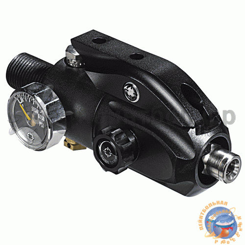

Блин, я окончательно запутался..есть ещё какой то регулятор...http://shop.paintball.ru/catalog_i135.html
это что за зверь...судя по дыркам для винтов крепится на ручку маркера...
Регулятор и голова баллона это одно и тоже или нет???
Вот такая фигня на том баллоне...
Крепится на ручку, а на блестящую фиговину в начале одевается микролайн..то есть это голова+он/офф в одном флаконе, так?

Так. И в нём сброс воздуха также не предусмотрен.
Это МикроМаксФло от Шустрых Деталек.
Если ты точно не знаешь, зачем он тебе надо, рекомендую обратить внимание на вариант: отдельно голова - отдельно он\фф

Так голова баллона и регулятор это одно и тоже или нет, если нет, то что такое регулятор?
Просто я хочу себе эос купить, на нём стоит он/офф, вот я и решил выяснить что это такое и с чем его едят. Так что такое микро макс фло?

microMaxFlo (то что ты выложил выше) эт 2 в 1 (регулятор и он/офф) выполненный в неразделимом варианте.То есть баллон всегда на маркере.Транспортировка отдельно баллон/маркер возможна только при стравливании воздуха и скручивая колбы с максфло, либо снятием с маркера самого максфло.
