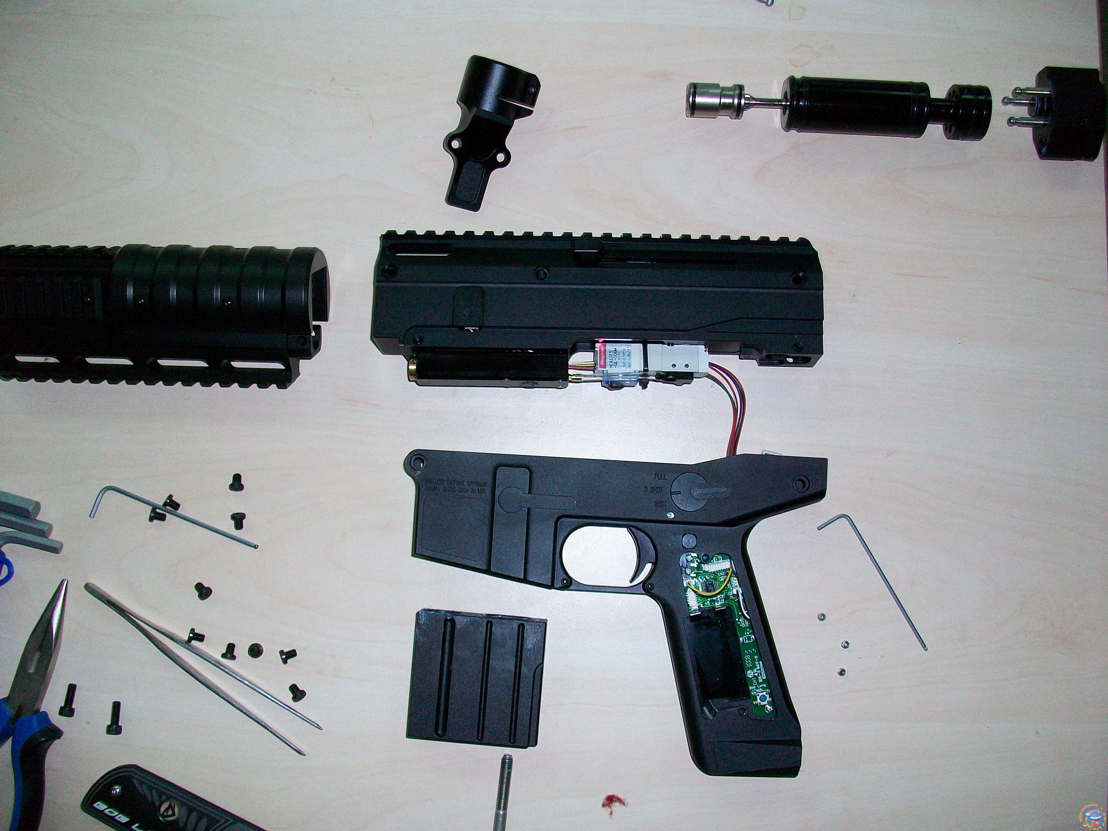

Хороший маркер. Но, плата Franzi 4.0, при включенном замке не работает переключатель режимов стрельбы. :) А при отключенном работает, хотя тоже тормознуто как-то. Включение маркера при зажатом триггере - вход в режим программирования, а дальше гуляй душа, а почему он не стреляет?

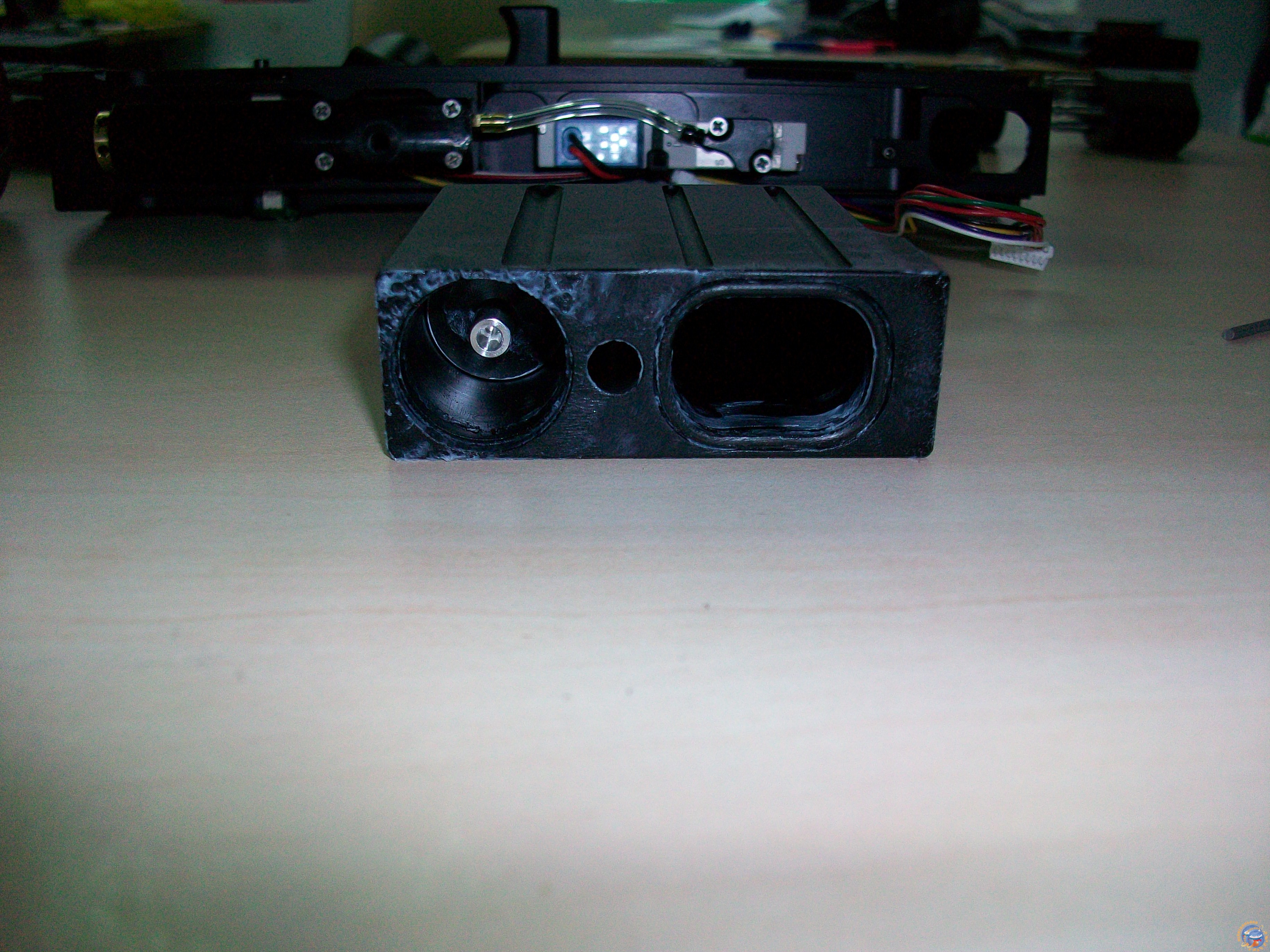

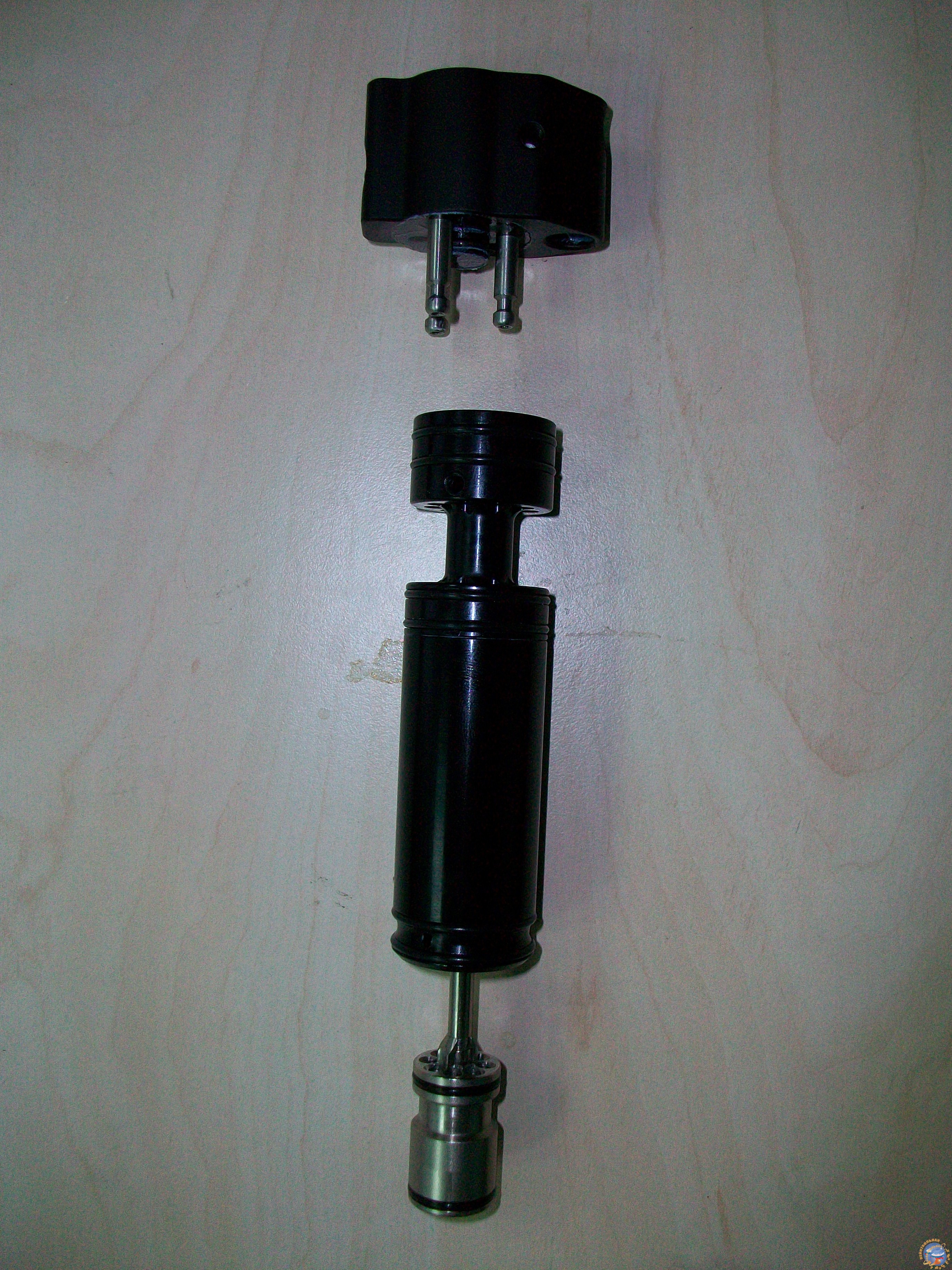

Такое ощущение, что пушки делаются частично на самом сраном китайском заводе. REM это писец, просто слов нет. Маркер отказывается нормально работать при LPR ниже 80 psi. Невиданная наглость! Не критично но факт! Рем + пилоу болт заклинивший и зажатый! Шероховатость поверхности рема - дряный китайский завод! Продолжать?
Я продолжу. Курок, извините триггер, залипает. Это был клозер. Замечена неточность фрезеровки паза по триггер. Убрано успешно надфилем. Это маркер за штуку баксов....
