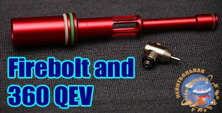

Ну вообщем купил Фаир болт и QEV ....
Подскажите как ставить QEV и куда именно (в место какой из 3 стандартных)
НУ и расскажите кто знает что измениться после этого апгрэйда

1)уменьшится двелл (естественно не само собой),уменьшится рабочее давление (естественно не само собой),увеличиться скорострельность (на стандартной плате она ограничена 17ш/с),увеличится кучность (результат смотреть с хорошим стволом),уменьшится отдача.Про более тихую работу сказать ничего не могу...
2) если память не изменяет,то вот сюды (красным кружочком обвёл):

Всё что было написано выше,было написано про сочетание Firebolt+Qev.
Болт-уменьшенная отдача и расход воздуха
Куев-низкое рабочее давление и большая скорострельность
ДВЕЛЛ – время открытия клапана в механических маркерах или время запитывания соленоида в маркерах с электроникой. Чем больше двелл - тем больше газа поступает в систему для обеспечения выстрела, тем больше скорость и т.д.(взято с апг)
Настраивается на плате,инструкция где-то в данной теме валяется.

Кстате у меня QEV как на картинке и шланг с него легко снимаеться мне кажеться под давлением его выбьет.... стандартные то с зажимами.... так что подскажити ещё чуток...
И я так понял чем ниже двелл тем меньше расстояние между задеркой восздуха после выстрала?
И можно ли сбросить настройки на плате на "стандартные"

кстати оптимальный двел для сочетания Firebolt+QEV = 15

если ставицо тока куев то двелл со стандартного 52 можно типа на 10 едениц менше ставить, я ставил двелл 30 и всё прекрасно пашет... А в сочетании с фаэрболтом 15 - самое то)
Роф выставлять по табличке или по формуле (двелл/2) + 33 – (1000/желаемая скорострельность)]х2 )
