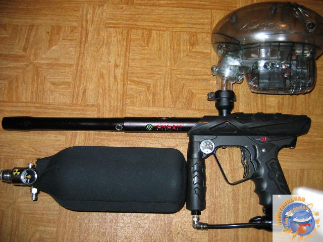

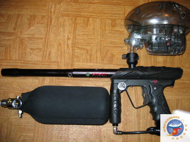

ИзображениеИзображениеУХ ))
crooder
crooder
  • 26 сообщений
Opel-Vectra
а на сколько выстрелов хватает???
"Главное не попасть на вертел, а то будут жарить" (с) Slavan Dot75 Team
Opel
Opel
    автовеломотофлудер
  • 1 042 сообщений
хватает на фидер, + 3 тубы с нятягом.... потом фсе пустота полная...
при условии что балон всего 0.8 литра...
Ион по воздуху очень прожорливый я хочу сказать....
