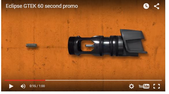

Опять пружина в "хвосте" болта...

лайм
лайм
  • 120 сообщений
Так в IV core тоже пружинка, насколько я помню...

почему то у меня больше ассоциация идет больше с Etha, а не с Geo 3.5, потому что это все таки среднего уровня маркер...

10 трущихся прокладок + бампер и на болте - много...
я 5 основных работающих и именно влияющих на воздушные потоки насчитал))
Панама
Панама
  • 56 сообщений
так - да, 5)

По схеме почти та же "Etha" только сзади, где пружинка, добавили новую движущуюся деталь. Вероятно, чтобы убрать запирающую часть из внутренней части болта (воздушный поток будет лучше, чем у Эты) и для более мягкой стрельбы. Хотя могу и ошибаться.
http://paintball.new...-animations/16/
вообще ничего общего , скорее уж на БЛ Марк похоже
