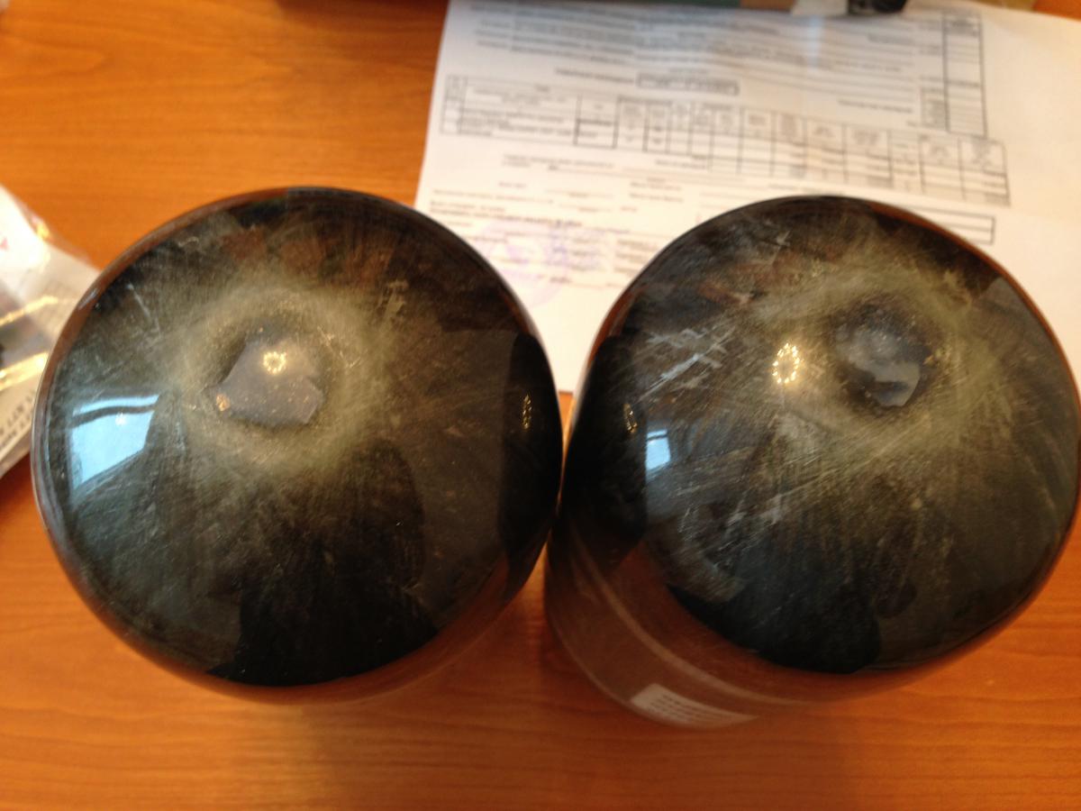

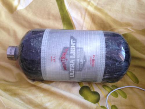

Доброго времени суток товарищи.
На днях заказал 2 баллона armotech ultra light 1.1L, есть вопрос на предмет можно ли пользоваться данными баллонами, т.к в основании у баллонов имеются непонятные мне образования, они под лаком, но от этого не легче.  (см. фото) (магазин пока оглашать не буду)
первый баллон)

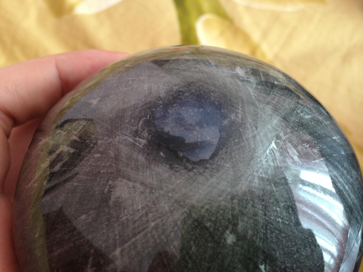

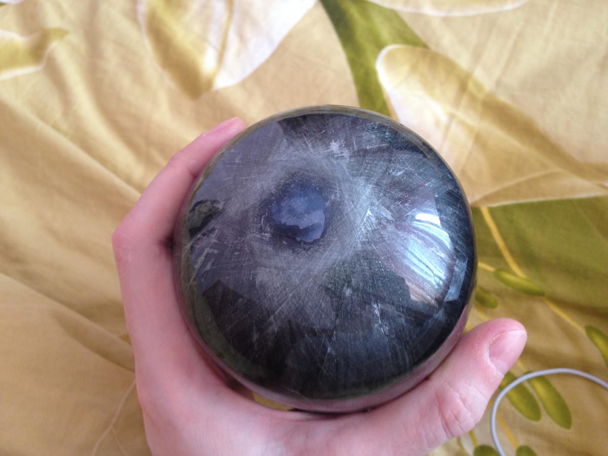

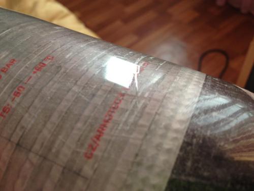

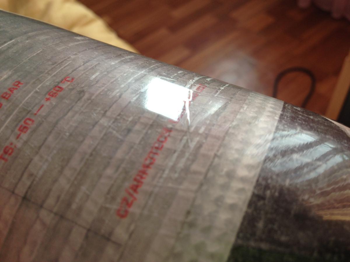

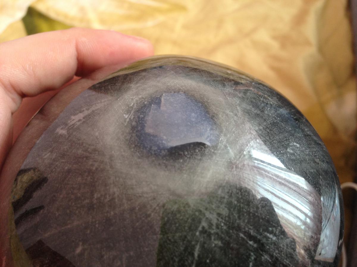

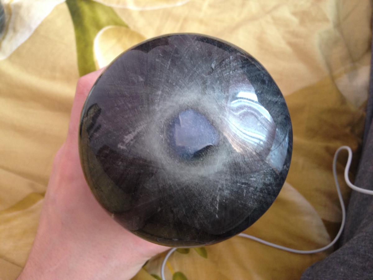

второй баллон) прощупывается трещина лака вокруг оброзования. На первом фото видна полоса на боку, как я понял это волос под лаком

dimmaburger
dimmaburger
  • 782 сообщений
На мой взгляд переживать не о чем.

dimmaburger
dimmaburger
  • 782 сообщений
Как я понял из фото, человека смущает мелкий мусор и наплывы лака (образования) в основании. Ни то, ни другое, вроде как дефектом никогда не считалось. Или я ошибаюсь?
lam3r0k
lam3r0k
  • 699 сообщений
Ну тут у многих и трещина на покрытии деффектом не считается )))) А по сути по фотографии ставить диагноз дело неблагодарное, но ни трещин ни деформаций вроде не видно, может своеобразный способ спайки концов волокна такой у армотека
первый баллон)
attachicon.gif2014-01-08 12.29.30.jpgattachicon.gif2014-01-08 12.29.24.jpgattachicon.gif2014-01-08 12.29.15.jpg
второй баллон) На первом фото видна полоса на боку, как я понял это волос под лаком
attachicon.gif2014-01-08 12.31.07.jpgattachicon.gif2014-01-08 12.29.47.jpgattachicon.gif2014-01-08 12.29.40.jpg
Магазин Арсенал, здесь нечего скрывать! Не увидил ничего страшного на фото. Многие баллоны, которые имеют лаковое покрытие после первой заправки расширясь чутка похрустывают проявляя на слое лака небольшие разводы и микротрещенки. При транспортировке так же могут проявится микротрещенки, но это крайне редко. Композитные колбы Армотех используются такими организациями как МЧС Россия и РОСКОСМОС. Если вы переживаете за качество - то могу заверить у вас вряд ли получится его взорвать:

Вот если посмотреть к примеру на аналогичный (кевларовые, покрытые лаком) баллон, Ninja. На нем отыгран сезон и произведено множество заправок, так ни одной трещенки при этом не образовалось. Трещины, пусть даже малые, в лаковом покрытии, резко снижают стоимость баллона при продаже, Если вообще кто-то покупать такой будет. На мой взгляд если баллон покрыт лаком, то лак после заправки должен сохранять целостность. Я конечно могу ошибаться.
dimmaburger
dimmaburger
  • 782 сообщений
Где-то тут есть тема о расползающемся лаковом покрытии баллонов Ninja и их замене по гарантии в данной фирме. Я лично сам видел аналогичный случай. Но человек не стал париться с заменой и просто аккуратно удалил поврежденный лак и перекрасил. И ничего с этим баллоном не приключилось. Ибо на мой взгляд лак это фигня, важно чтобы не было повреждений композитной оплетки и внутренней колбы.
Ну тут зависит все от лака, лак он ведь разный бывает. )
У меня вот в эксплуатации есть колба Armotech старого разлива со сколами лака. Уронили пару раз при транспортировке когда до меня везли. Но композитная оплетка не пострадала. На ней повреждений нет, лак дальше от расширения при заправке не расползается. Поэтому я ее спокойно использую и не переживаю.

Я не специалист и судить не могу, есть ли повреждение волокон оплетки, в том месте где потрескался лак, вы видите мутное образование, и судить о глубине дефекта трудно. На сколько я знаю на старых моделях у армотека в этом месте ваабще металлическая пятка у баллона выходила наружу. Фото с сайта армотека.
