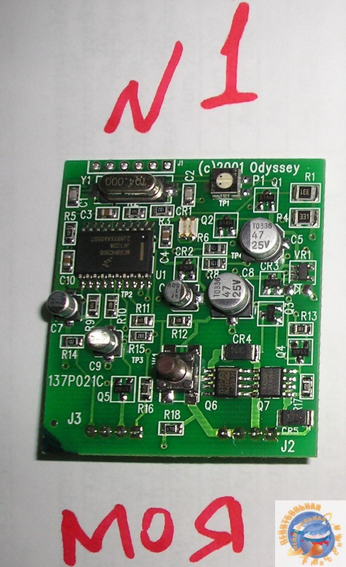

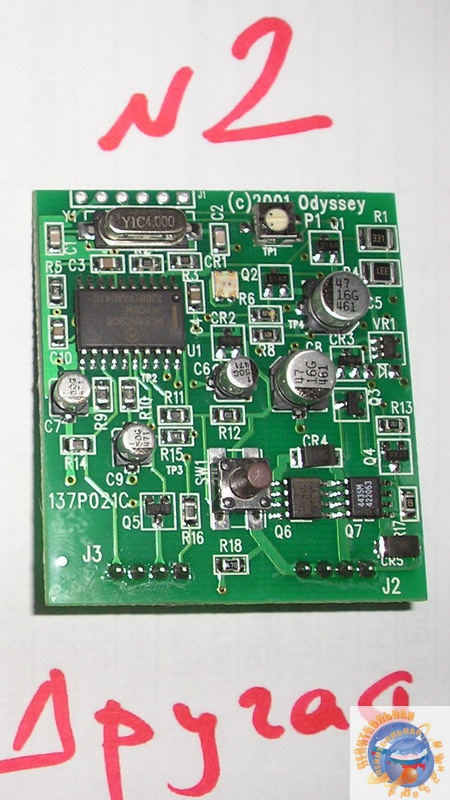

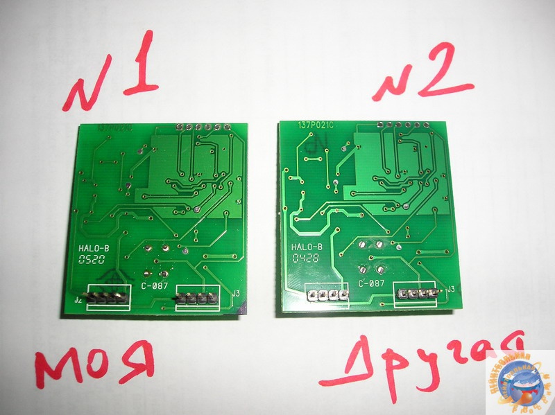

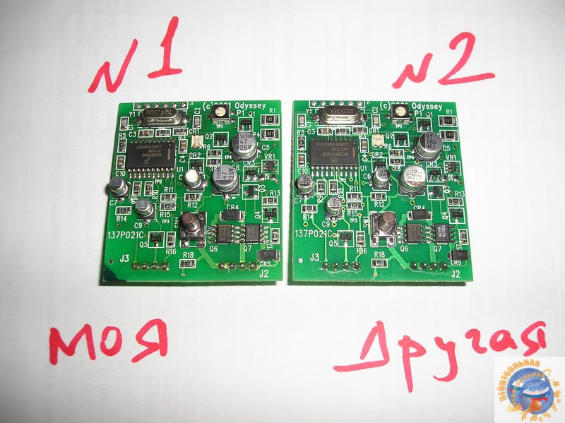

конечно смотреть фотки смысла особого нету...
1. комплект поставки, ко всем так приходило?
2. две платы вместе, вид спереду (чтоб не перепутать своей сразу закрасил угол )
3. две платы вид сзади, видны и "серийники", конечно по памяти напутал, здесь 05хх у моей и 04хх у пришедшей
4. моя
5. пришедшая
разница во внешнем виде деталек есть, маркировка кондеров другая, у чипа в самых последних буквах/цифрах (нижняя строка, маленькими ) тоже есть разница.

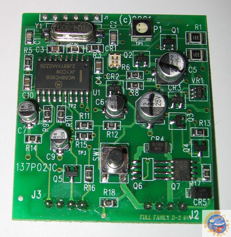

вот так выглядит моя в35, отличия всеж есть. стандартная плата один в один как у тебя (только серийник другой)

хм, различия всеже есть...
1. маркировка кондеров на платах разная (причем маркировка кондеров пришлой платы совпадает со стоковой из рипорта)
2. последние 4 цифры в маркировке чипа (нижняя строка маленькие буквы) - разные. впрочем это не удивительно, производитель разный:
- стоковая моя и из рипорта - незнакомый, но одинаковый логотип
- v35 Тёмы, пришлая, и v35 из рипорта - Моторола (а вот это - уже интересно :) )

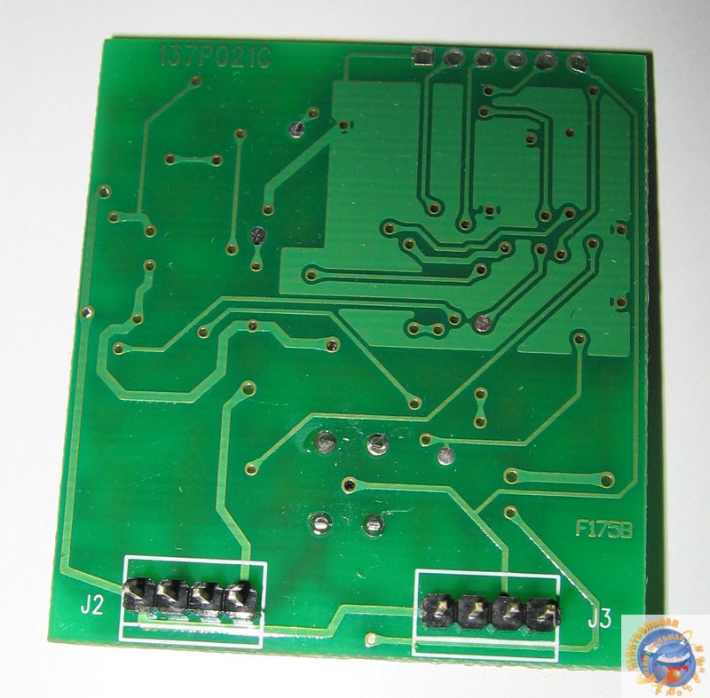

3. Оч жалко, что в рипорте не фоток обратной стороны платы, чтоб было видно место и кодировка серийника:
у меня - HALO-B 0520 и HALO-B 0428 у моей и пришлой соответственно, у Тёмы - F1758. Может кто сможет сфотографироват оборотку на своей V35?

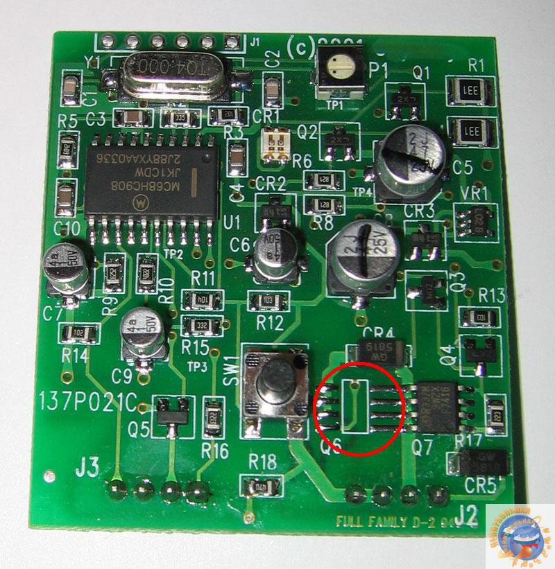

4. Плата Тёмы имеет отличие вообще от всех имеющихся изображений, нет одной микросхемы :) :
и имеет маркировку Full Family D-2 94 (или 04) в нижней части платы, при этом лого Odissey замазано.
вобщем дело ясное, что дело темное... :pardon: буду видео делать. поведение обоих моих плат одинаково и совершенно не такое как на Тёмином видео

106 - Очень хороший
у меня плата как у Темы. Отсутсвующая деталька, это не микросхема , это транзистор!.

  • 2 441 сообщений
и у меня такая же. Я писал что одного элемента нету...

Эта "штука" выполняет роль предохранителя
