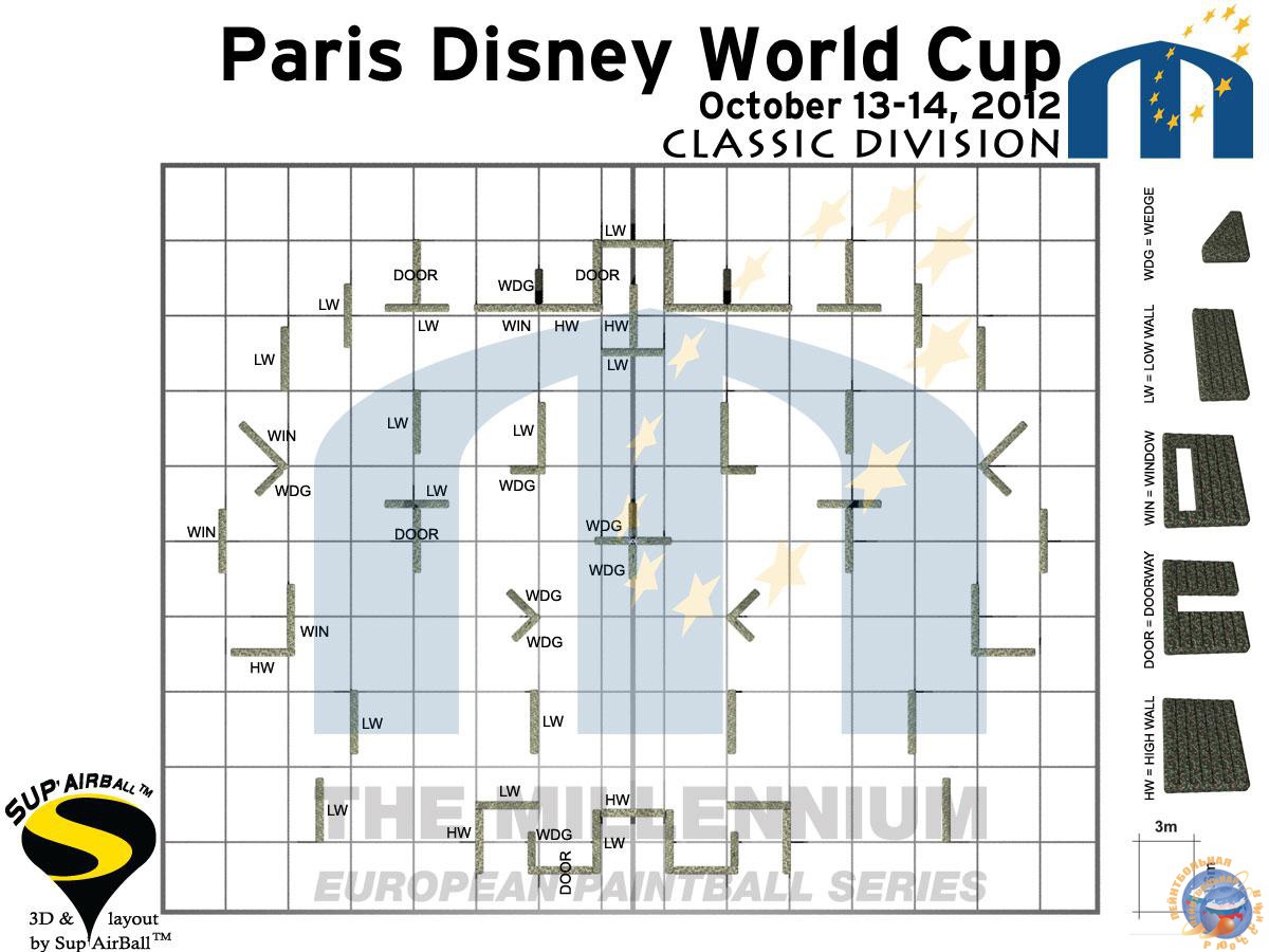

тема будет особенно актуальна для регионов и небольших клубов. назрела необходимость сделать турниры более доступными. предлагаю решать всем вместе.
у кого какие мысли?  самое главное это прорисовать и сделать чертежи - определиться с размерами укрытий и конечно же уложиться в бюджет!
А вот за картинку спасибо - как раз разрабатывал что то подобное.

Если вести рассуждения в данном русле, то получается при строительстве поля предложное Ignatov Tula, то в дальнейшем это может перерасти в спорт, что уже есть хорошо, поддерживаю Гусса, что необходимо стандартизовать схему поля, а так же ввести укрытия стандартные но выполненные из дерева, тогда и будет интерес у клубов, т.к. это даст возможность им тренироваться на своем поле.
​Мне кажется по первой очереди надо определиться с количеством фигур, их размерами, чтоб это было у общественности на виду.

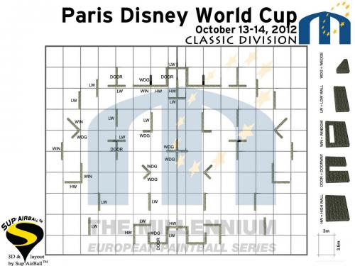

По данному полю получается, что всего фигур на поле 64 шт, из них
HW= HIGH WALL (ПРЕДЛАГАЮ НАЗВАТЬ "СТЕНКА")  = 8 шт. РАЗМЕРЫ (Н=2,1М  L=3 м)
DOOR (ПРЕДЛАГАЮ НАЗВАТЬ "ДВЕРЬ")  = 8 ШТ.                   РАЗМЕРЫ (Н=2,1М  L=3 м ДВЕРЬ ПО ЦЕНТРУ Нд=1,8М  Lд=1 м)
WIN (ВИДИМО "ОКНО") = 8 ШТ.                                                 РАЗМЕРЫ (Н=2,1М  L=3 м ОКНО ПО ЦЕНТРУ Но=0,6 М  Lо=2 м на высоте от земли Нв= 1,2 м).
LW=LOW WALL ("МАЛАЯ СТЕНА") = 24 ШТ.                             РАЗМЕРЫ (Н=1,2М  L=3 м)
WDG=WEDGE (НЕ ЗНАЮ КАК ОБОЗВАТЬ) = 16 ШТ.                РАЗМЕРЫ (треугольник с катетами Н=1,5М  L=1,5 м)

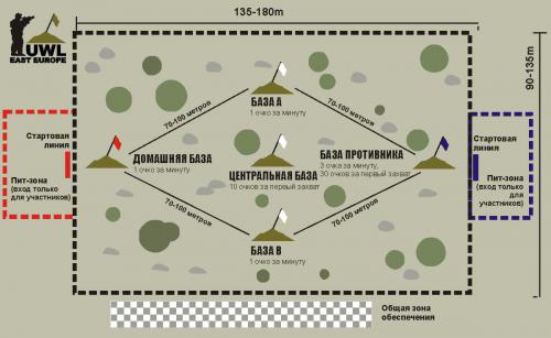

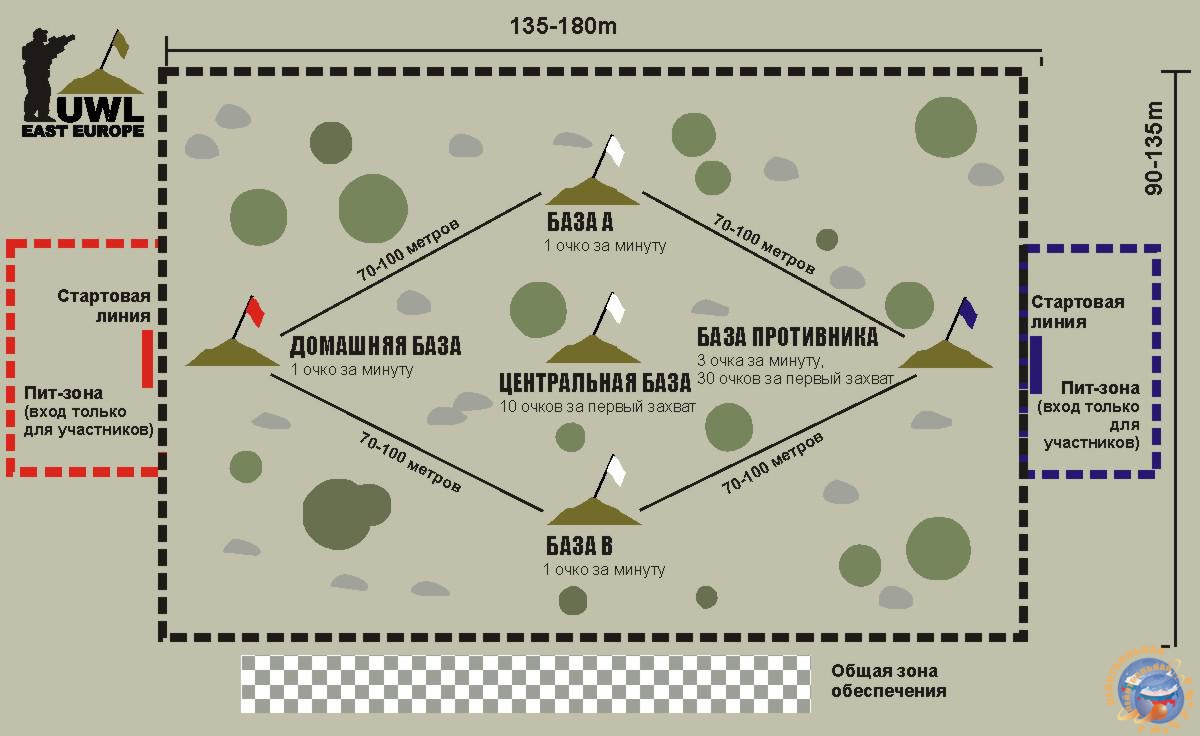

За стандарт можно взять предложенную картинку (Ignatov Tula) с размерами, которые предложил Rustam. Это поле подойдет для площадок без густой растительности (деревья, кусты). Главное - предусмотреть мобильность каждого укрытия. С выходом новых полей милениума будем их двигать по новой схеме. В качестве первого шага к стандартизации этого будет достаточно.
Готов построить такую площадку весной в Новосибирске, весь материал уже есть. Группа активных тактиков, которым надоело бегать по типично-прокатным площадкам есть, ребята с удовольствием оценят и дадут комментарии и все пожелания)
3 дивизиона слишком, достаточно 2 - новички (только механика) и любители (электроника). Правила игры РФП или ЗК, с учетом особенностей Classic division Millennium (если они есть, пока не смотрел)
Второй вариант - UWL, с площадкой на лесной территории, перевести правила не проблема

Тут идея в том, чтобы создать единый для клубов стандарт, нечто среднее между спортом и тактикой. Более дешевый, чем надувное поле. С перспективой роста игроков в спорт (единая техника). Базой обучения судей. Стандартом строительства площадки. С возможности перемены расположения укрытий в кратчайшие сроки. Своими сериями турниров в будущем и тд.
Предложенный Вами UWL, о котором кстати, я писал в этой теме, более "дикий" и тактический вид пейнтбола, требует в разы большей площадки (минимум в 4-5 раз) и куда меньшей застройки. Он хороший и интересный, но немного другой.
