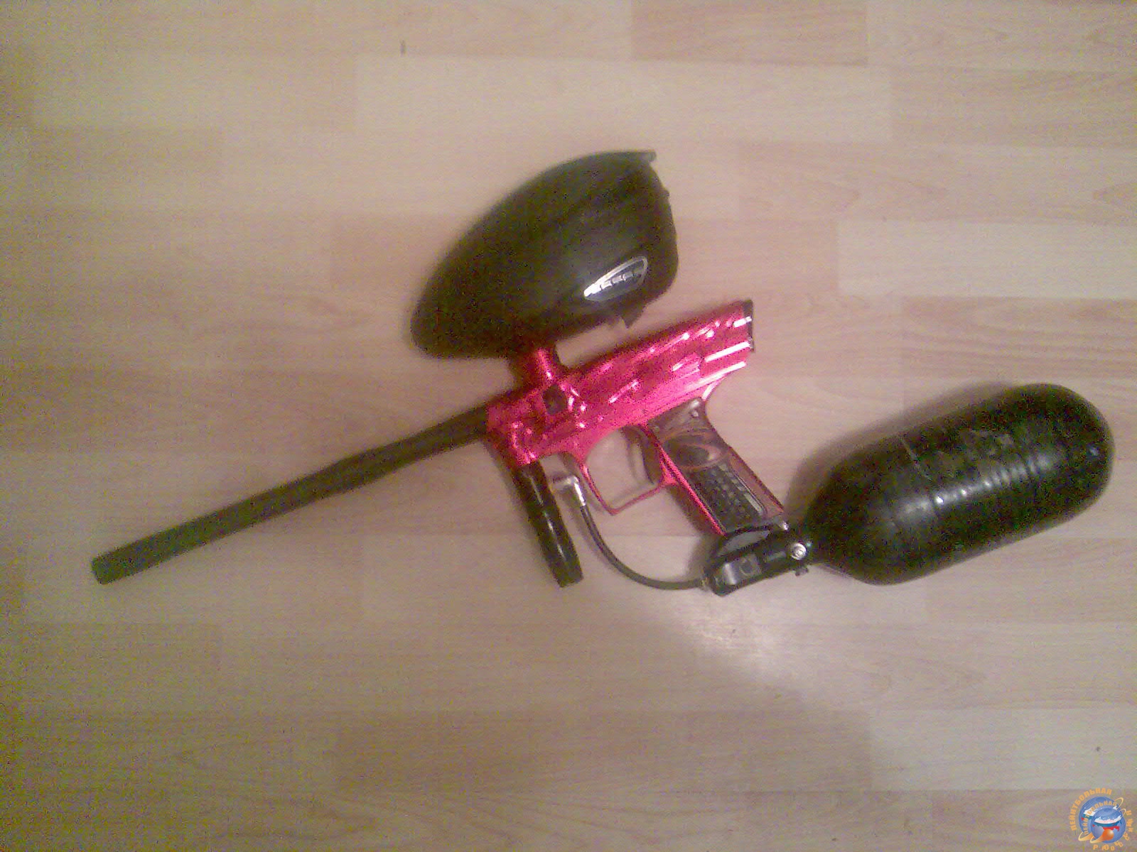

у меня Bob Long Darq 7
каждую игру заправляю баллон что делать?

у меня почти 1000 пси на фидер уходит (((( что делать?
надо воткнуть тестер, понять что происходит с давлением инлайна и ЛПР.
если там все ОК ....то смотреть болтовую.
Если такие вопросы возникают, то скорее всего нет тестера........
Что можно сделать: Меняем прокладки болтовой, все, без исключения. Марк очень надежный агрегат, но грамотный сервис ему нужен, раз в год, но нужен.

Я ТАК НЕ ТЕСТИЛ ЕГО А ТАК ВООБЩЕ ИЗ ЗА ЧЕГО МОЖЕТ СТОЛЬКО КУШАТЬ? У МЕНЯ ПОКА ВСЕ ПОДОЗРЕНИЯ НА ПРОКЛАДКИ!!!!(((( Я ДУМАЛ ДУМАЛ И ПОДУМАЛ ЧТО ВЕРОЯТНО ВО ВРЕМЯ ВЫСТРЕЛА ВОЗДУХ ВЫХОДИТ В ИЗБЫТКЕ ИЛИ ВО ВРЕМЯ ВЫСТРЕЛА КАКАЯ НИБУДЬ ПРОКЛАДКА ПРОТРАВЛИВАЕТ Я ПРОВЕРЯЛ ВРОДЕ ВСЕ ПРОКЛАДКИ ЦЕЛЫЕ (((( А ЖРЁТ КАК НЕНОРМАЛЬНЫЙ КАЖДЫЙ РАЗ ЗАПРАВЛЯЮСЬ ДАЖЕ БЫВАЕТ ЧТО НА ПЛОЩАДКЕ ХЕРАК И ВОЗДУХА НЕТ!((((
НУ ДА ТЕСТЕРА ПОКА НЕТ А ПРОКЛАДКИ ДУМАЮ ПОМЕНЯТЬ НО ГДЕ ИХ ВЗЯТЬ НЕЗНАЮ

это дарк 7

Ну тогда фото бы надо было не с сепертелехфона выкладывать. Бликов много.

Уважаемый Aleks, признаю, был не прав отделяя DARK от MARK. Ведь если подходить принципиально, то это одно и то же. Просто, как говорил раньше DARK-это версия маркера с иными запилами и некоторыми апгрейдами. Признаю так же что и IntimidatorЫ могут быть DARKами. А характерным отличием DARK7 от MARQ7 является более длинный задник у второго и более короткий у первого с незначительным подъёмом, что хорошо видно на фотографии, без всяких там БЛИКОВ)
А на фото, скорее всего и не Дарк, а РЛ, судя по попилу. Который практически не отличается от дарковского. Цвет явно РЛ, в РФ Дарк завозили только самостоятельно, а если покупался в магазе, то это точно РЛ. 30 000 - смешно, очень смешно, думаю это полное количество всех марков за все года и всех модификаций. 1000 - это ближк к телу.
Да и дело тут не в модификации, потому как болтовая с 6-го до Closera EXP практически не отличалась, по крайней мере прокладками. Человеку прокладки менять надо и похоже совсем везде + выставить правильно давление.
