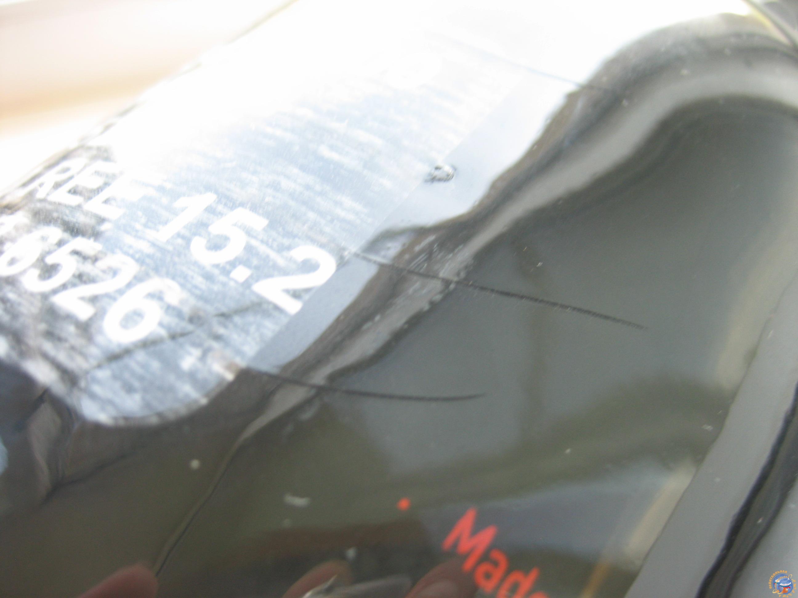

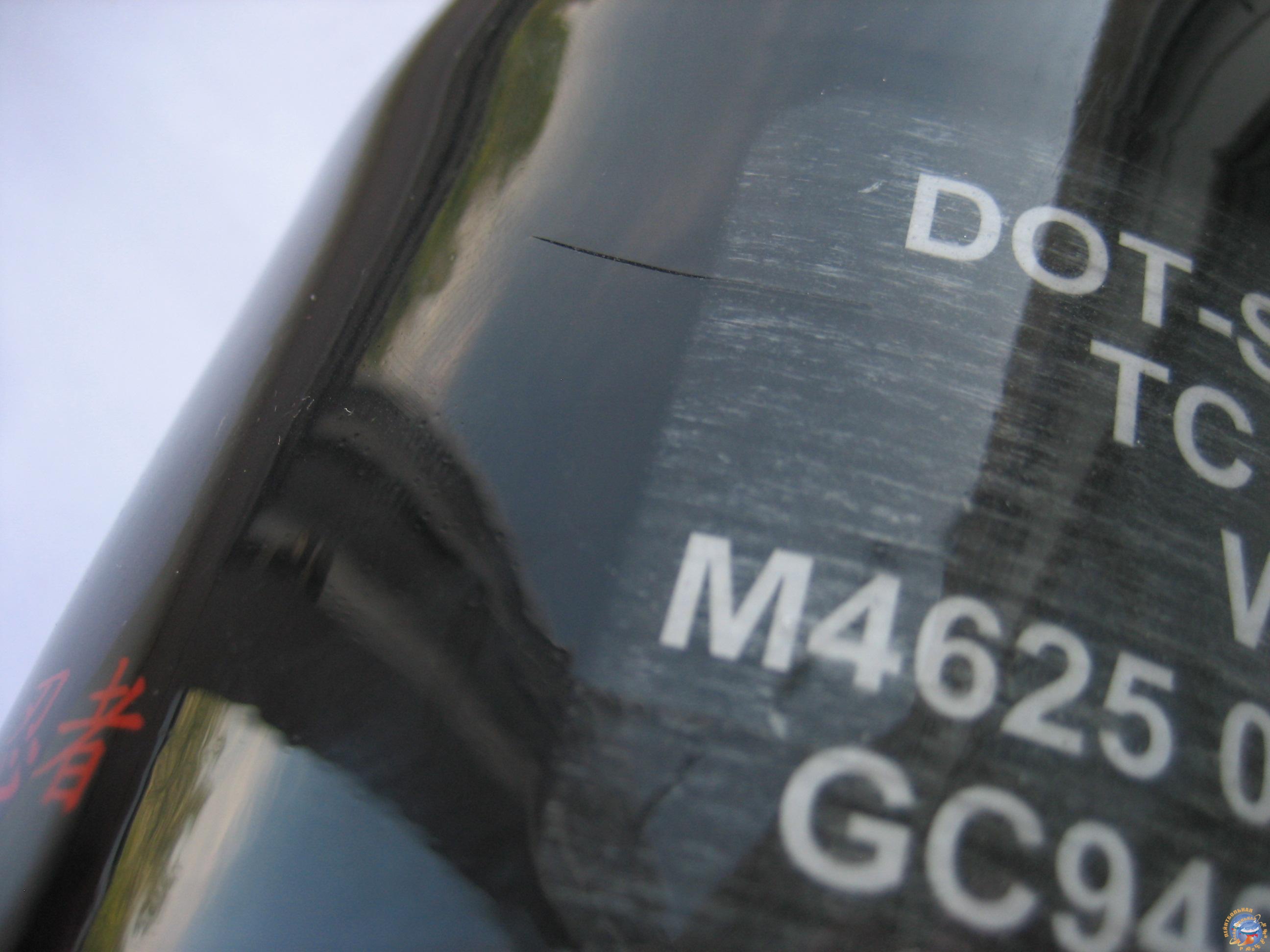

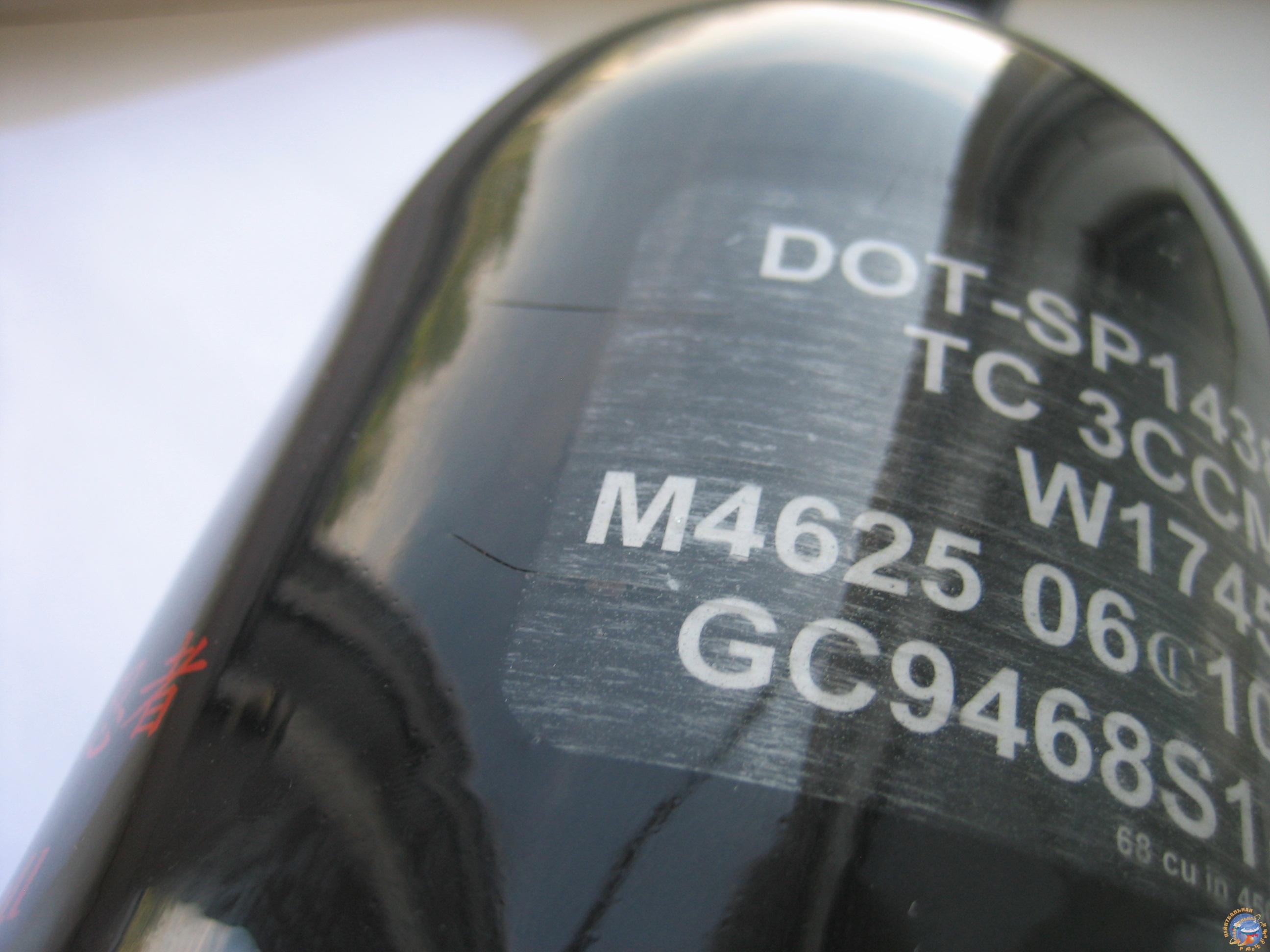

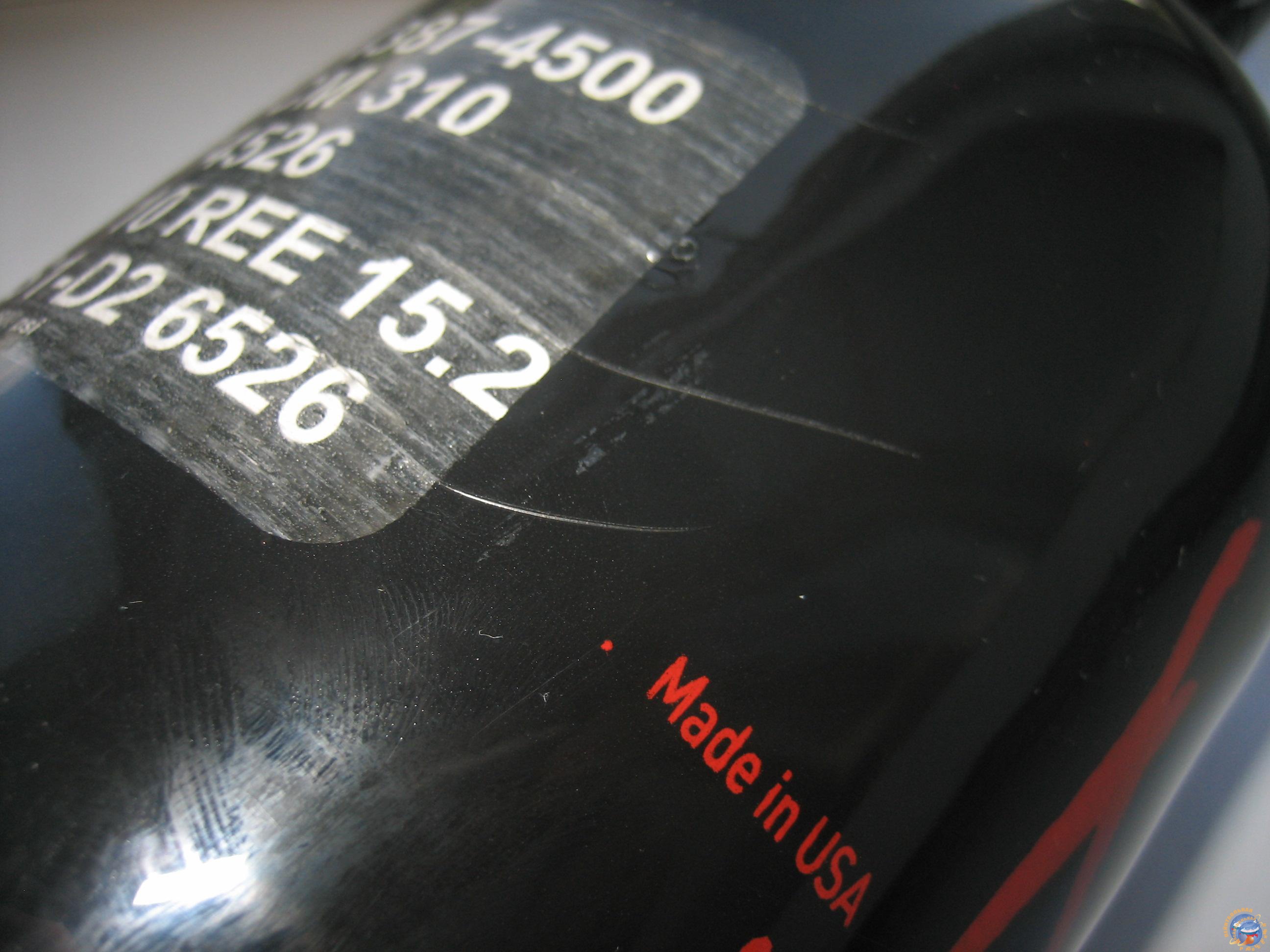

Столкнулся с такой проблемой..достал баллон (Ninja) из чехла и удивился трещинам на лаке...Баллону всего год, а покупался пол года назад с ANSgeara...аналогичная ситуация у товарища по команде...
Опасно ли это? не разорвется ли он при очередной заправке?

Я бы не рискнул. Как минимум нужно сделать опрессовку.

Это все лишь трещина в лаке.

Ты хочешь сказать что никакой опасности она не представляет? И ни во что более существенное не разовьется?
Если не хочешь на своём примере подредактировать технику безопасности обращения с композитными баллонами, то: Запиши параметры каждой трещины и сделай опрессовку. Укажи на трещину опрессовщикам и послушай что скажут спецы. По результату отпишись тут. Если трещина увеличилась - баллон смело в мусорку, либо по Защите Прав Потребителей выбивай бабло из продавца.
Если оплетка под лаком не повреждена, то ничего страшного )
А как это проверить? На глаз???
Так если там только трещина в лаке, то с оплеткой все в порядке, что б она была повреждена, там должно не хватать целого куска лака и тд.

насколько я понимаю, взрыва недолжно быть, если че, то баллон должен просто вздуться, разве не так?
Нет не так, это тебе не покрышка с 2-3 атмосферами )
Пришли мне фотку, где есть полностью информационная табличка в почту(в личке). Есть знакомые в Ninja )). Узнаю мнение производителя.
узнал.
Баллон все также безопасно использовать.
но они готовы и заменить баллон.(правда это немного долго ибо они в США)

Заменят, была похожая проблема, поменяли без проблем. Доставка заняла около недели до Подольска.

KTO BI MNE GORILLU POMENYAL S TAKOI ZHE PROBLEMOI? :(
отпишись производителю. и узнаешь.
узнал.
как я и писал :)
вообщем для замены нужно сделать так.
1) печатаем на листочке свой адрес на английском
2) фотографируем трещины на баллоне и листочек с адресом
3) фотографируем информационную табличку на баллоне и листочек с адресом
4) фотографируем регулятор баллона
5) все это отправляем на почту в Ninja
6) они получают, рассматривают и присылают новый
ps: Если самостоятельно сделать затрудняешься пишем мне - помогу!!
