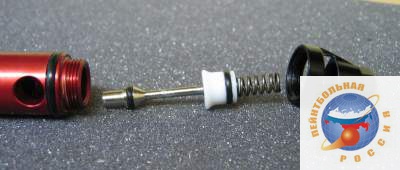

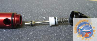

Конструкция клапана выглядит следующим образом
Буржуки рекомендуют делать следующее: перед подачей воздуха в маркер продуть клапан, а точнее выпустить остатки воздуха из клапана, а точнее из корпуса клапана. "Продувание" происходит так- указательным и средним пальцем берем маркер за стакан фидера и большим пальцем двигаем болт вперед и нажимаем на клапан, пружина у клапана очень жесткая, продавить клапан удается на 1-1.5 мм-этого достаточно, чтобы выпустить воздух из под клапана. Операцию необходимо повторить 5-10 раз. После чего подать воздух в маркер. Для чего делается, чтобы у маркера не было падения скорости.
На что еще следует обратить внимание: на пластиковом колпачке (Попете) клапана имеется прокладка #010. Смазывать ее надо, но очень тонким слоем, если смазки много, то она может комковаться, густеть на холоде и клапан не будет работаьть нормально, как вариант будет большой разброс или падение скорости.
А теперь решение, которое было применено на одном из маркеров- прокладка #010 была поменяна на #009 и скорость, которая не повышалась больше 220-240 прыгнула на 415. После чего маркер работает хорошо и стабильно, давление взвода лежит в пределах 60 пси, двелл- 8, рабочее давление 200-220, разброс по скорости укладывается в 5 единиц. Возможно, что эту прокладку прийдется менять чаще, чем заводской вариант, но "продувать" его не надо, клапан не зависает.
